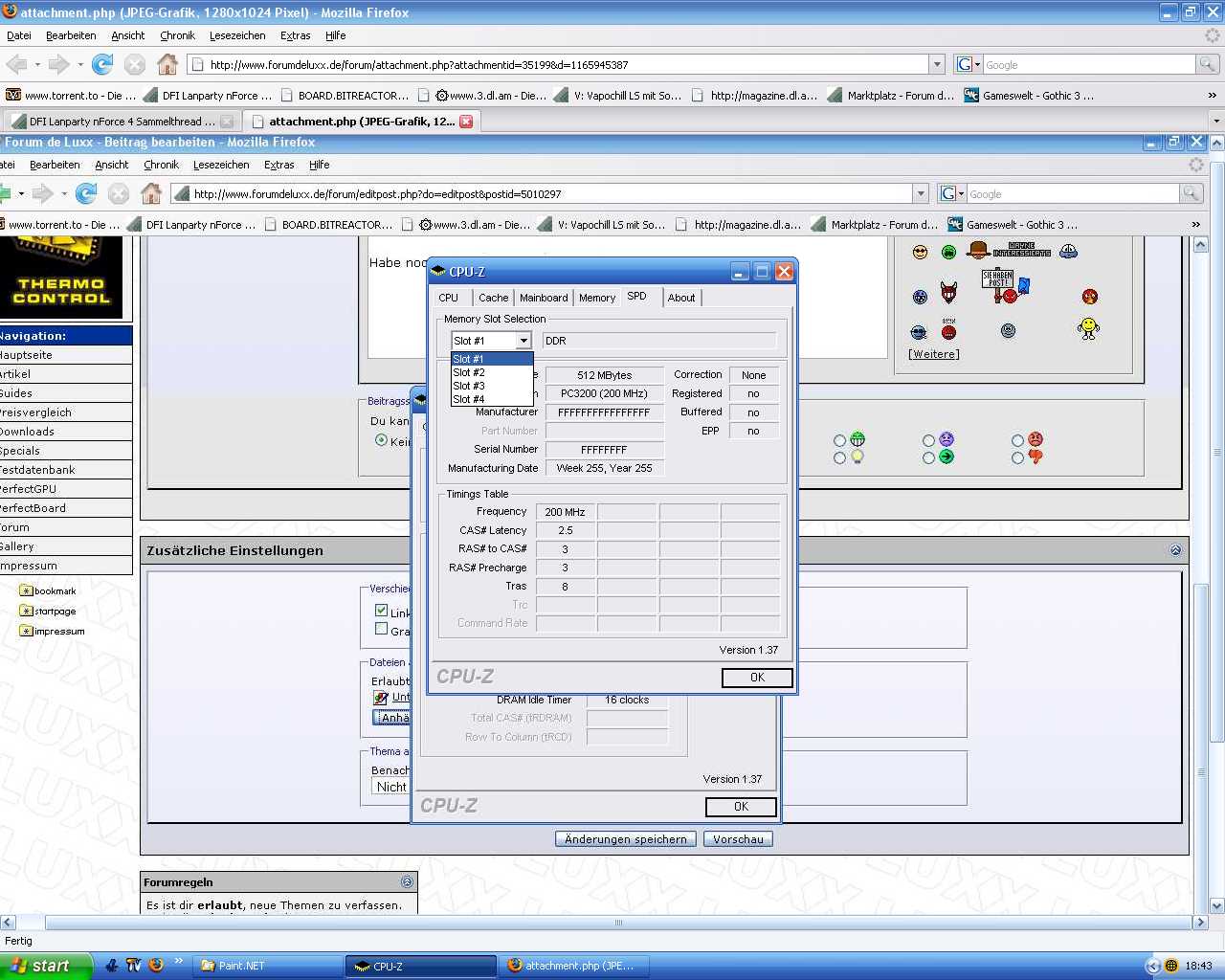

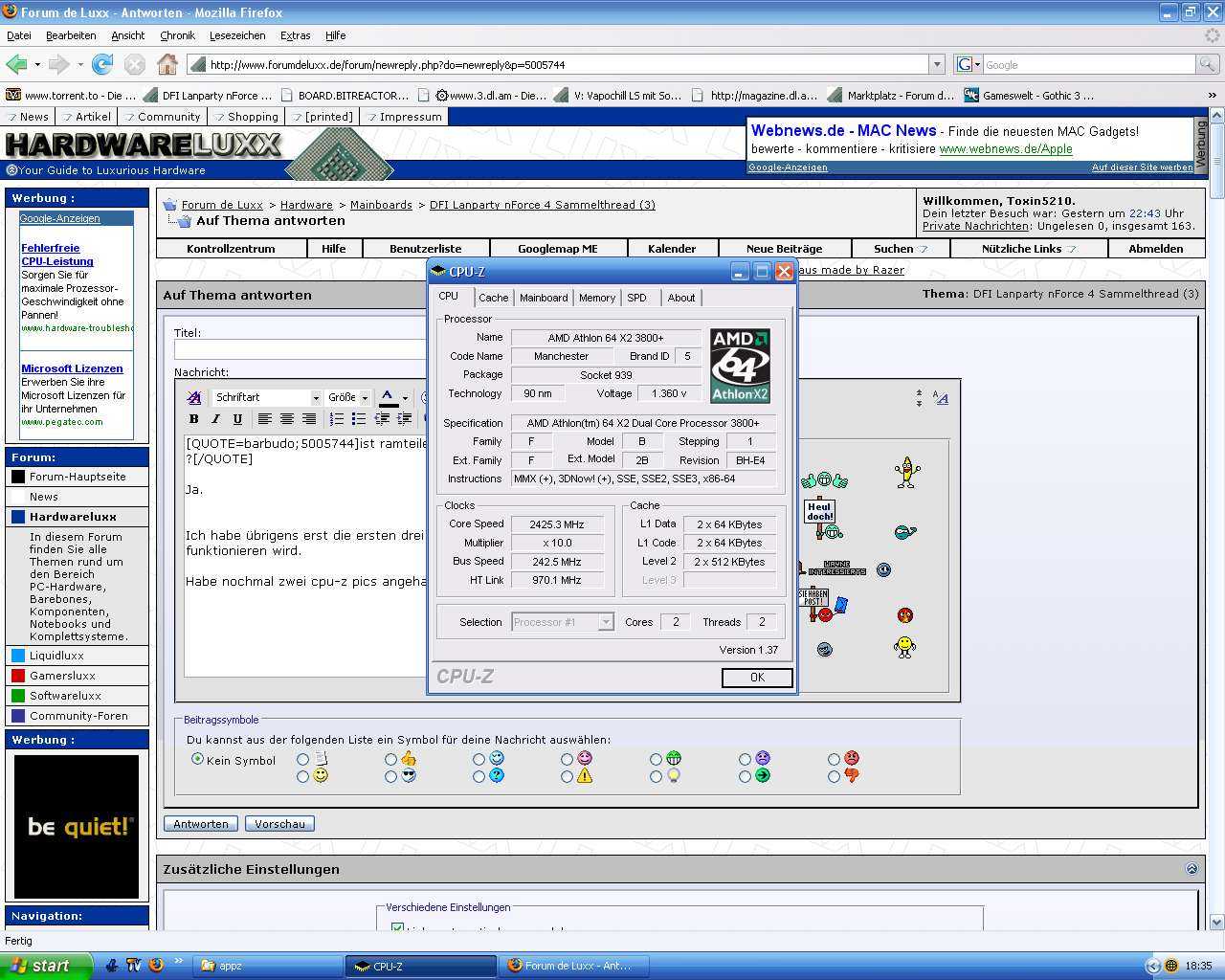

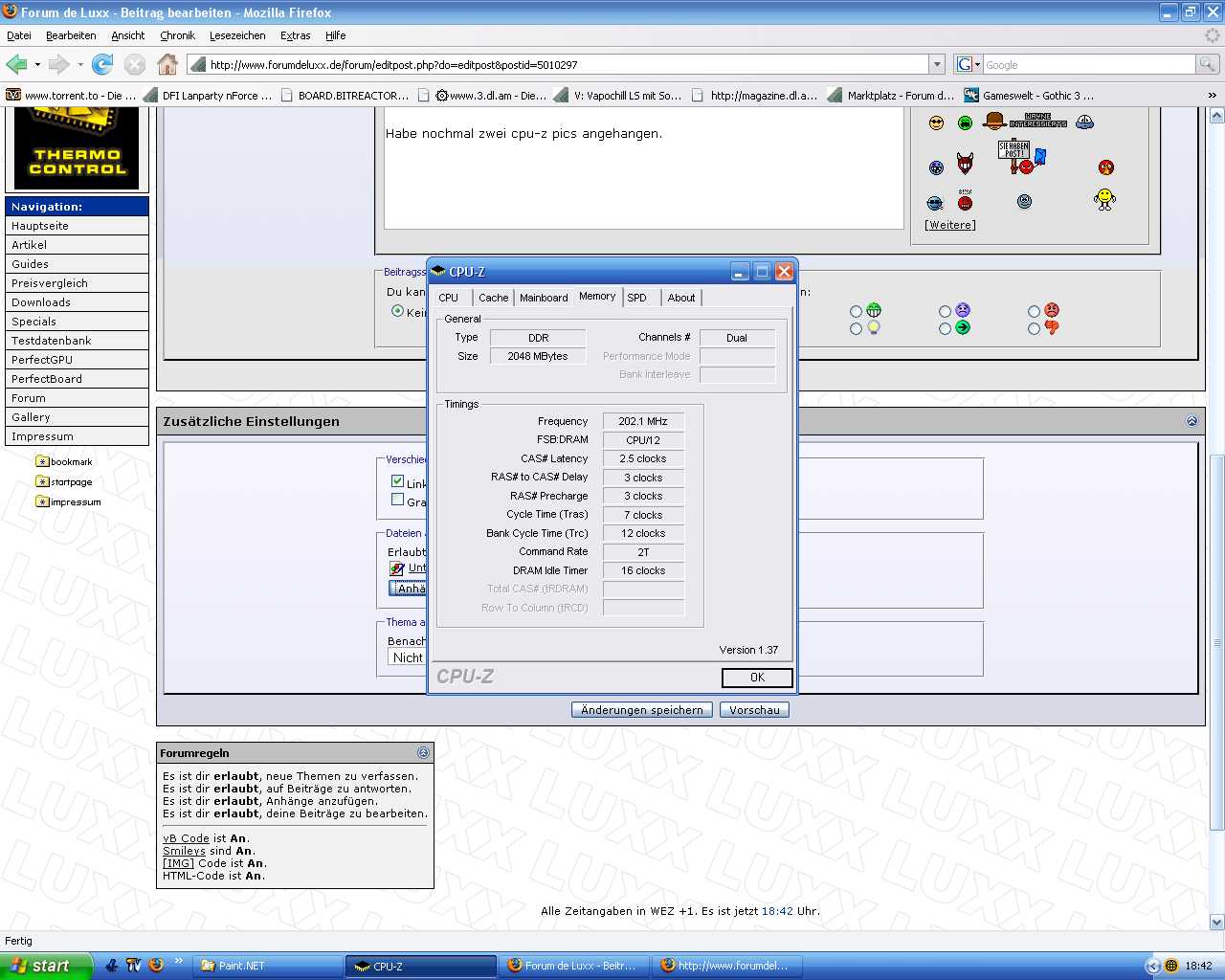

halloo so da bin ich wieder zurück vom tüfteln :stupid: hehehhe nun ich sage mal meine einstellungen und ich bitte um eure kommentare zur verbesserung oder so.
also erstmal hab ich alles zurückgestellt um von neuem anfangen zu können. also bei DRAM Configuration hab ich bei
DRAM Frequency Set (Mhz) - 180=Ram/FSB:09/10
den rest von CiberMaster abgeschaut :)
cpc: enable
tcl: 2
trcd: 3
tras: 6
trp: 2
trc: 11
trfc: 14 (12 sollen wohl auch gehen hab ich aber noch nicht getestet)
trrd: 2
twr: 3
twtr: 2
trtw: 4
tref: auto
twcl: 1
dram bank interleave: enabled
dqs skew control: deaktiviert
dqs skew value: 0
dram drive strength: level 8
dram data drive strength: level 3
max async latency: 6 ns
dram response: normal
read preamble time: 5 ns
idle cycle limit: 256
dynamic counter: enabled
r/w queue bypass: 8
bypass max: 4
32 byte granularity: disabled
so und dann bei
FSB Bus Frequency - 225 Mhz
LDT/FSB Frequency Ratio - X 4.0
CPU/FSB Frequency Ratio - x 12.0
CPU VID Control - 1.475 V
LDT Voltage Control - 1.30V
Chip Set Voltage Control - 1.60V
DRAM Voltage Control - 2.90V
so bin ich nun auf 2.7Ghz original 2.4Ghz gekommen +300mhz finde ich akzeptabel eigentlich. so was denkt ihr ist das ok so ?
ist ramteiler dort wo steht dram frequency set (mhz) ?
Ja.
Ich habe übrigens erst die ersten drei ramteiler getestet, denke aber das keiner funktionieren wird.
Habe drei cpu-z pics angehangen.
