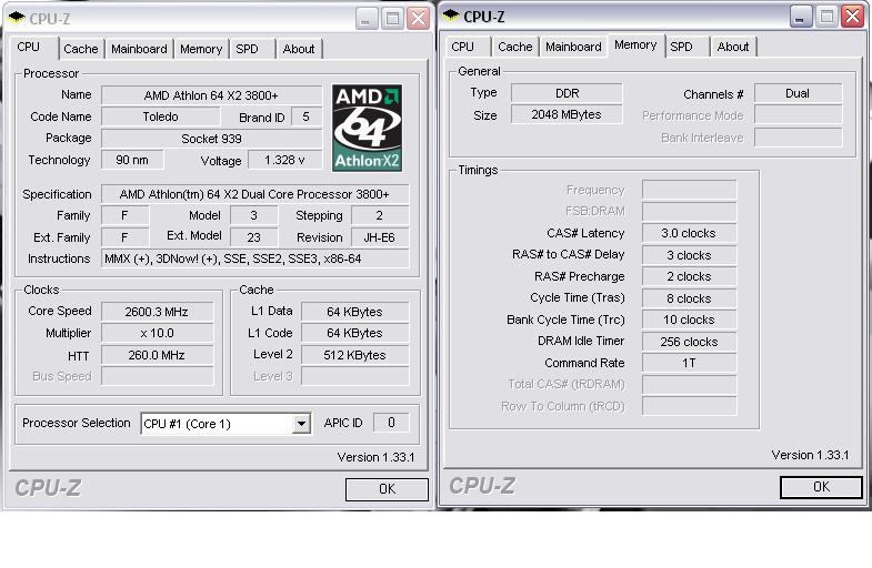

So Rechnung hin und her...
Habe jetzt auf 2600 Mhz laufen.
Mit Teiler 180, und 166 fäht er nicht ins Windows
Mit 144 gehts, Super und jetzt?
Warum ist der Scheiss Ram dann die ganze Zeit auf 250 gelaufen?

Noch ein Problem hier!
Mein CPU Z zeigt kein Mhz bei Ram an ???
mach jetzt mal bitte einen screen von cpu-z und a64tweaker!!!
Jetzt mal gut mit Rechnen... es geht so und so, aber anders ists ungenau, Fertig!! Amen
starte cpu-z nochmal
bist du schon zu hause. du hast gut.
das der nix anzeigt liegt am teiler....
Habe ich schon mehrmals gestartet... :(
Du hast aber auch nicht viel zu Arbeiten oder?
Ich kann halt nach Hause wenn ich keinen Bock mehr habe...^^
Versuchs mal mit Sandra Lite...
Was kann ich machen das der wenigstens auf 166er Teiler läuft?
Vcore vom Ram erhöhen?
Das kann doch nicht sein.
Die latenzen habe ich komplett hier aus dem Forum übernommen...
http://www.forumdeluxx.de/forum/showpost.php?p=3198441&postcount=1

Hier mein Tweaker Screen
änder mal im bios:
trrd auf 3
trp, twr,twtr, trtw 3 wenn geht 4
read write queu bypass auf 8x
bypass max auf 4
max async und read preamble auf auto und dazwischen den wert im bios auf slow stellen
32 bit granu.. auf 2 burst
damit entschärfst du die rams erstmal
€: trc 12 und trfc 16
