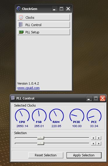

Hi Leute, habe da ein seltsames Problem.
Habe nun schon seit einiger Zeit ein x2 4200+(Manchester) drinne der über Bios übertaktet ist. Wollte mich heute dran machen etwas mehr rauszukitzeln und in Windows mit Smart-Speed an die Grenze rantasten. Leider kann ich keinen Multiplikator und FSB unter Windows verändern.
Das ähnliche mit Clockgen. Die Clocks kann ich verändern aber die Multi/Vcore Reiter ist nicht anklickbar. Bzw. beim neuen gar nicht vorhanden.
Bios ist das neuste von der DFI Seite und X2 auch die aktuellsten.
Kennt einer das Prob oder hat schon mal davon gehört?

Kannst du mit Clockgen oder ähnlichem Multi und Vcore unter Windows ändern?
Was für Treiber hast du genau und Biosversion?
Dazu muss die Vcore im Bios auf auto stehen und über % einstellen.
Beim X2 3800+ Stock Vcore z.B wäre 104% und mit dem Tool 1,3V einstellen.;)
habe eben mal mit clockgen auf 2,8ghz gestellt, danach wollte ich mal prime starten....gleich abgekackt....
bei 2,7ghz macht ein kern auch nur so 10min prime mit, danach is sense:-[
Das ist ja nicht das Prob...habe es auch ausprobiert...hängt irgendwie mit dem Multi zusammen.
Ich glaube ich bin der einzige der einen besch....en X2 erwischt hat der irgendwas gelockt hat...
Könnt ihr den den Multi im Windows ändern?
gruß ramon:(
gruß ramon:(
also ich konnte meinen multi im bios auch nicht ändern....da stürzte alles ab als ich den geändert hatte....:-[
