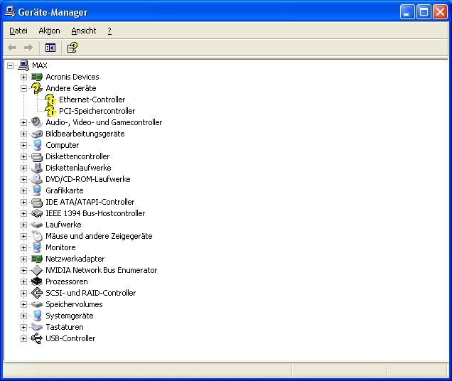

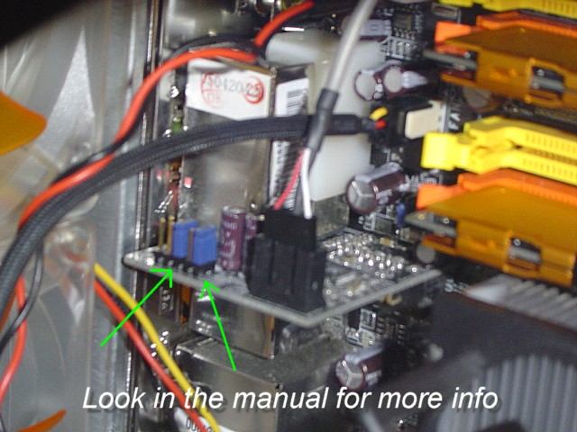

@ Rolandb166
Audio funzt! Hab alle Treiber neu installiert und das Ausrufezeichen bei dem NForce Audio-Gerät ist verschwunden (hab aber noch 2 andere - Bild im Anhang - wieso hat sich der Ethernet-Mist nicht mitinstalliert? War jedenfalls ausgewählt...).
Das alleine hat aber nicht geholfen - auf dfi-street*com hat mir jemand den Tipp gegeben, 2 Jumper auf das Karajan-Modul zu setzen: PIN 5+6, sowie PIN 9+10 (Bild auch im Anhang)- dann hat's endlich geklappt.

@ Rolandb166

@ Rolandb166
Im Handbuch steht, daß man die Jumper setzen soll (hab ich auch gemacht, viel mir jetzt wieder ein:stupid: ).
Den nicht benutzten Ethernet-Controller würd ich installieren oder im Bios deaktivieren. Dann hat alles seine Ordnung.
Wie schon gepostet mußt den ebenfalls über "Treiber aktualisieren" installieren.:bigok:
Ich hab schon versucht über den Gerätemanager => Treiber aktualisieren den Treiber zu laden (Ordner angegeben, NVidia => Ethernet) - hat aber nicht geklappt; Windoof akzeptiert den Treiber nicht - k.A. wieso...
