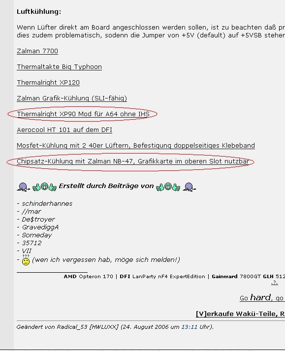

Hallo Leute,
hat noch jemand die Bilder zu den 2 eingekreisten Links ? (siehe Pic im Anhang)
und noch etwas, mit welchem Luftkühler kriegt man die Northbridge ruhiggestellt ? am liebsten wär mir ne Passivlösung :)
danke schonmal

tigger schrieb:
Hallo Leute,
danke schonmal
Die links funktionieren nicht mehr, warum auch immer?
hoppla, hab vergessen zu sagen, dass das ausm Lanparty FAQ kommt, zorry :hail: ;)
der eine Link geht nicht mehr, weil die Gallerie gesperrt ist, aber der andre ist wohl mit dem Account von "forumer" verloren gegangen
