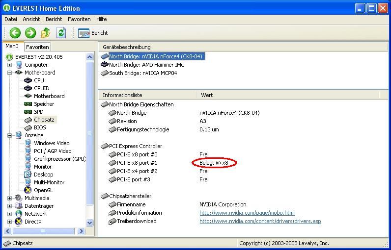

N´Abend!
Ich weiß nicht ob es hier schon irgendwo steht, aber der SLI-Mod ist auch bei den neuen Boards/Chips möglich!
Erst dachte ich (hab eins von den "neuen" Boards), da sei kein Mod-Schutz vorhanden, aber weit gefehlt.
Auf jeder relevanten Brücke ist sowas wie ein Klecks Klarlack, und der obere Kontakt unserer Brücke ist offenbar etwas versenkt worden.
Aber kein Problem. ;)
Mit einer dickeren Nadel (ggf. unter Zuhilfenahme einer Lupe :cool: ) die Brücke freikratzen.
Dann anständig säubern, z.B. mit Reinigungsbenzin, Isopro und einem Wattestäbchen. (Bei der Gelegenheit gleich die Ohren putzen! :fresse: )
Anschließend um die freigelegte Brücke alles mit etwas Tesafilm abkleben, kennt man ja vom AthlonXP-unlocken.
Einen Zahnstocker in Silberleitlack tauchen. (Ich hab den Lack vorher einige Zeit in der Hosentasche angewärmt, so ist er dünnflüssiger und kriecht besser in das Loch des versenkten Kontaktes!) Aufpassen dass nicht zu viel Lack auf dem Zahnstocher ist!
Na ja, und nun eben die Kontakte schließen.
1 Minute warten, Tesa abziehen, Ergebnis beäugen.
Kühler aufsetzen usw. (Hab Zalman druff, 56° im Idle, wird morgen wieder auf aktiv gebastelt)
Für die, die nun die GraKa im unteren Slot betreiben wollen:
Die SLI-Jumper alle umsetzen. (Auf 2/3)
Rechner anschmeißen, Everest starten, - freuen. :)
Ich packs auch in die FAQ.
Und weil ich so lieb war:
Welches Bios für Hynix D5??? :rolleyes:
Danke / Bitte! :)
