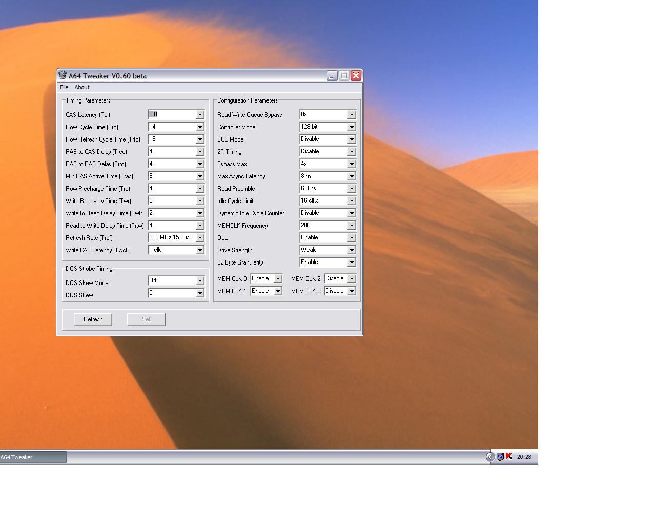

Hi Leute! Ich kriege noch graue Haare bei meinem System!
Auch mit dem Gskill und mit laschesten latenzen sowie unterschiedlichen RAM Spannungen bekomme ich mein Sys. nicht game-stable (siehe Anhang, TREF = 3120), auch mit Referenztakt = RAM-Takt = 245 Mhz nicht, Multi = 10.
Super Pi 32M, 3D Mark 05 sowie Goldmemory laufen zwar durch, aber in Spellforce 2 stürzt die Kiste dann ab - mal erst nach 2 std., aber manchmal auch nach 15 min!
Habe daraufhin mal den Multi auf 8 gesenkt um CPU auszuschließen, Referenztakt 250 gesetzt sowie RAM auf 1:1 und Timings manuell sowie die meisten Subtimings auf Auto, um dann mal den RAM zu checken ob der wirklich nicht die 250 schafft für die er ja ausgelegt ist. Dann Goldmemory wieder getestet und siehe da es läuft fehlerfrei durch!
Mit Multi = 11 und Reftakt = 220 RAM 1:1 hagelt es jedoch sofort Fehler im Goldmemory, obwohl alle Latenzen lasch eingestellt sind und die CPU genug Vcore bekommt (also mit der Vcore lief sie fast ein Jahr stabil auf nem Asus)?
Scheint fast so als wenn der alte Winchester beim OC limitiert und nicht der RAM oder? Wenn der RAM die 250 Mhz schafft bei kleinem Multi von 8, bei OC der CPU mit Multi 10 aber nicht 100 % stabil?
Thx

@Iceman021: Hmm, probierst doch schon länger rum mit dem Problem, wenn ich mich recht erinnere, oder? Meine Timings und Einstellungen habe ich, glaube ich, auch schon gepostet. Könnte bei Dir an der CPU, bzw. dem integriertem RAM-Controller liegen. Echt komisch bei Dir.

@Iceman021,
ich würde einfach mal eine CPU vom Kumpel ausleihen oder eine Tray-CPU kaufen, damit mal versuchen um Probleme mit deiner CPU auszuschliessen, wird dir viele Nerven sparen.....
Ist die CPU vorher auch mit 2 Gig RAM gelaufen? Bei mir hat das beim OC mehr Spannung gebraucht, und teilweise andere Einstellungen.....

hi ja genau das Problem habe ich schon recht lange. Deine Settings hattest du mir ja schon mal extra gegeben, hatte sie auch durchgetestet und lief soweit auch (Drive settings muss ich aber auf auto lassen alles andere mag mein Sys. überhaupt nicht) nur halt im im normalen Windowsbetrieb vernünftig und nicht gamestable!
Das die CPU nicht mehr so gut läuft wie monate lang zuvor habe ich seit ich auf meinem Asus A8N SLI Deluxe mitte Februar den Corsair RAM (2 * 512 MB) gegen 2 * 1 GB RAM getauscht hatte! Das waren damals (,,damals'' hehe als wenns lang her wäre naja) 2 * 1 GB Samsung UCCC Original, die ich einfach so für nen Schnäppchenpreis gekauft hatte.
Da fingen dann die Probs. aber an: Liefen nicht mit 227 MHz auf dem Asus, was die Corsair schafften ... dann im Asus Thread angefragt und zu dem Ergebnis gekommen das UCCC ja mit weniger Vdimm besser laufen und das man auch Subtimings etc. einstellen sollte um solche top Ergebnisse zu erreichen wie viele sie auf nem DFI schaffen.
Also -> günstig bei Ebay an ein neues Expert rangekommen (wollte das MB eigentlich gar nicht wechseln aber dann konnte ich doch nicht widerstehen ;) ihr wisst ja wie das so ist bei Hardware).
Dachte damit erreiche ich bestimmt auch gute Ergebnisse mit dem Samsung RAM ... Pustekuchen der lief auch da sehr schlecht (1 Modul war recht schlecht taktbar)
Daraufhin Asus und Samsung RAM bei Ebay reingesetzt und von dem Verkaufspreis beider Artikel den Gskill gekauft (reichte grade so) und nun stelle ich zwar fest das der RAM die Investition wert war, das Expert natürlich auch, aber meine Krüppel CPU nicht besser läuft durch die ganzen Massnahmen und so wie Remorfer es schon anspricht scheint meine CPU 2 GB RAM im Dualchannel gar nicht gerne zu mögen, 1 GB im DC lief wesentlich besser.
Naja, der Winni muss jetzt den Sommer über noch rackern, danach gönne ich mir dann ne Dualcore CPU, aber natürlich ne Pretested, wobei mir aber aufgefallen ist das in diversen Online-Shops, die Pretested CPU's verkaufen, sich zwar die Single - Cores stapeln, aber die DC's sehr knapp sind.
Grade die guten Steppings, die 2,7 - 2,8 Ghz bei möglichst wenig Vcore schaffen (X2 3800+ bzw. Opti 165) sind derzeit ja nirgendwo findbar, immer nur mit 1,5 V was dann ja schon ne gute Wasserkühlung erfordert. Was meint ihr, entspannt sich die Situation mit Einführung des AM2 wieder etwas, oder wird es im Gegenteil nur noch schlimmer, gute DC's zu bekommen?
