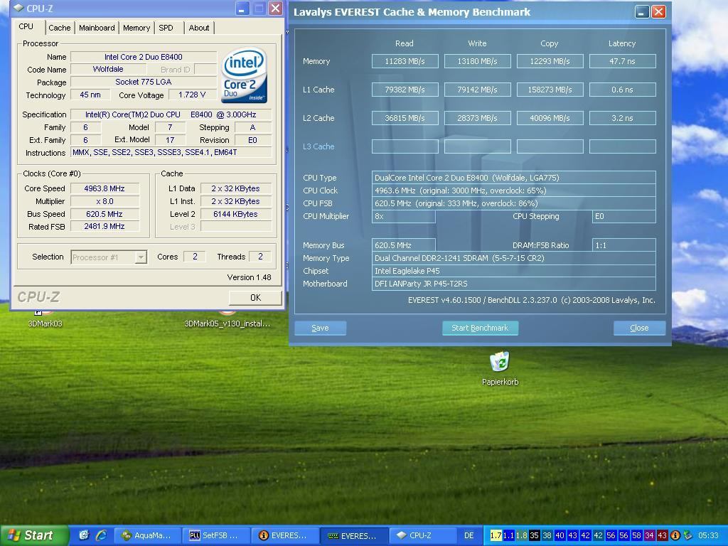

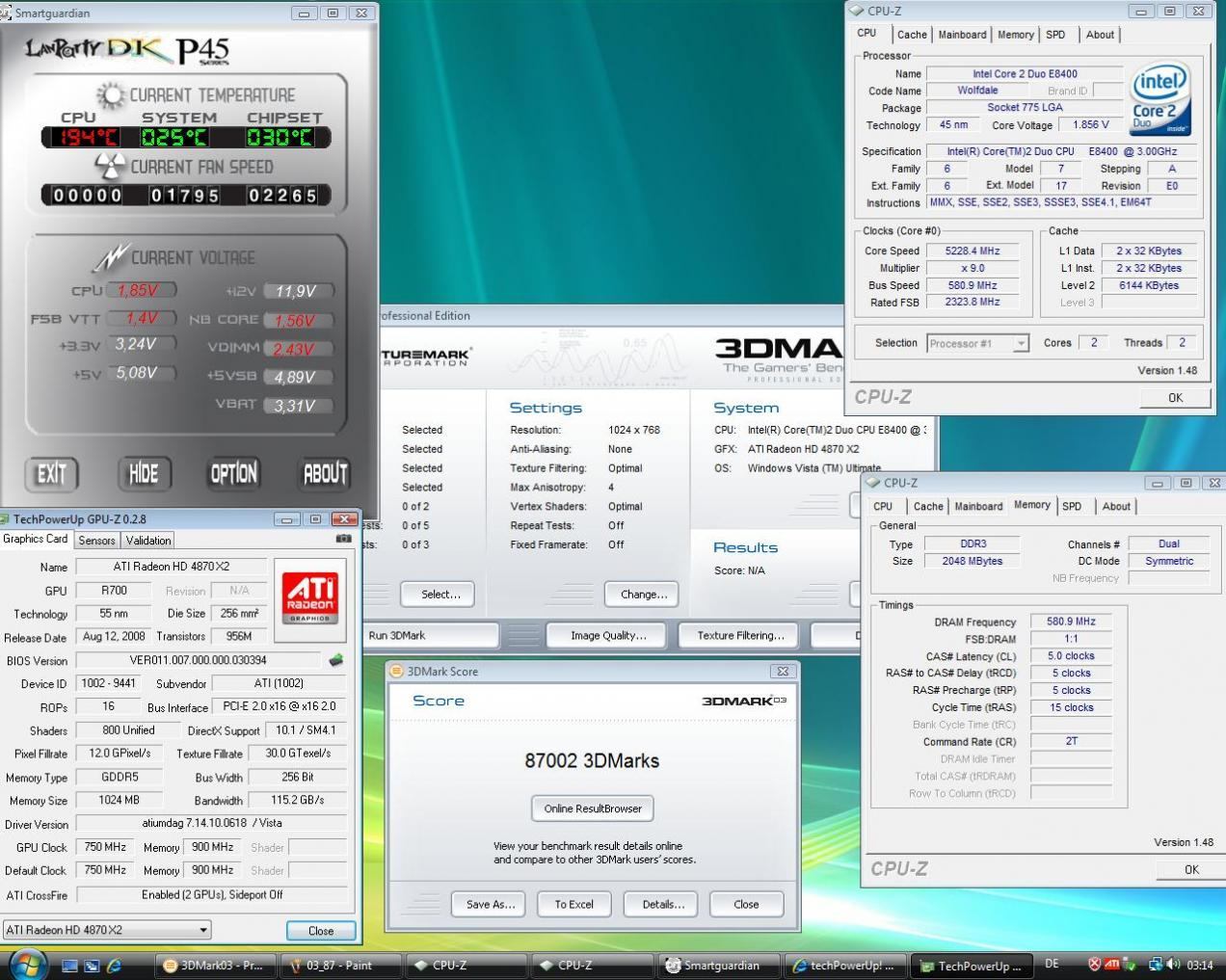

hab gestern das aktuellste Beta bios getestet, beim hohen FSB sturzte immer ab , konnte nur einmal ein Benchdurchlaufen lassen.

@MainEvent
"each" bedeutet jeder einzelne, so also 2 X 8 = 16, würde wohl auch kaum im System dann unter link w. X8 und unter Max support X16 stehen.
@Batista ich will dir da nicht zunahe treten, aber ein OC mit nem Multi X9 auf 5GHz ist auch bei der zugeführten Strommenge nicht gesund, ich hoffe ja auch das die angezeigte Temp ein Fake ist, da die Temp ohnehin nicht richtig bei Smartguardian angezeigt wird, diese ist offenbar noch nach der TDP erstellt und liegt fast um 10C° flasch..., was willst du denn so hoch überhaupt takten!?
achja das war unter Dice ;) das mit Smartgadian ist ein Bug ,bei Minus graden zeigt es immer so an .
