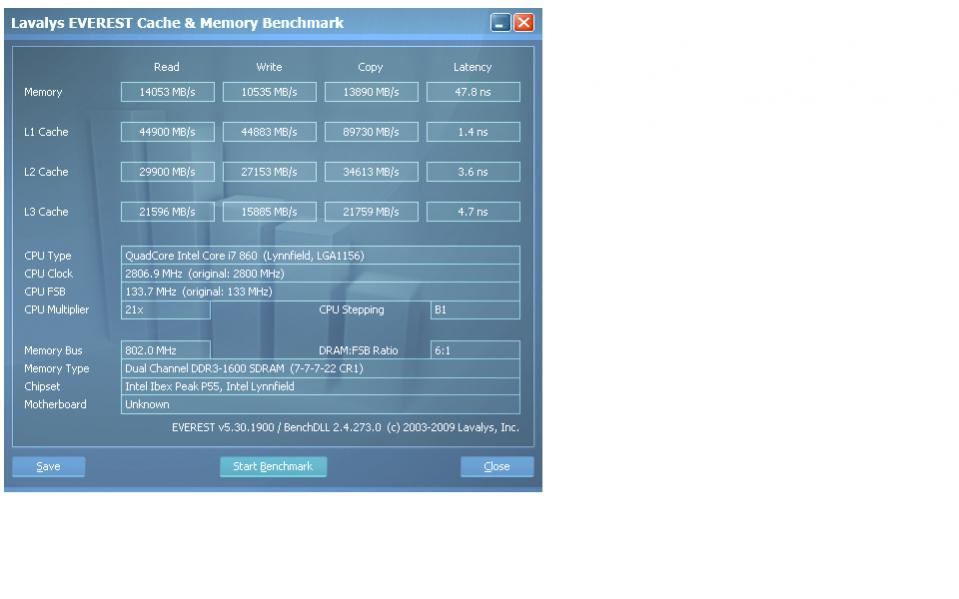

Hm, ich finde meine Werte ganz schön niedrig, woran kanns liegen?:(

na ja, da sieht man ja noch gar nix, hast die Intel.inf treiber drauf?
und 4 x 2 werden halt auch net sooo einfach hochzubringen sein.
CPU läuft auf default und die RAMs?

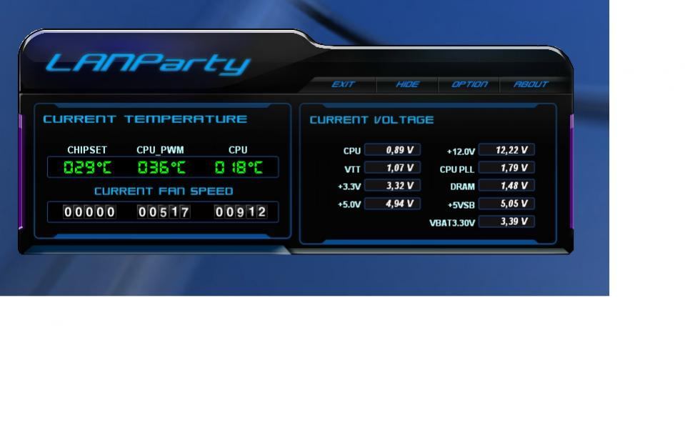

smartguardian screen wegen den Spannungen! ;)
Oh, sry, Werte bei SG sind aber Idle.

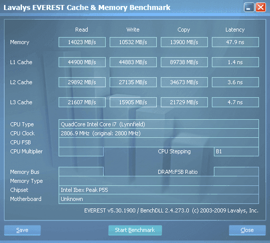

Jo schon, aber Vtt ist viel zu nieder für Vollbestückung und auch die VDimm zu gering, für was soll eingestellt werden, CPU @default, also 133BCLK und den RAM willst de wohin bringen (MHz und Timings)?

jo, schon gesehen, hast de nun die inf-driver nachgerüstet.
Also bei 800MHz @7-7-7-21-1Command dürften die 1.48V VDimm in Anbetracht deiner Vollbestückung zu nieder sein und die Vtt ist es sowieso
oder läuft dies ohne Probleme so, würd mich total wundern ....;)
//edit2:
wenn das wirklich so stabil ist, dann hast de ja eh kein Problem, die RAM Durchsätze leben natürlich auch sehr vom CPU Takt und der ist bei 2.8GHz default, somit ja weiss net, was andere da so haben....

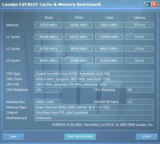

bei 4GHz und 2000 @CL8-9-7-22-1T schauts halt dann so aus:
cachemem@8-9-7-21.jpg :)
Ja,inf habe ich als erstes installiert, sonst gehen ja die ganzen gelben Ausrufungszeichen nicht weg.:fresse:
Also ich würde ihn schon mal mit 1000Mhz laufen lassen, erste Versuche waren erfolglos, da ich einen CMOS Reset machen mußte.
Spannung hat doch nichts mit der Performance zu tun oder? Ich habe so keinen einzigen Absturz bis jetzt gehabt. Memtest lief so durch und Prime Torture Blend habe ich nach 2h abgebrochen.
@edit NB Takt liegt bei stock 2,4 Ghz
na ist doch dann eh total gut, wusste gar net, dass dies Alles bei dem Takt und den guten timings mit sowenig VDimm / Vtt möglich ist.
