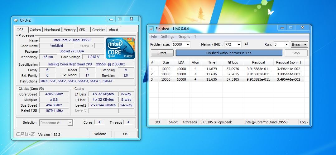

Wieviel GFlop hast du mit dem Setting bei Linx. Müßten so um die 57.-58. GFlops sein. Wenn es wesentlich weniger wären fehlte es an Vtt oder VNb. Wären auf jeden Fall schöne Spannungen wenn das past!
@ Gizmo
Jup hab ich gestern schon getestet wait ich uppe screen das rennt 1a so =)
Die Trident kann man scheinbar 25-50mhz übertakten. Habe heute spaßeshalber mal FSB 512 mit 5:6 und PL8 laufenlassen. Für nen 3dMark06 hat es schon mal gereicht. Habe da aber 1.37v vtt gebraucht!
Jo, hab mir gerade gedacht Dir zu raten mal die vnb um 1-2 Stufen zu erhöhen und die vtt um 1ne.
Weil mit 4.2Ghz und Pl8 sollte man einfach mindestens 58,5 GFlops haben!
Ich habe mit 4.1Ghz, FSB483mhz und Pl7 57.5 GFlops mit tendenz nach 58GFlops...
15min. dann hab ich Dir ein Pic. Muß noch schnell nen kleinen Run machen um eines zu knipsen...
