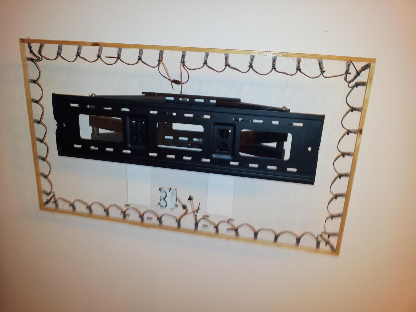

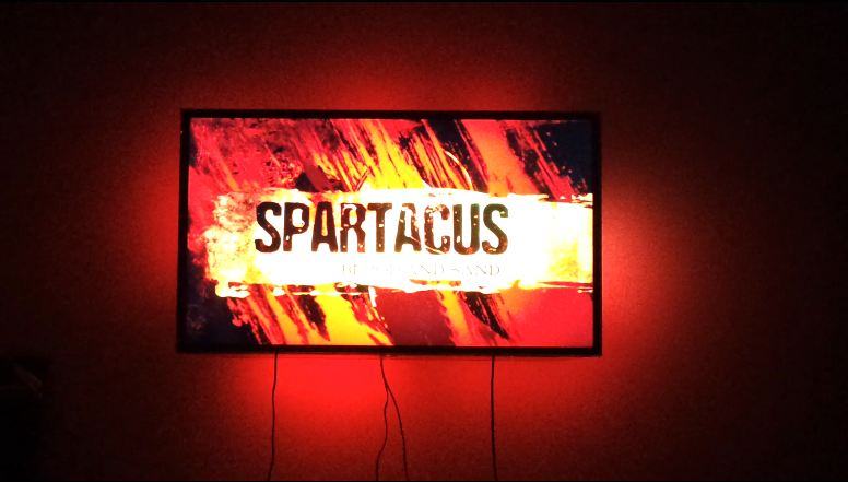

So, nun ist mein Ambilight auch fertig... was ein Stress...
Uii... Muss ich mir mal am Abend durchlesen und dann mal die oder nächste Woche bissl rumbasteln. Interessant sieht es aber aus :bigok:
Interessant, die 3 Kabel die da runter bammeln würde ich aber noch zu einem einzigen Strang verbinden und den am besten mit einen Reststreifen der Tapete überkleben. Dann sieht das schön sauber aus. ;)
Ja, die hab ich mittlerweile zu nem Strang verbunden. Ich habe keine Tapeten ;) Ich überlege noch wie ich das etwas verstecken kann.
