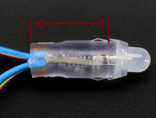

2x 50 LEDS
12mm RGB LED Strang - WS2801 Digital RGB LED Pixel: Amazon.de: Elektronik

Die fertig klebenden LED-Leisten erscheinen mir deutlich stressfreier vom Anbau, nur haben die genauso viel Leuchtkraft wie meine ausgesuchten?
Hi, habe noch ein paar 50er WS2801 LED Stränge, könnte sie dir günstiger anbieten als die von amazon, sind neu/unbenutzt, bei Interesse bitte PM. Den Arduino müsst ich auch noch haben ;)

wie lang ist die von mir markierte stelle ?
