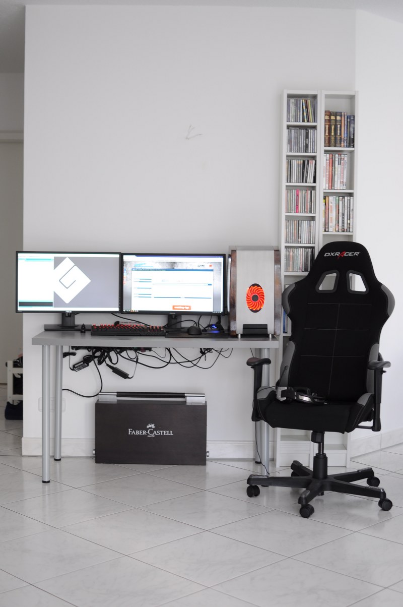

Im ersten Post habe ich bereits geschrieben, dass aktuell nur ein Provisorium im Wohnzimmer steht. (und zwar seit 1,5 Jahren. :d)
Der Schreibtisch ist viel zu klein. Es passen nur zwei 24" Monitore drauf. Seit dem Umzug ist der dritte immernoch im Karton. Die Regale rechts neben dem Tisch sind auch nur ein Provisorium und verschwinden zusammen mit dem alten Schreibtisch. Unter dem Tisch gibt es eine Art Kabelsammler und eine Steckdosenleiste direkt unter dem Tisch, damit das Chaos nicht ganz so groß ist. (es ist aber immer noch zu chaotisch) Beim neuen Tisch soll aber nur ein einziges Kabel nach außen führen. Das Stromkabel zur Steckdose. Alles andere bleibt im Tisch. In den Tisch wandert dann auch die Hardware. Und damit ist nach über sechs Jahren treuen Dienst taarbar auch erstmal Geschichte. Das ist auch das einzige was an der Sache mit dem neuen Tisch ein bisschen schmerzt.

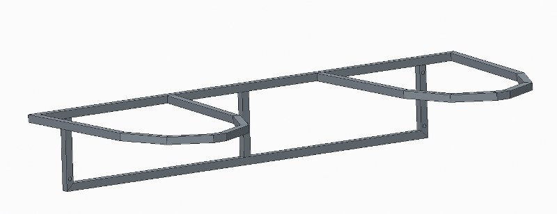

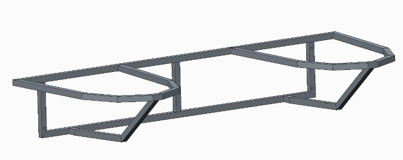

Das hier ist der erste Teil des Rahmens - die Wandseite. Hier der Anteil in CAD:

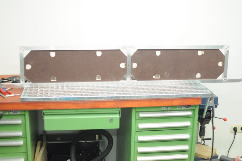

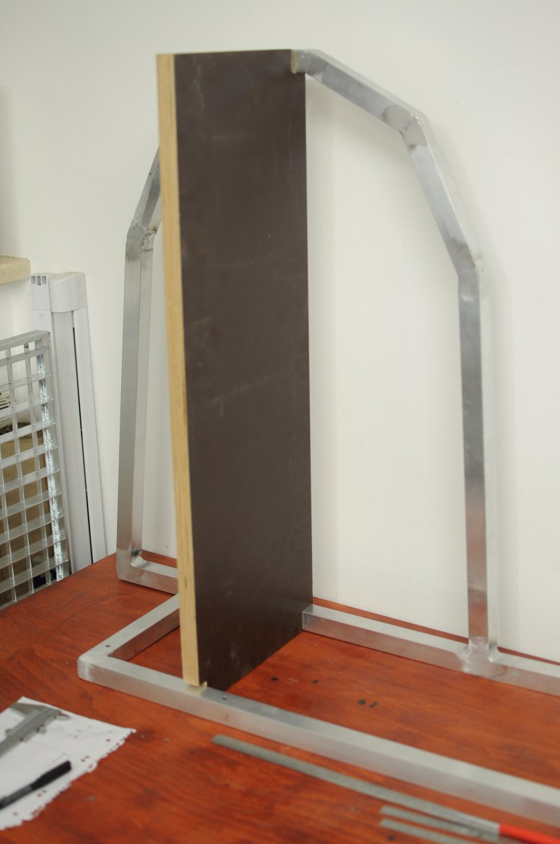

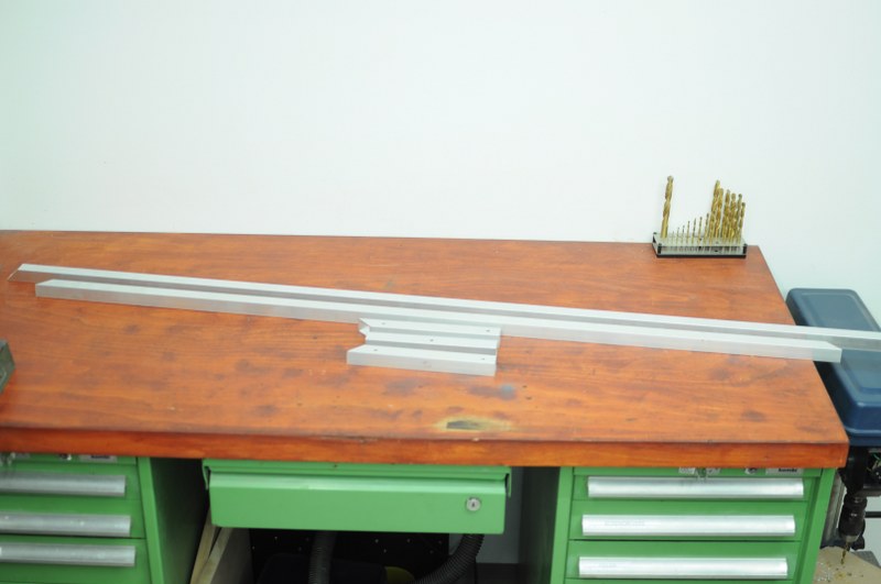

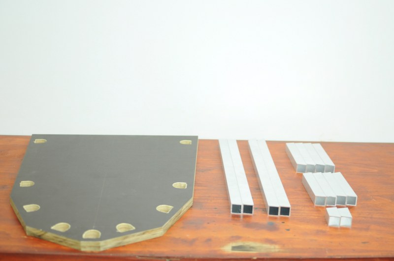

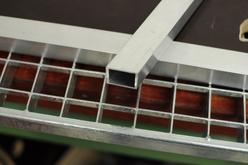

Hier ist der eigentliche Rahmen zu sehen. Ist zwar noch kein Rahmen, aber alle Einzelteile. Alles auf der Kappsäge auf Maß gesägt, Kanten gefast und alle Bohrungen vorgenommen.
Hierfür sind die Siebdruckplatten:
Es ist sehr wichtig, dass der Rahmen wirklich auf den Millimeter genau ist. Ansonsten gibt es später Probleme. Deswegen ist die Spannvorrichtung wichtig. Dann ging es auch los mit dem Schweißen. Hier der Aufbau.

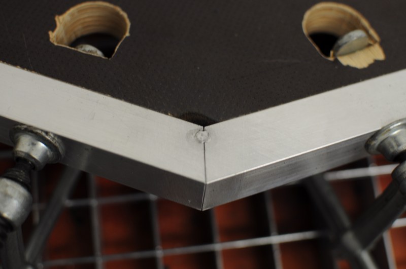

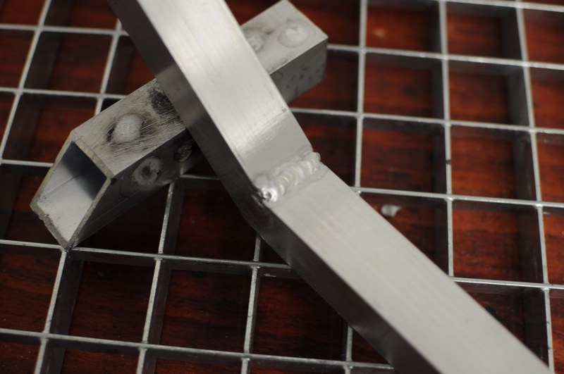

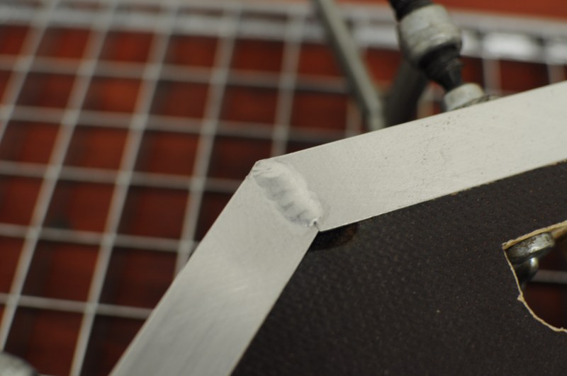

Hier die allererste Schweißnaht des Rahmens und des Projekts überhaupt. Für die erste Schweißnaht ist sie relativ gut geworden. Leider dafür das Bild umsoweniger. ;) Habe aber in diesem Fall kein anderes gemacht. Irgendwie kommt meine Kamera nicht so gut mit dem blanken Alu zurecht. Fast alle Bilder des Baus sind unscharf, da die Profile nicht gescheit scharf stellen kann. Im besten Fall ist der Fokus auf der Unterlage. Aber oft ist er irgendwo anders - ich denke irgendwo in der Reflektion.
Hier ist das erste fertige Stück vom Rahmen. Hier sind noch alle Schweißnähte unbearbeitet und die Formen klemmen noch im Rahmen.
Das schwierigste war die Maßhaltigkeit zu gewährleisten. Verzug ist ein großes Thema. Ich habe immer darauf geachtet, dass Wärme relativ gleichmäßig eingebracht wird und immer die gegenüberliegenden Seiten geschweißt. Insgesamt ist es super geil geworden. Ich musste gar nicht mehr richten. Manchmal zahlt sich die sorgfälltige Vorbereitung eben doch aus.

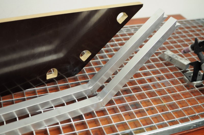

Weiter geht es mit dem nächsten Teil des Rahmens. Heute zeige ich den linken, oberen Teil. Hier das Stück in CAD.
Der erste Teil des Rahmens ist auch im Bild zu sehen.

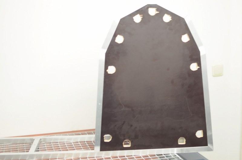

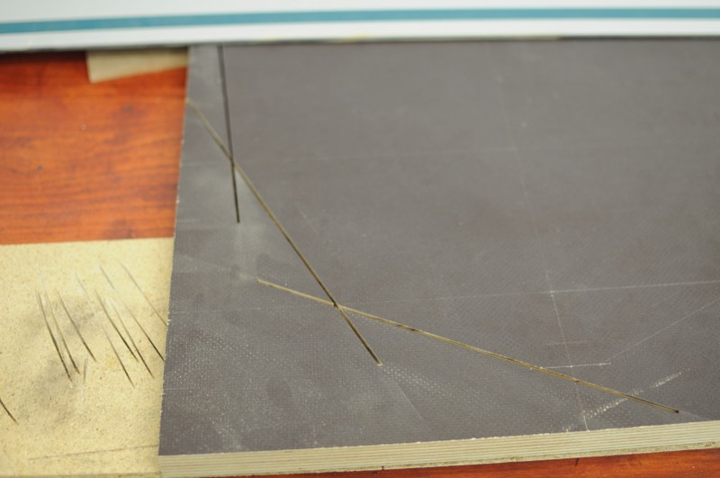

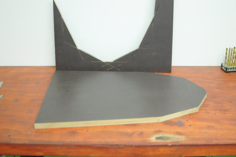

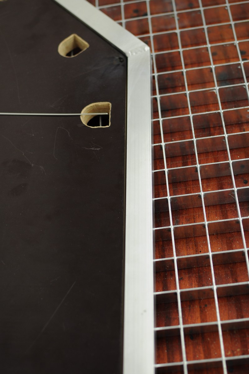

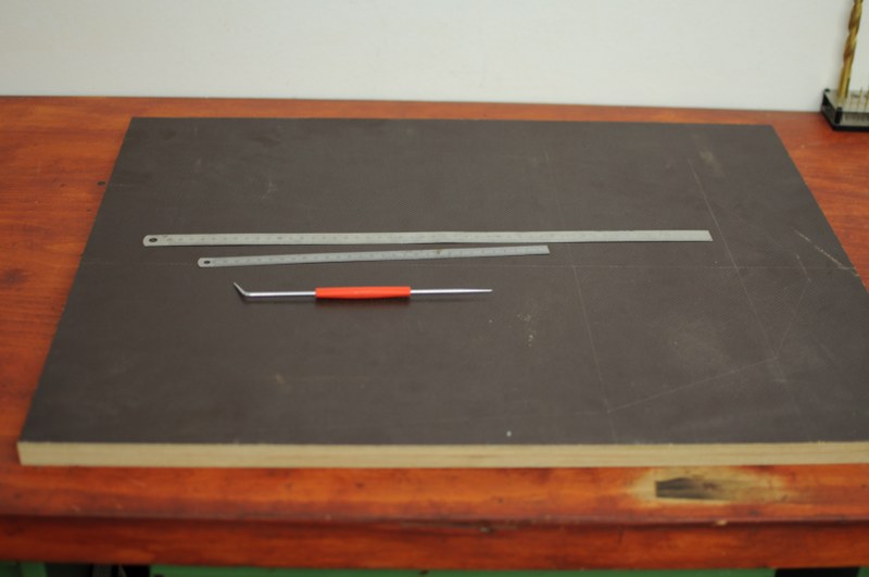

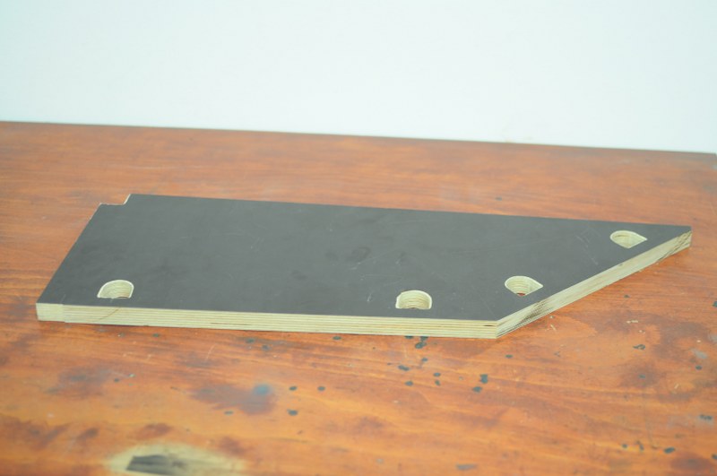

Heute zeige ich, wie ich die Schablonen baue. Zuerst hole ich mir ein Stück Siebdruckplatte. Ich habe einfach ein paar Reste-Platten im Baumarkt gekauft. Die sind so ein ganzes Stück günstiger und die kleine Macken an der Oberfläche sind ja egal in diesem Fall.
Dann habe ich die Konturen mit meiner Tauchsäge gesägt. Hierfür gibt es nichts besseres als eine Tauchsäge. Das beste Werkzeug, um lange gerade Schnitte auf Plattenmaterial zu machen.
Es sind einige Schnitte notwendig, um die gewünschte Form zu bekommen. Hätte ich einen rechteckigen Tisch gebaut, wäre ich deutlich schneller fertig gewesen. :)
Und fertig.
Nachdem die Schablone fertig war, habe ich angefangen die Profile für diesen Teil des Rahmens auf die richtigen Maße zu sägen. Dabei hat sich ein kurzes Stück verkantet - und ist dann wie ein Geschoss quer durch die Werkstatt geknallt. Ziemlich übel, was das Teil für eine Kraft hat. Hätte richtig böse ausgehen können, aber zum Glück nur ein kleiner Schnitt an der Hand. Trotzdem hat es so sehr und ungünstig geblutet, sodass ich für den Rest des Tages nicht damit weiter machen konnte, da es beim Versuch die Profile zu halten immer wieder aufgegangen ist.
Aber am nächsten Tag konnte ich alles fertig machen.
Na, ist jemandem etwas aufgefallen?

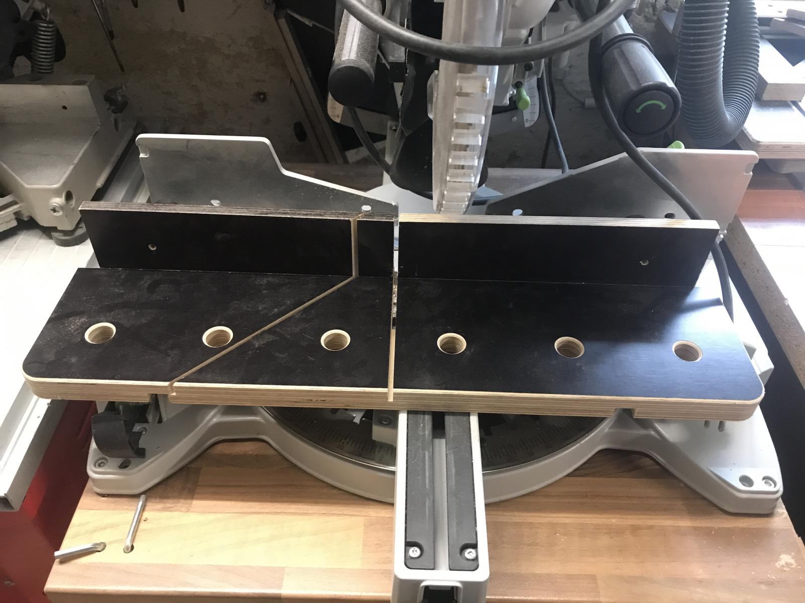

Bau dir für den Zuschnitt an der Kappsäge einen winkelsbschlag aus Siebdruckplatte. Und ich hoffe du hast ein Blatt für Alu verwendet. image.jpg
Das ist ne gute Idee. Für dieses Projekt leider zu spät, da bereits alles gesägt ist. Aber ich habe noch einige Profile über aus denen ich noch was bauen werde. Muss mir nur überlegen, wie ich das baue damit man alle möglichen Winkel sägen kann. In diesem Projekt habe ich alles mögliche von 2 - 47,5° gehabt.

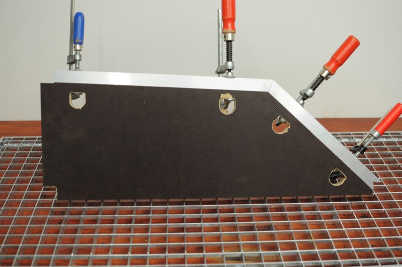

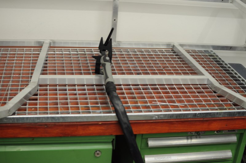

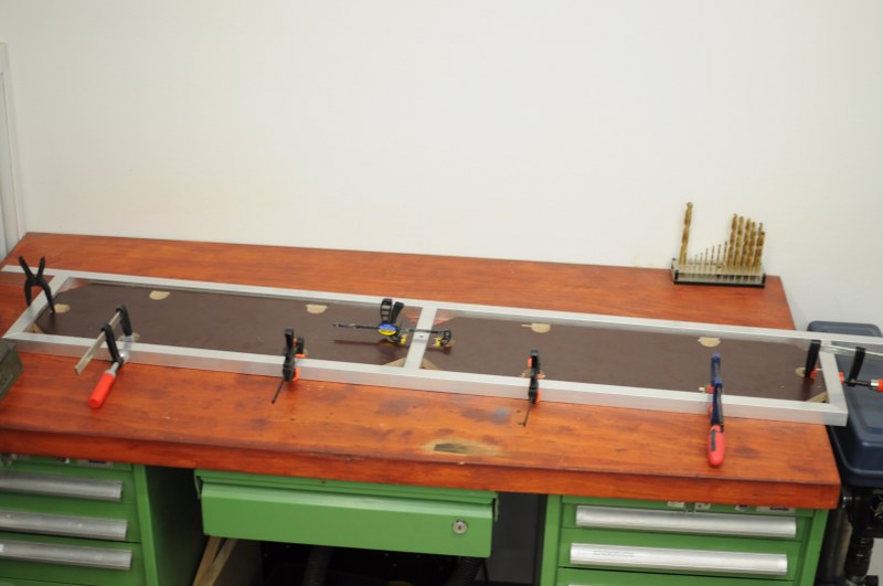

Zuerst habe ich die Profile probeweise ausgerichtet.
Nachdem es dann gespasst hat, habe ich alles Stück für Stück festgespannt und im Anschluss geheftet.
So sah es dann nach dem heften aus. Jetzt kann man sich es schon vorstellen wie es werden wird.

Zuerst wurde auch die andere Seite ebenfalls geheftet.
Als dann alles gepasst hat habe ich alles fertig geschweißt. Im Anschluss mussten die Schweißnähte auch wieder abgeschliffen werden. Zuerst habe ich das aber nur grob gemacht. Ich habe dazu einen Winkelschleifer mit Fächerscheibe und einen Exzenterschleifer verwendet.

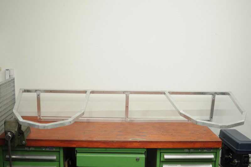

So sah es dann fertig aus. Hier ist der hintere und obere Teil des Rahmens fertig.
Und damit man sich das besser vorstellen kann - nochmal von vorne.

So, der nächste Schritt ist hier zu sehen:
Es muss eine Abstützung nach unten gebaut werden - pro Seite eine.
Hier ist das Rohmaterial für die Schablone.
Zuerst habe ich nur die Fixmaße übertragen um zu sehen, ob alles passt.
Wie man sieht - es passt. Dank der ganzen andern Schablonen entsprechen die Maße nach dem Schweißen echt gut den Zeichnungen.
Danach habe ich die Schablone dann fertig gestellt. So brauche ich sie um Abstützung an sich zu schweißen.
Aber dieses Mal habe ich noch ein Fuß dazu gebaut. Wieso? Das wird man im nächsten Update sehen. :)

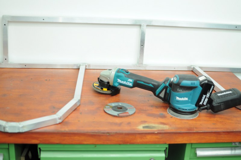

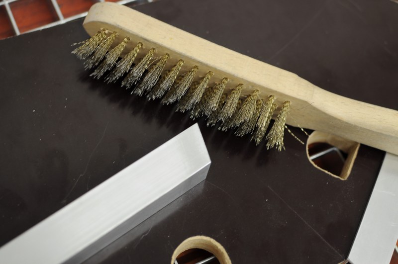

Zuerst habe ich die gesägten Profile vorbereitet. Die Kanten müssen innen und außen angefast werden. Hier vor dem Feilen - man sieht die noch scharfen Kanten vom Sägen.
Ich feile die Kanten mit einer kleinen aber groben Dreiecksfeile ab. Innen wie außen.
Dann entferne ich die Oxidschicht auf dem Alu mit einer Messingbürste. Dazu schrubbe ich Stirnfläche und einmal einen mindestens 5 mm breiten Streifen um die Stirnfläche gründlich ab. (Überkreuz)
Dann werden die Profile auf die bereits vorbereiteten Spannvorrichtungen festgespannt. Es muss alles relativ schnell gehen. Je länger es dauert umso dicker wird die Oxidschicht.
Der Zusatzwerkstoff muss auch vorbereitet werden. Ich schleife die Oxidschicht mit einem Schleifvlies ab. Hier sind schon zwei Stück vorberietet. Der Dritte ist noch nicht abgeschliffen. In echt erkennt man es echt gut - hier auf dem Bilder aber leider nicht so gut.

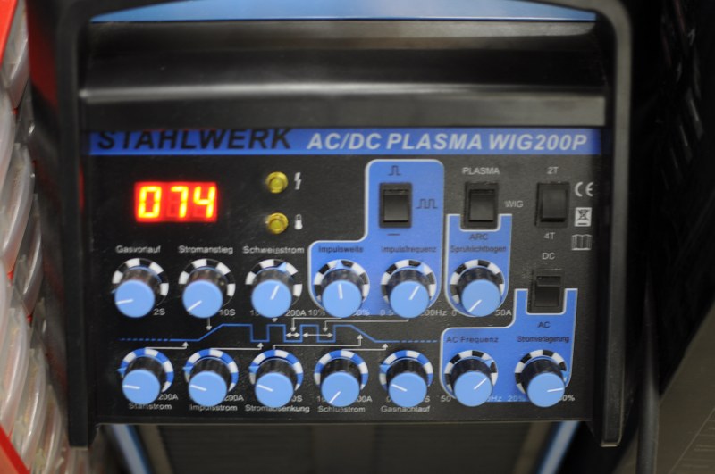

Die Gasmenge stelle ich vor dem Schweißen einmal ein. Die besten Erfahrungen habe ich mit ca- 7 l/min gemacht. Bei weniger Argon verbrennt das Alu. Bei mehr entstehen Poren und das Schmelzebad ist unruhig.
Hier die Einstellungen am Schweißgerät. Bei den Profilen haben sich diese Einstellungen bewährt. Bei Kehlnähten benutze ich mehr etwas mehr Strom und auf spitzzulaufenden Verbindungen etwas weniger. Diese Einstellungen funktionieren gut bei etwa 2 mm dicken Alu. Bei Stärken muss man die Einstellungen anpassen.

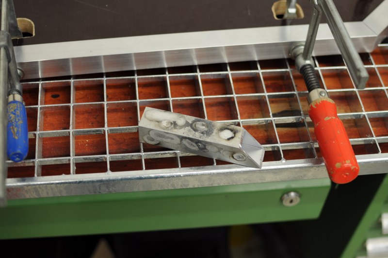

Dann lege ich ein Reststück bereit und mache einen kleinen Test bevor ich mit den richtigen Profilen loslege.
Dann punkte ich die Verbindung an einer Stelle.
Im Anschluss punkte ich an der gegenüberliegenden Seite ebenfalls. Sehr wichtig ist das man ncith zu viel Wärme in die Profile einbringt, sonst verzieht sich alles vor dem verschweißen.
Nach dem Punkten überprüfe ich ob alles noch richtig ausgerichtet ist. Wenn alles passt kann ich schon mal ohne Probleme die erste Schweißnaht setzen.
Durch den Schweißpunkt an der Unterseite bleibt die Ausrichtung erhalten. Ich schweiße immer die gegenüberliegenden Seiten um einen gleichmäßigen Wärmeeintrag und damit gleichmäßigen Verzug zu bekommen.
Dann schweiße ich die Aussenseite auch fertig.
Jetzt sind drei Seiten fertig. Jetzt fehlt noch die letzte. Dazu muss aber die Vorrichtung entfernt werden. Wie man sieht bringt die Vorrichtung was - denn die Profile haben jetzt genau die gleiche Form. Der Spalt ist gleichmäßig.
So sieht es innen aus - bevor geschweißt wurde.

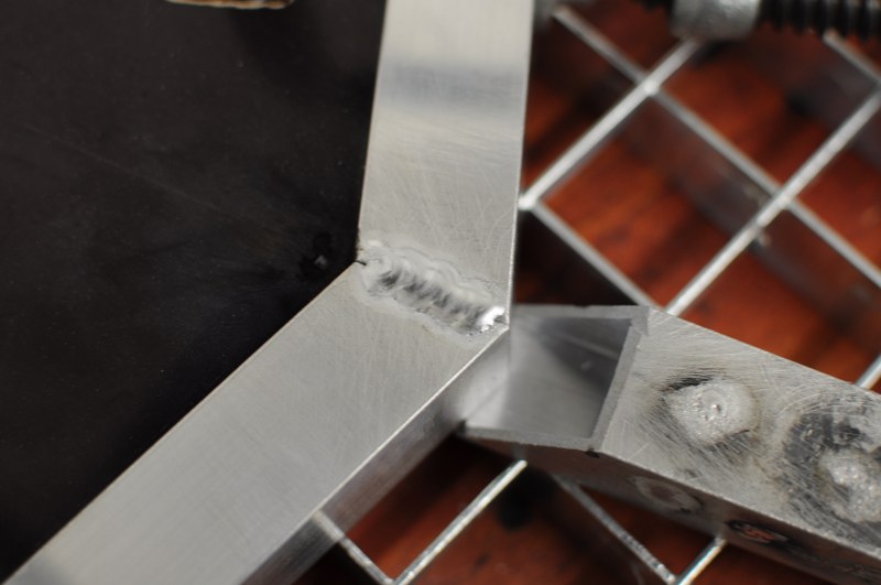

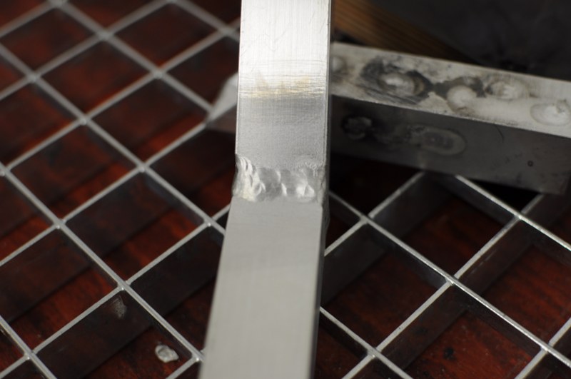

Kehlnähte sind relativ schwierig zu schweißen. (Finde ich zumindest) Ich schweiße sie immer in zwei Durchgängen. Hier der erste Durchgang:
Dann schweiße ich die Innenseite nochmal. Leider sieht diese hier nicht ganz so schön aus. Auf die mechanischen Eigenschaften, oder auf die Ausrichtung hat das keinen Einfluss. Sieht nur nicht so schön aus. Das hier ist aber noch okay. Nach dem Schleifen wird es gut aussehen. :)
Hier noch der Beweis, dass es von der Form her passt:
Und so viel Zusatzwerkstoff habe ich für die Verbindung der beiden Profile gebraucht - in etwa 2/3 der nutzbaren Länge.

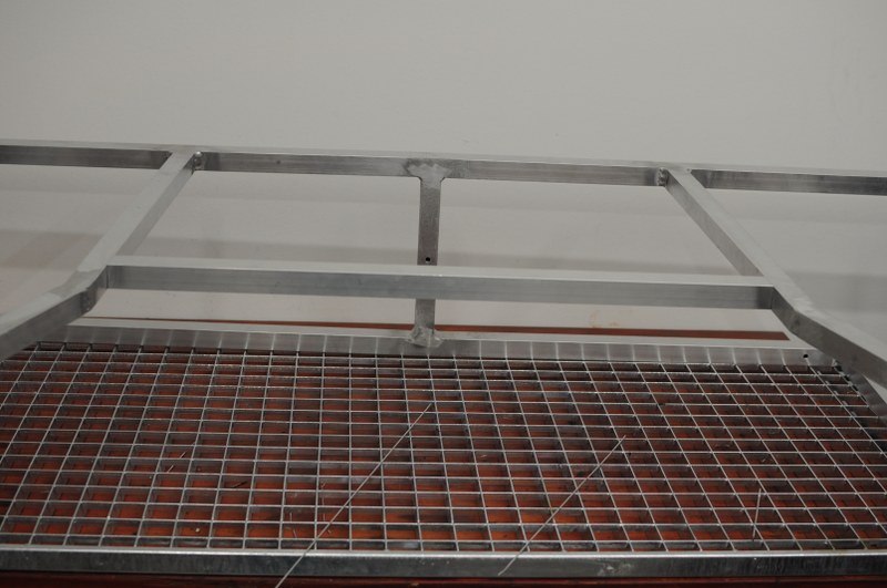

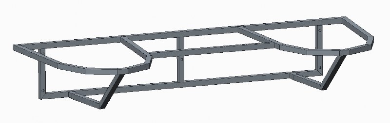

Nach den Abstützungen fehlt am Rahmen nur noch ein letztes Rohr. Hier in CAD in der Mitte zu sehen. Dieses Rohr verbindet beide Körper links und rechts. Es sorgt für ein ganzes Stück mehr Stabilität - wobei der Rahmen schon verdammt stabil ist - das glaubt man gar nicht. ;)
Nach dem Sägen musste das Profil eingepasst werden. Es ist übrigends das einzige Profil, welches ohne Schablone in den Rahmen geschweißt wurde.
Hier von der anderen Seite, nachdem es schon von der einen Seite geheftet wurde - so kann man sich das besser vorstellen.

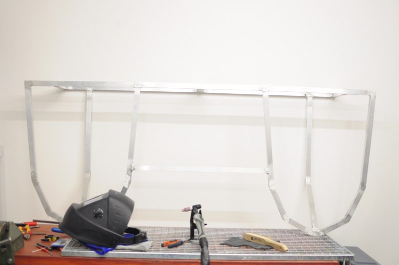

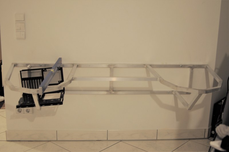

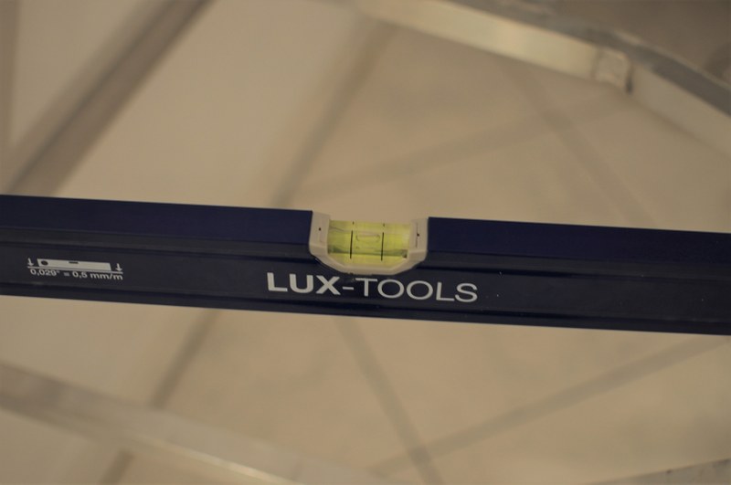

Kaum zu glauben - hier im Bild ist der komplette Rahmen fertig zusammengeschweißt. Das war schon ein gutes Gefühl.
Die Anprobe ist auch geglückt. (Mainboardtray ist hier einfach nur reingelegt - bevor jemand fragt ;) )
Es passt zum Glück noch alles.
Also das Mobotray, das ist ja ganz schön schief... :asthanos:
Schönes Update. Ich bin gespannt was du als nächstes zeigst. Die Tischplatte und Verkleidungen wären super, bevor du an die Innereien gehst... :)
Deine frustration kann ich nachvollziehen. Ging mir bei meinen ersten schweißkünsten während der ausbildung zum konstruktionsmechaniker auch so.
Letztendlich zählt das ergebnis. Und du bist auf dem besten weg...
Das die Wand schief ist hätte ich dir gleich sagen können...es gibt keine geraden wände. :asthanos:
Und der 2. Fehler ist sie Lux Tools Wasserwaage :fresse: Geht nix über Stabila
Aber der Rahmen schaut schon gut aus. Bin schon auf die Verkleidung gespannt.
Ich merke gerade ich habe nicht nur ein ganzes Update eingespart (in dem ich zwei zusammengelegt habe), sondern auch eins weggelassen. :d Aber ich glaube es vermisst eh keiner wie das Ding an die Wand kam und wie ich Löcher in die Wand bohre. Die einig interessante Erkenntnis aus dem Update war eh, dass das Bosch (Blau) 120 Ortungsgerät (Leitungssucher/Rohrsucher) schrott ist, und dass das China-Pendant für ein Drittel des Preises erheblich besser und genauer arbeitet. :d
Dank dir! Sowohl die Tischplatte als auch die Verkleidungen sind die Teile die aktuell noch in Arbeit sind. Aber bis morgen werde ich mich schon entschieden haben - dann gibt es die nächsten ca. 5 Bildchen mit Begleittext. ;)
Dank dir!
Stimmt! Ich weiß noch wie ich die im Baumarkt ausgesucht habe - fast alle hatten eine Abweichung wenn man sie der Länge nach um 180° gedreht hat. Ich habe hoffentlich noch einen ordentlichen erwischt. Empfehlen würde ich ihn aber nicht. ;) Die Mauerer hatten bestimmt auch welche - und zwar die, dich ich liegen hab lassen. :P Achja - in Kunstoff gab es die auch noch - die hatten die Mauerer/Verputzer. :asthanos:
Dank dir!
