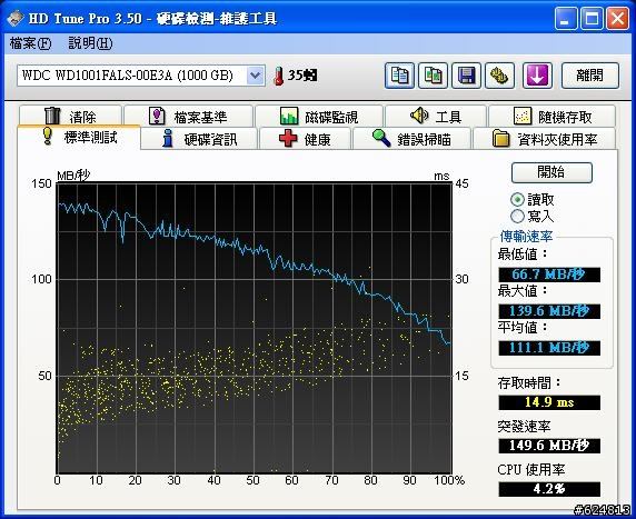

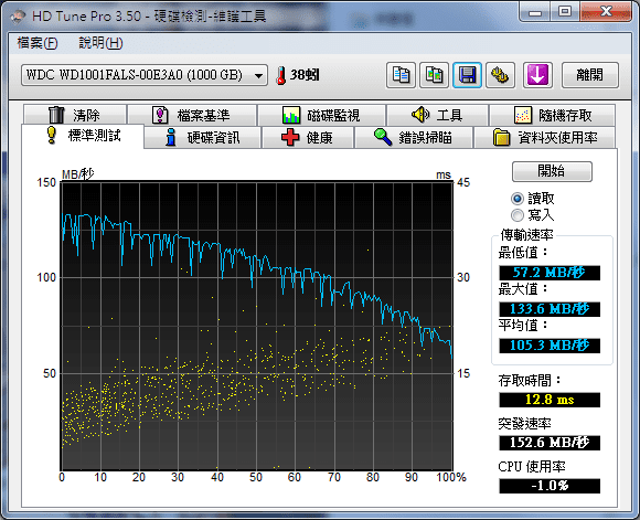

Hab drei interessante Screenshots gefunden:

die ergebnisse deuten ganz klar auf 500gb platter hin!
Dem kann man schlecht widersprechen. Aber ich glaube das erst dann so richtig, wenn das auch von anderen Seiten bestätigt wird...
die wd1001fals soll u.a. ab fertigungsdatum 12/09 in der 00e3a version existieren;)
Quelle :) ?
