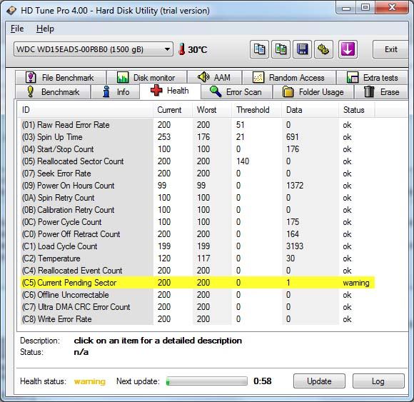

jetzt mal zu meinen Erfahrungen mit der WD15EADS-00P8B0:
Hatte mir anfang Oktober 09 eine und ende Oktober nochmal zwei dieser Platten gekauft. Von WD habe ich bisher immer ziemlich viel gehalten. Habe auch bereits einige 1TB-Versionen der EADS- und EACS-Reihe und bin mit letztgenannten sehr zufrieden. Bei der WD15EADS kommen mir jetzt aber irgendwie Zweifel. Meine Probleme decken sich teilweise mit den bereits geschilderten.
Zum Setup muss ich noch sagen, dass ich die erste als 24/7-Platte mit maximalem AAM im Homeserver betriebe und die anderen beiden als Datensicherungsplatten. Sämtliche Platten betreibe ich im AHCI unter Win7 und stets mit Lüfter (!) davor.
Nach ca. einem Monat fiel mir auf, dass die Serverplatte Zugriffsgeräusche machte, obwohl gar nicht auf sie zugegriffen worden ist, die LED dazu war auch nicht an. Das wäre ja an sich auch nicht so schlimm, aber dann gab es auch noch sehr merkwürdige Aussetzer. Das System fror einfach mal so für ca. 20-30s ein, ohne dass ein Festplattenzugriff stattfand, die LED war auch aus. Danach ging es ohne Probleme weiter. Daraufhin hatte ich natürlich auch die SMART-Werte in Beobachtung. Da diese aber bisher nicht zu beanstanden waren, habe ich mich da auch erst mal nicht weiter drum gekümmert. Die Aussetzer sind bisher auch nicht sehr störend ins Gewicht gefallen, von daher habe ich da auch erst mal nichts gegen unternommen.
Jetzt ist allerdings ein kritischer Wert aufgetaucht, wie auf angehängtem Screenshot zu sehen ist.
Nun bin ich natürlich ziemlich verunsichert, da ich ja noch 2 weitere Modelle davon habe, die bisher nur Kurzstrecken gelaufen sind. Beim nächsten Anstecken werde ich diese auch mal SMART-mäßig überprüfen. Den Versuch, die Aussetzer zu reproduzieren, habe ich bisher noch nicht gemacht, da sich noch Daten auf der Platte befinden. Das passiert natürlich ausgerechnet jetzt, wo die Festplattenpreise allgemein gestiegen sind. *grummel* Habe damals ca. 10 Euro weniger pro Stück bezahlt. Allerdings werde ich mir dann wahrscheinlich dieses Modell nicht mehr kaufen. Vielleicht mal eine EARS testen, man ist ja gerne Versuchskaninchen... :wall:
Probleme mit dem PC an sich kann ich eigentlich auch ausschließen, da dort bisher über ein Jahr eine HD501LJ von Samsung gelaufen ist.
Ja…was würdet ihr tun? Sind kritische SMART-Werte eine hinreichende Begründung für eine Reklamation? Herstellergarantie habe ich auf alle 3 Platten. In der Hinsicht gäbe es kein Problem. Der LCC-Wert ist zwar auch erhöht, aber nicht sehr übertrieben. Kann eben auch daran liegen, dass sie, wie gesagt, die meiste Zeit an ist. Modell im Server ist übrigens WD-WMAVxxxxxxxx mit der Firmware 01.00A01. Die anderen reiche ich noch nach...

Current count of unstable sectors (waiting for remapping). The raw value of this attribute indicates the total number of sectors waiting for remapping. Later, when some of these sectors are read successfully, the value is decreased. If errors still occur when reading some sector, the hard drive will try to restore the data, transfer it to the reserved disk area (spare area) and mark this sector as remapped. If this attribute value remains at zero, it indicates that the quality of the corresponding surface area is low.
Deine Platte schichtet also gerade um und dabei ist etwas schief gegangen. "Server" zu Hause stehen haben aber keine Ahnung, wa? ;>
Ne, mal Spass beiseite. Der Screenshot zeigt doch nur eins:
Scheinbar sind die 500GB Platter von WD ernsthaften Produktionsschwankungen unterzogen und bieten nicht die Qualität die sie eigentlich haben sollten. Für mich einer der Gründe warum WD die neuen Sektorgrößen ins Spiel bringt ...
Eine mögliche Erklärung wäre das die Platten sich selbständig scannen und eventuell Tests durchführen und bei Fehlern (bzw. im Leerlauf) die Daten umkopieren. Wäre mal interessant wenn jemand seine WD komplett vollschreiben könnte, wie das Verhalten dann aussieht. Random Daten drauf und mal schaun was die Platte macht.
Trotzdem natürlich eine ziemliche Blamage .. achja, die Platten sind mittlerweile bei 139 Euro angekommen und scheinen weiter runter zu gehen...
Bei meiner WD10EARS bemerke ich auch ein nerviges Zugriffsgeräusch, zwar nicht laut und kaum bemerkbar aber das kann doch nicht die Norm sein das die Platte ständig arbeitet obwohl nichts auf die Platte zugreift. Nach ca. 65h Betriebszeit ist der LLC schon auf knapp 500 angestiegen was ebenfalls extrem viel ist in Vergleich zu meinen WD15EADS die nach über 1000h ca. 4300 LLC Zyklen hinter sich haben. Mit meiner alten WD10EADS und einigen WD10EACS habe ich nur gute Erfahrungen gemacht aber die 500GB Platter Modelle scheinen nicht gerade zuverlässig zu sein.
Das Problem mit den Pending Sector kann man mit einen Low Level Format beheben zumindest hat das bei meiner Samsung F3 geklappt oder einfach den Fehler mittels HDTune Error Scan lokalisieren und die betreffende Partition mit Eraser und co. löschen.
Deckt sich genau mit meiner...
Auch WMAV....
Lief jetzt seit Ende September 2009 als reine Backuplatte.
Betriebsstunden: ~50 (schaue nochmal nach)
Seit kurzem immer Rödeln auf der Platte auch wenn keine Daten übertragen wurden.
Dann seit gestern ein pending und ein offline uncorrectable.
Win-DLG spuckt als Code Failure -> Change Drive aus :kotz:
Da WD wohl wieder gegen ne WD15EADS-00P8B0 tauschen würde habe ich mit Amazon gesprochen, woher ich die HDD habe.
Bekomme mein Geld zurück und hab ne HD154UI geordert.
Mit WD bzw. den 500er Plattern bin ich erst mal durch...
teste mit dem WD Tool, gibt's auch für Windows.
Wenn es nen Error ausspuckt, kannste ne RMA anstossen.
Hmhm...alles sehr merkwürdig.
Habe jetzt mal WinDLG bzw. das WD-Testprogramm laufen lassen und bin ziemlich erstaunt. Beim SMART gibt es diesem Tool nach keine Probleme, aber als ich dann einen Schnelltest machen wollte, kommt gleich ein Fehler von wegen "Cable test failed. Please check the cables." Hab unten nochmal die genaue Fehlermeldung eingefügt. Da steht auf einmal auch noch was von nem "Write sector error". Da muss doch irgendwo was faul sein. Die Festplatte ist schließlich angeschlossen und wird erkannt... :hmm: Könnte höchstens nochmal n anderes Kabel testen. Das werde ich aber morgen machen. Für heute reichts erst mal. Werde dann auch gleich die anderen Platten einer Prüfung unterziehen. Bei der Installation dieses Programms gabs übrigens wieder diesen Hänger...
Test Option: QUICK TEST
Model Number: WDC WD15EADS-00P8B0
Unit Serial Number: WD-WMAVxxxxxxxxx
Firmware Number: 01.00A01
Capacity: 1500.30 GB
SMART Status: PASS
Test Result: FAIL
Test Error Code: 11-Cable Test::Write sector error!
Test Time: 23:15:00, January 19, 2010
