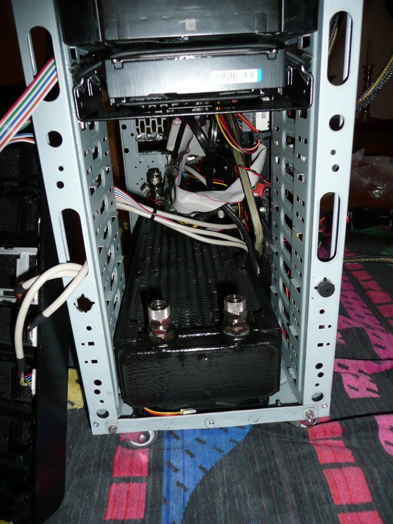

Ich hab ebenso solche "Boxen" @home.
Haste einfach ein Loch gebohrt und ein Gewinde reingeschnitten? Wie sonst weiter abgedichtet?
@Chris 007
Was kommt noch alles in die Box rein, außer Radiator?
