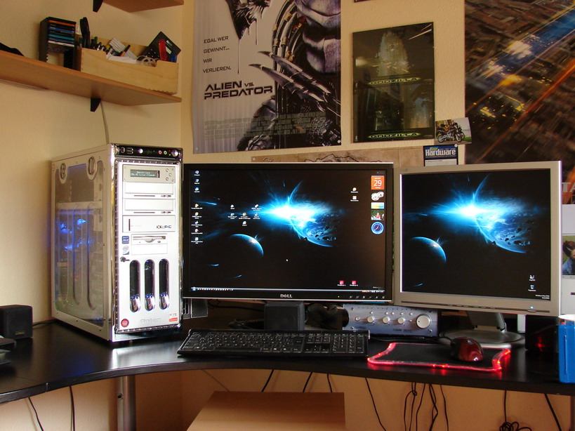

Hi, hiermal mein Rechner nach dem 18 Stunden Umbau der letzten 3 Tage!

Hi,
sieht gut aus.
Werde mir jetzt aber kein Aplus Black Pearl kaufen. Kaufe mir wohl ein Silverstone SST-TJ07. Das finde ich ihrgendwie geiler.
MFG Matze
@morris: sieht sehr ordentlich aus :bigok: Mich pers. würde nur das Lüftergitter stören
@andi Danke schööön mir tun auch die Finger weh vom vielen bauen!
Welches Lüftergitter denn? Das BioHazard ?

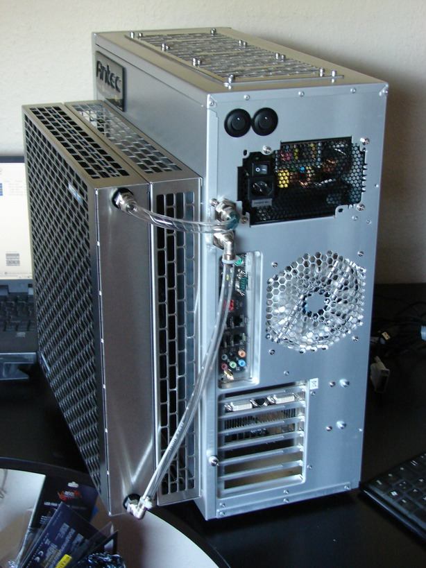

das mit dem 360er wird nicht passen, da bisten schon direkt vorm NT
der 240er is so das größte was man direkt hinten ranbekommt, und selbst dann hängt der quasi direkt vor den pci slots und man kommt da schwierig ran

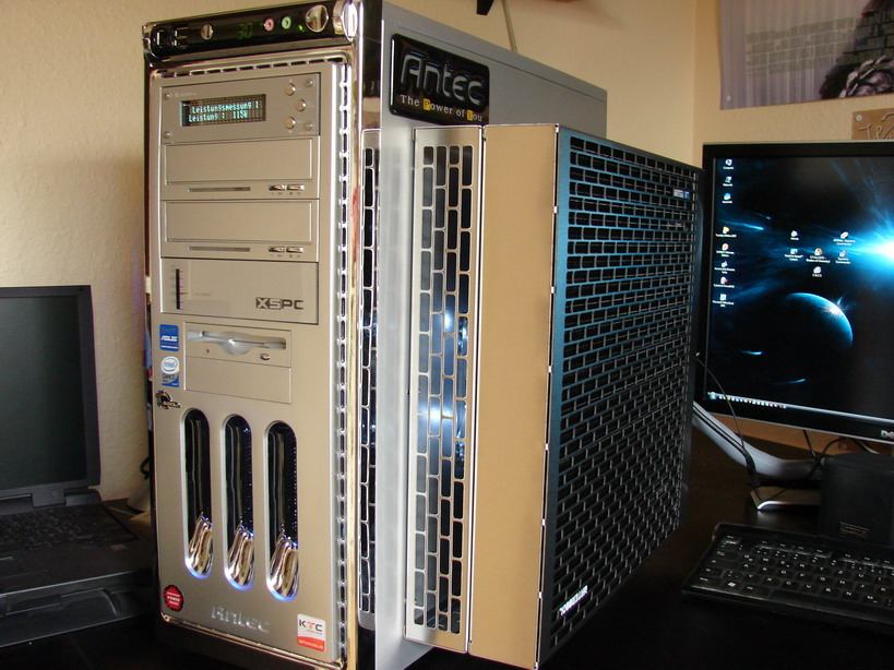

Nochmal Bilder hab vergessen dir angebaute Mora zu zeigen!
BILD 1+2 Vorne + Hinten
BILD 3 gesamt Ansicht
Weiss ich aber ich hab etwa 2 cm vom 3 120 Lüfter übrig.Und Geld war das gleiche also hab ich mich damals besseren Wissens für den 360´er Entschieden.
Hab damals trotzdem schon gute +5 Grad Wassertemp über der Raumtemp. gehabt.
Nun hab ich noch ne Mora2 dran, jetzt bin ich bei +3 Grad.

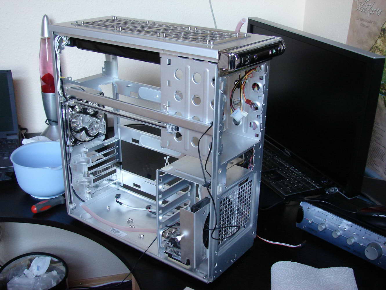

Hier mal ein Bastelbild wo alles zerlegt war, ist ja auch nen Bastel Bilder Thread!

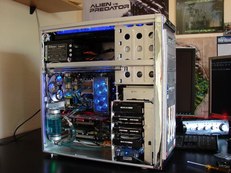

Oh man! Die Bildqualität ist jetzt zwar scheiße :( , aber trotzdem zeig ich euch mal zwei Bilder! Muss mir noch Verlängerungen für den 4P und ATX Stecker besorgen , damit ich endlich mal die ganzen Kabel verstecken kann :)
Gruß - elle
