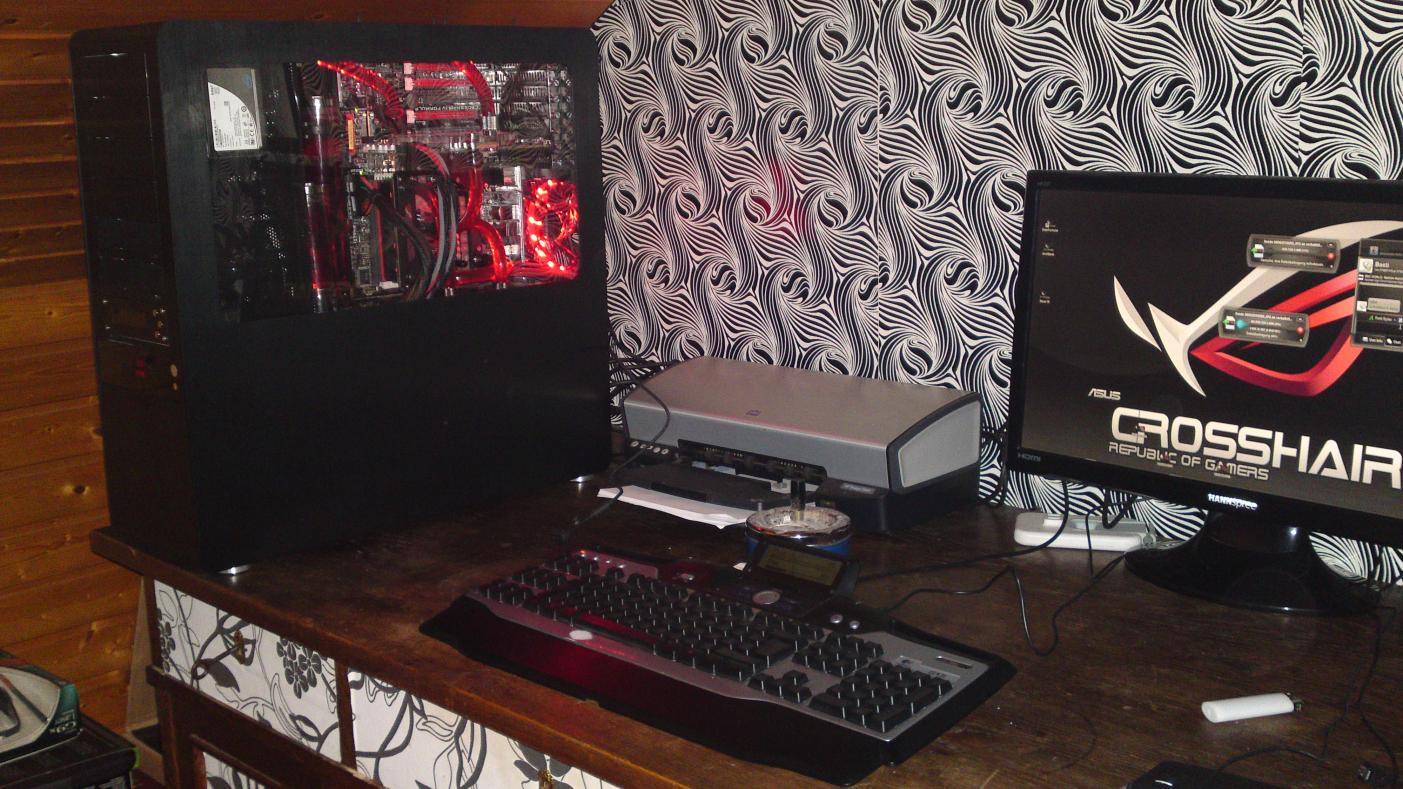

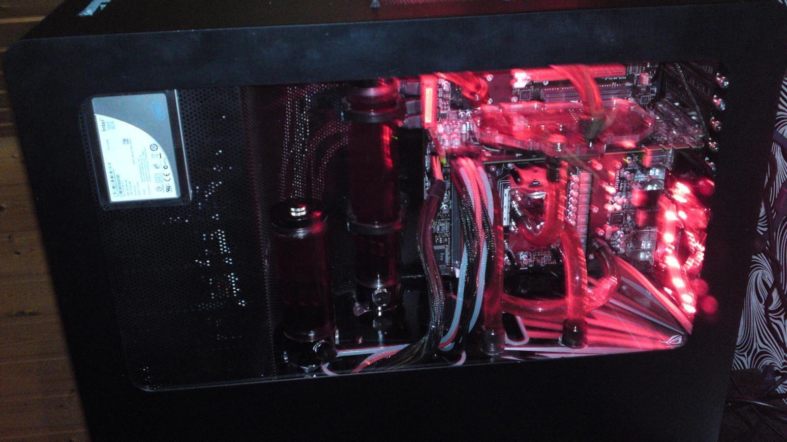

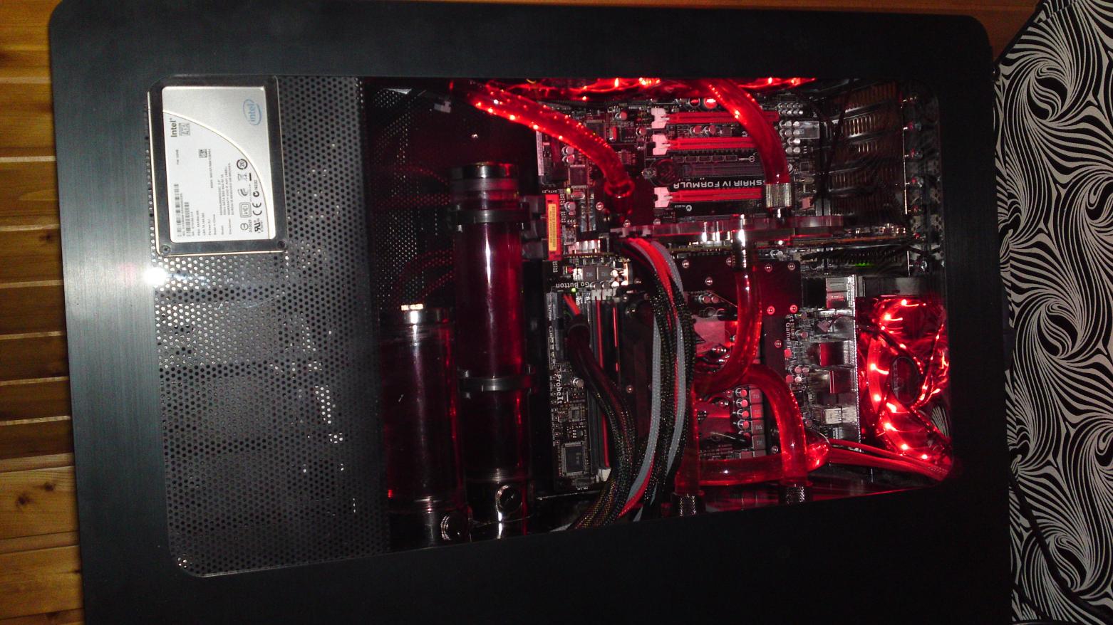

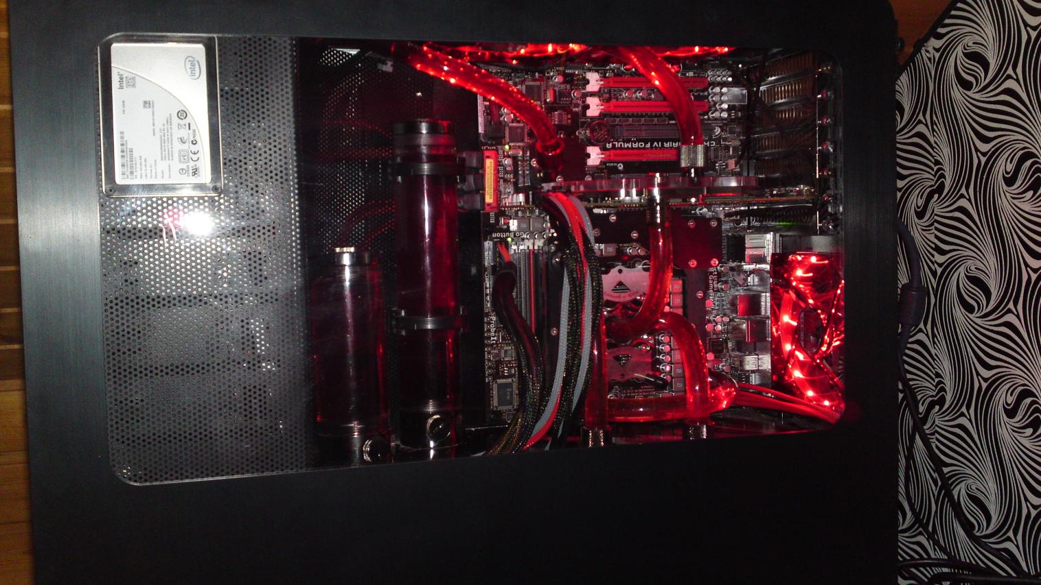

Auch mal weiter gebastelt!

Intel SSD hin oder her, noch stört sie ein bisschen das Gesamtbild. ^^
Cool wäre eine Meshverkleidung welche z.B nur das Intellogo freilässt oder ähnliches.
Mal sehen was die zeit so bringt! Nur viel Platz um was zu verkleiden ist da nicht mehr wirklich!
Ich würde auf der SSD das gleiche Mesh verwenden, was du auch zur Verkleidung des Laufwerksschachtes benutzt hast. Und zwar nur von unten an, bis zum Bogen. Also nur den unteren Teil wo die spezifikationen stehen, den oberen Aluteil frei lassen ;)
Mit der SSD muß ich mal schauen, sollten ja noch 2 dazu kommen damnächst!Erstmal noch das 24Pin Kabel Sleeven! Vorallem irgendwie das Schlauchkaos im unterem Teil beseitigen! Ist doch ganz schön eng geworden.
