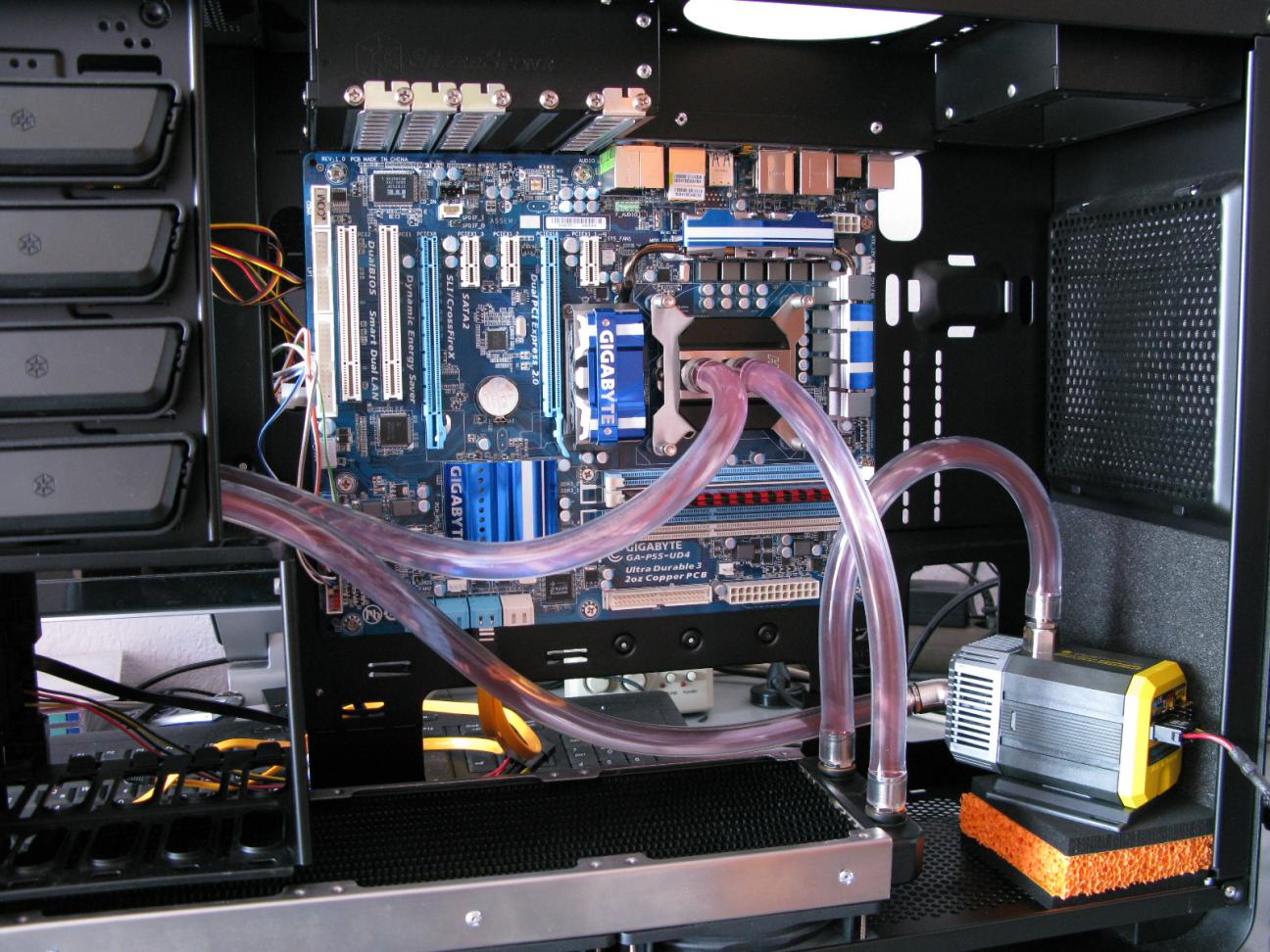

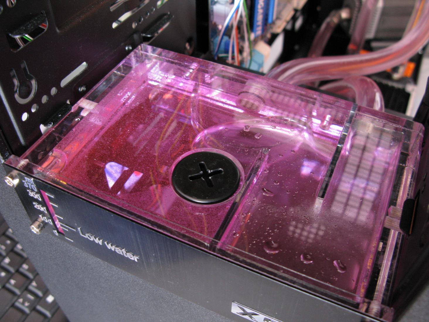

It´s done! Hypo goes H2O! :d
Danke an alle Produktberater hier!
Nein nein! Ich erwarte dich dann zum Aufbau! :lol::shot:
Nochmal DANKE! an alle, die mich hier beraten haben. Hat alles bestens funktioniert. Ich bin begeistert!
Gruß
Hypo

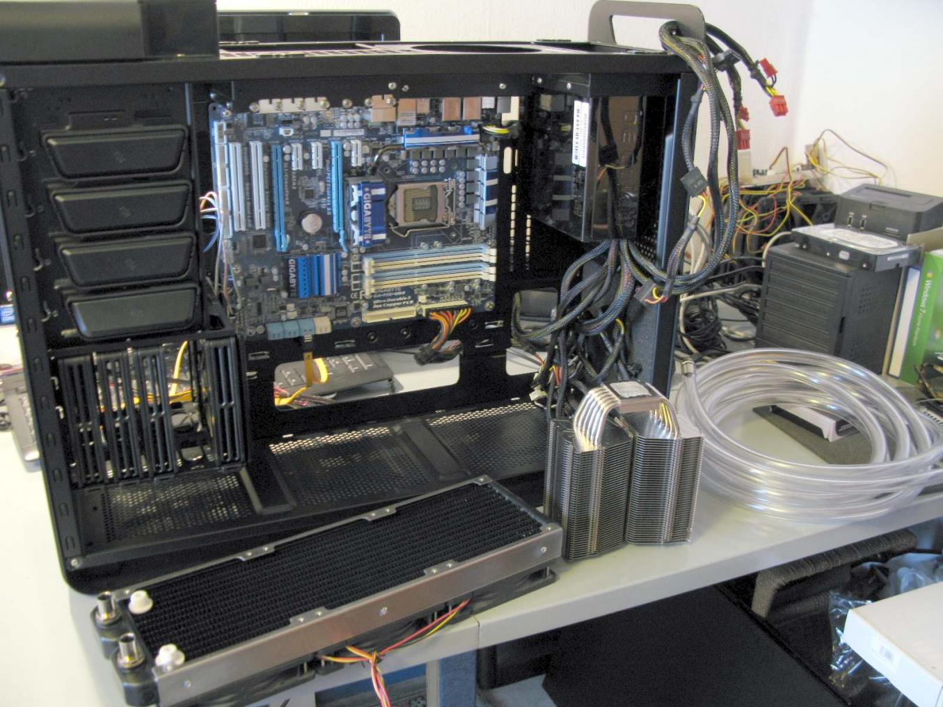

du hast die 180er lüfter rausgenommen und durch 120er ersetzt.
sind im silverstone die nötigen bohrungen vorhanden, um die lüfter auf dem boden festzuschrauben ?
Hi,
ich habe den Radi nicht festgeschraubt, da das Case eh nie bewegt wird.
Bohrungen für 120er sind nicht vorhanden.
Gruß
Hypo
e: Ich mach später mal ein Foto.
danke, aber das wäre sehr schade für mich halt.
weil ich mag nix loses.
Bohren oder eben was basteln. ;)
Oben sieht man ja, dass man ggf. die Löcher des Gitters benutzen kann. Hab ich aber noch nicht getestet.
