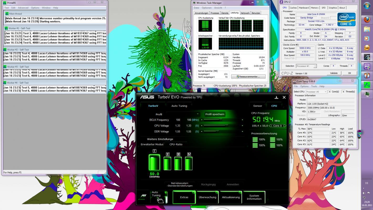

die 5ghz :love::love::fresse2::fresse2:
Nicht schlecht.Denke meine wird auch so gut gehn.
Bin bei 4,8ghz ,brauche dafür 1.320V Denke 4,9ghz 1.344V und 5ghz 1,396V
