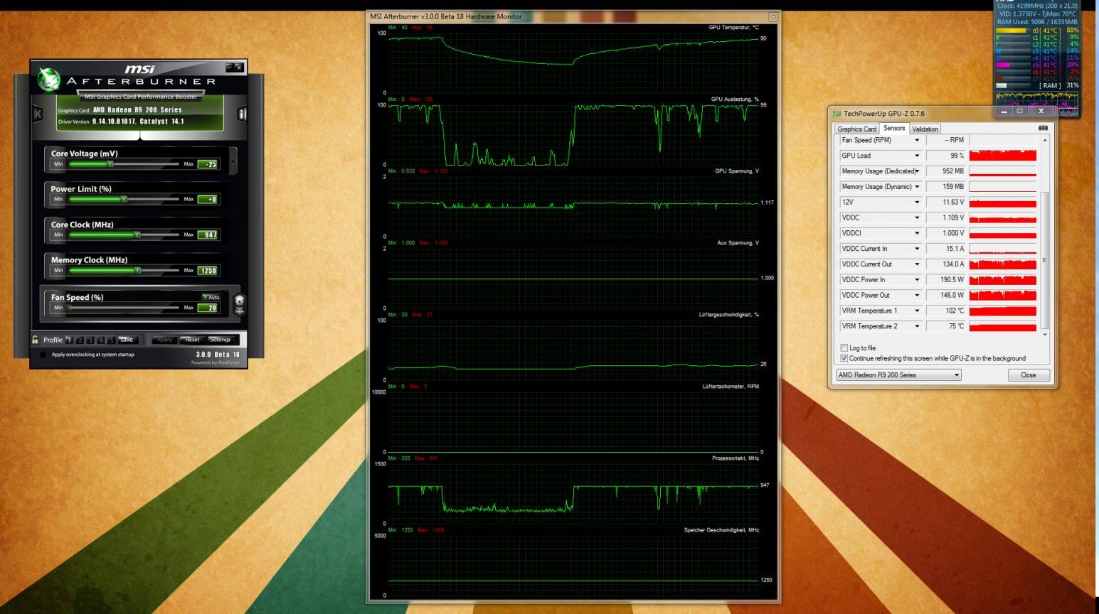

welche Temperaturen sind für eine R9 290 @ MK26 unter dem Heaven Benchmark normal? Ich erreiche trotz guter Gehäuselüftung bereits nach 5 min die 90°C Marke und die VRMs gehen ebenfalls auf bis zu 90°C. Habe die SPAWAs auf der Rückseite des PCBs mal mit einer Wärmebildkamera vermessen und knacke dort die 100 °C Marke.
Das ist doch nicht normal oder?
