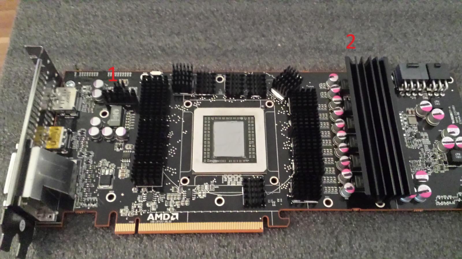

Genau wie auf diesem Bild hier zu sehen ist, also Rechts ist VRM2.
VRM1 ist die Versorgung der Ausgänge während VRM2 für die Versorgung der GPU und V-RAM zuständig ist. Das ist das Problem bei solchen Umbauten. VRM2 ist sehr schwer zu kühlen.

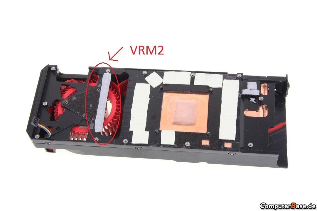

Beim original Kühler werden die VRM2 direkt angeblasen und auch komplett über den Kühlerchassie mit gekühlt. Das ist eine sehr wirkungsvolle Kühlung !
Wenn du sie besser kühlen willst musst du entweder die Lüfter schneller drehen lassen, oder einen extra kleineren Lüfter (80mm) einbauen, der den Kühlkörper für die VRM2 direkt anbläst.

Bist du dir sicher das VRM2 rechts ist? Bei mir ist die Temperatur von VRM2 mit Stock Lüfter höher. Und da der Lüfter die warme Luft nach außen befördert,müsste sie links am höhsten sein. Zudem sitzt der Lüfter genau über dem Ram rechts,deswegen finde ich das etwas unlogisch.
