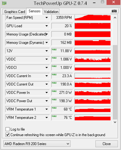

Stockkühler (Lüfter bis 65%) bei GPU BurnIn (Kombustor)
4, ja

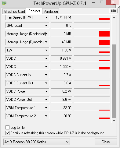

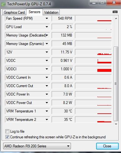

wäre echt schick wenn du mir noch nen screen im idle machen könntest
Gerne auch das:
danke dir.

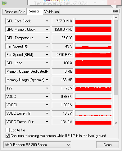

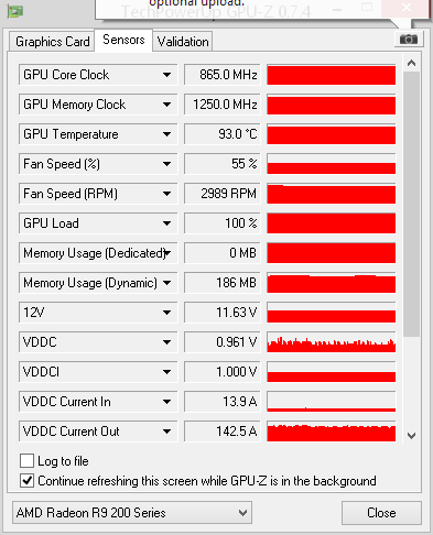

deine last temperaturen waren bei 65% lüfter ? kannst du das auch nochmal mit 40% max machen ? und ist die karte im standart takt ?
Die Karte hat ein temperaturetarget, wenn sie also die Temperatur von 95°C erreicht muss sie sich heruntertakten. Oder sie stellt die Lüftergeschwindigkeit weiter nach oben. Man kann diese aber ja manuell festsetzen...Dabei ergibt sich das Problem, dass ich durch den GPU BurnIn des MSI Kombustor anscheinend an 100°C anstoße, woraufhin der Computer sofort ausgeschaltet wird. Sie hatte die meiste Zeit 727 MHz, selten niedriger.
Meine Karte läuft ansonsten bei Standardtakt - da ich keinen 4K Monitor habe ist die Leistung absolut ausreichend.
Meine Asic liegt mit 75,4% ausgesprochen ungünstig für Luftkühlung :(.

Quiet-Mode"Uber"-Mode
Der niedrigste Takt ist wohl 727 Mhz. Da sie im Quietmode nicht niedriger takten darf wird die Lüftergeschwindigkeit erhöht. Im Uber-Mode passiert das nicht und der Takt schwankt irgendwo bei 850 MHz rum.

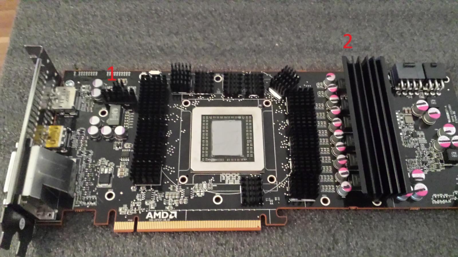

ich hab grad nochmal die Kühler 1 und 2 angepasst im gegensatz zu overclockers, sieht dann nun so aus
Temps beim BurnIn Test
VRM 1 - 53° @ 20% Lüfter
VRM 2 - schnell mal 120° @ 20% Lüfter
bei 100% komm ich bei VRM 2 nicht über 90°
bei 50% ca. 105°
wo auf der karte befinden sich denn die VRM 2 ? rechts unter dem dicken Kühler, oder links oben unter den kleinen ?
Ich würde mal sagen, das du herausfinden kannst, wenn du bei GPU-Z guckst, welcher von beiden weniger verbraucht.
Obwohl Quatsch, das wird ja bei GPU-Z nicht angezeigt. Ich würde mal mutmaßen, dass der Spawa auf der linken Seite für die Speicherspannung ist. Muß aber auch nicht sein. Ich würde aber davon ausgehen, dass der linke Wandler nicht für die Core-Spannung ist.
