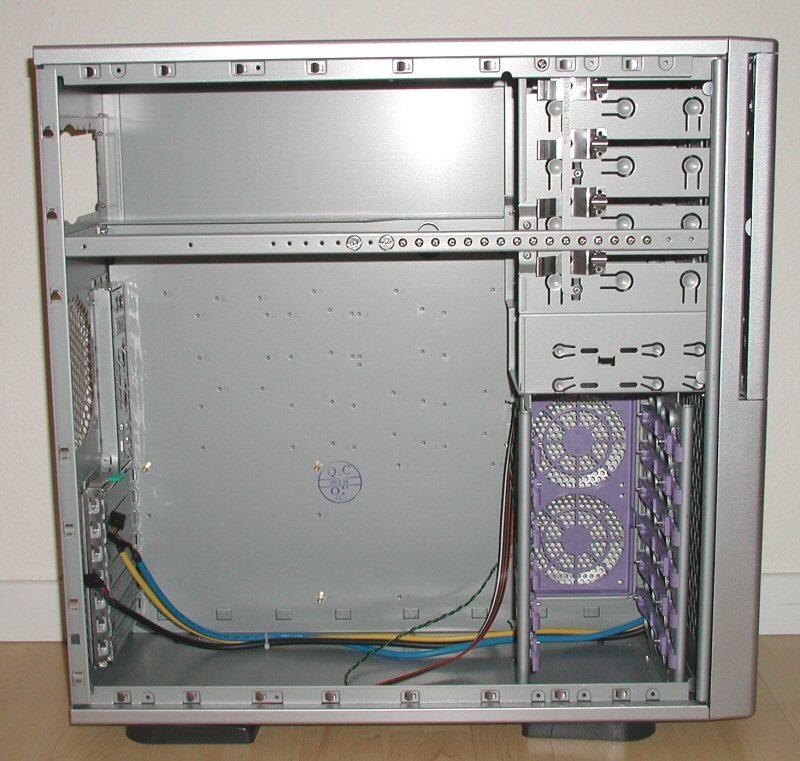

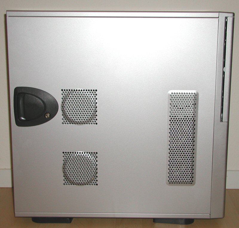

Ich habe oft gehört das der Lüfter im Seitenfenster den Lüftkanal zerstört, was mach ich den am besten ich habe folgendes Gehäuse:
Da gibt es keine Vorrichtung für einen Lüfter vorne, 3 92x92 an der Seite für die Festplatten, 2 92x92 im Seitenfenster und 1 120x120 hinten was würde mit der Luftzirkulation passieren wenn ich in allen vorgesehnden Slots einen Lüfter reinpacke?
Soll ich die anderen Öffnungen zukleben, oder garkein im Seitenfenster und trotzdem mit Kabelbinder einen vorne ranmachen?
Also ich hab mir jetzt die Lüftervorrichtungen für mein Gehäuse genauer angeguckt, so wie es aussieht bläßt der obere Lüfter des Seitenteils direkt auf die Cpu und der untere direkt auf die Grafikkarte.
Im Moment habe ich denn Boxed Lüfter des C2D und boxed Lüfter 1959xt drauf, habe mir jetzt aber den Arctic Frezzer 7 Pro und den Zalman 9000Cu bestellt. Welchen Einflüss haben die Gehäuse Lüfter nun noch auf die neuen Lüfter, da der AF7 Pro ja die Lüft von der Seite zieht und nicht mehr von oben, und beim Zalman ist es nun umgekehrt er zieht jetzt von oben und nicht mehr von der Seite.
Hat da jemand Erfahrung gesammelt?
Würde es einen Sinn machen dort einen Lüfter anzuschließen obwohl da keine Vorrichtung ist.

Ich habe mir das Gehäuse gerade erst gekauft und find es echt schon, also ich wollte da eigentlich nichts reinsägen.Gibts da nicht noch ne andere Möglichkeit,weil ich bekomme die Tage den Zalman 900Cu und der ist ja ganz anders aufgebaut, der untere 92 im Seitenfenster liegt genau darüber.
Ja an das zukleben der Seite gegenüber der FestplattenKäfige habe ich auch gedacht, aber was passiert mit der Lüft die gegenüber eingetragen wird, staut die sich nicht?

Die "blauen" stellen hab ich zugemacht mit Alufolie. Einfach von innen draufgeklebt.
Bei den HDDs ziehen 2x 92 Luft rein.
und im unteren Loch in der Tür zieht 1x 92 Luft rein.
Hinten 1x 120 raus. (oben find ich zwecklos, daher nur hinter der CPU)
Das Dremeln halte ich für unnötig.
Hab super Temperaturen.
