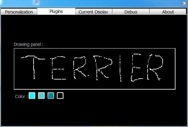

Wie funktioniert das mit dem Media Player oder media Center, das haben doch schon einige hier hinbekommen oder?
Ich kann da bisher nur malen mit der Maus und die UHR wird angezeigt.
Edit: und jetzt ist alles weg keine Ahnung wie es wieder angezeigt wird.
