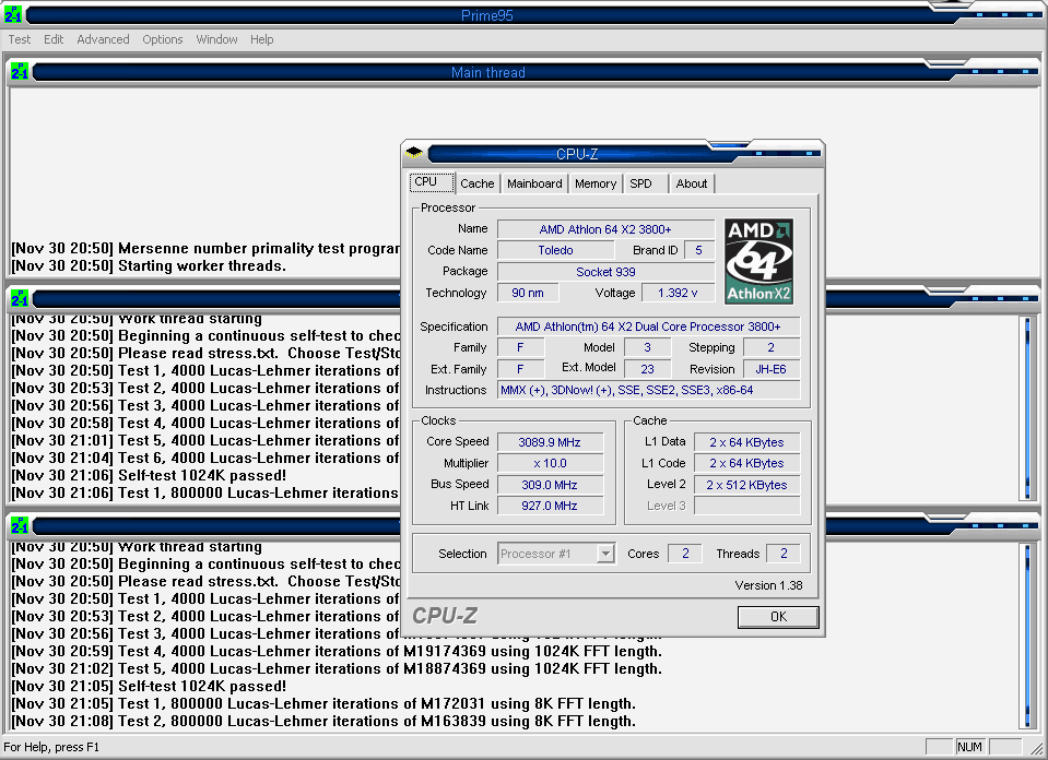

Ich prime grad mal wieder.
3085@1,39 :)
33/43°C ...
attachment.php
:angel:
