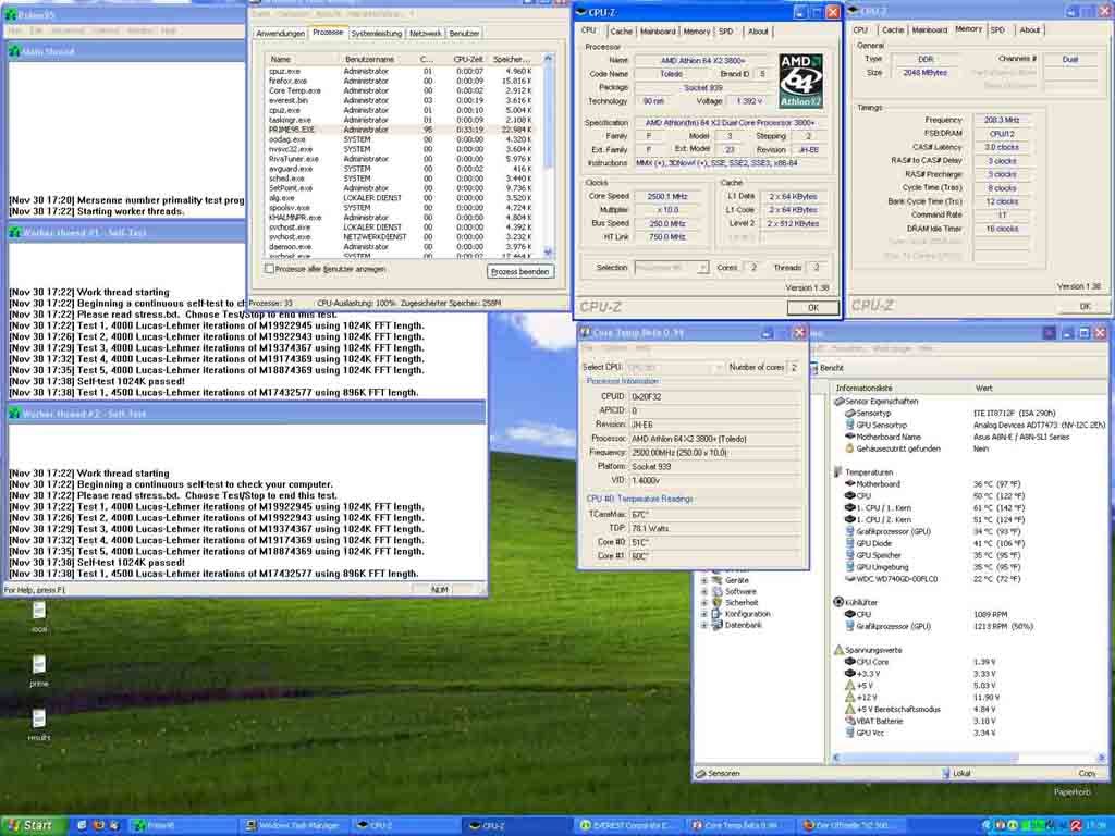

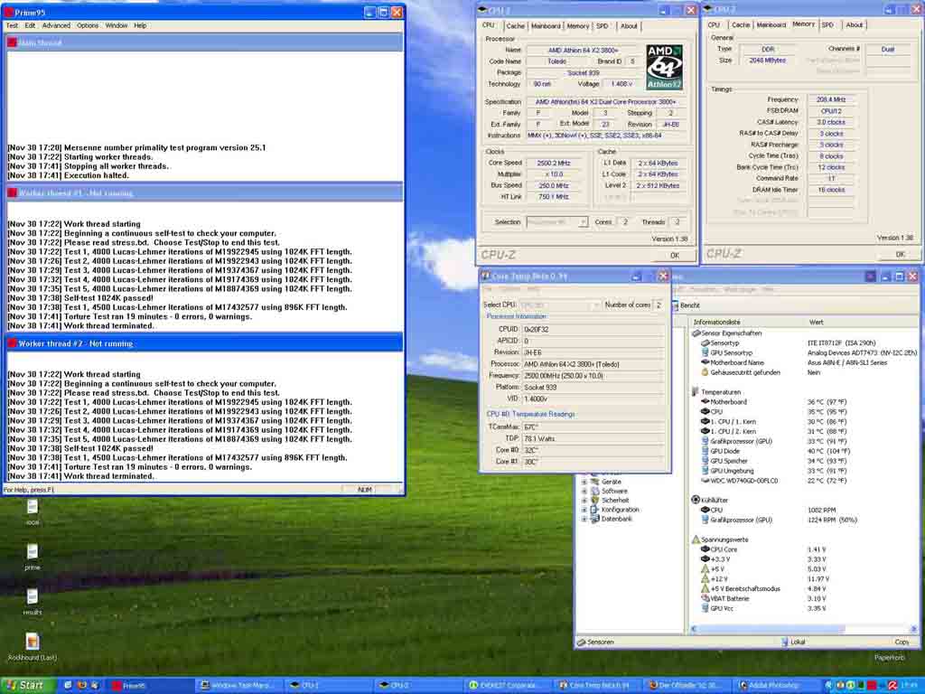

So na klar hier ist der erste Screen 3010Mhz 1.325Vc.

Hier der Screen.
Also anbei die Screens... Sacht mal wat dazu!
Hmm ich sehe gerade das die Quali durch das komprimieren voll schice ist... Hoffe man kann es trotzdem noch erkennen!
