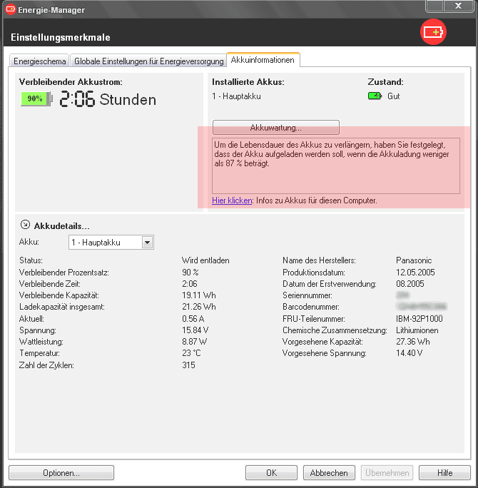

Ah.. also bezieht sich diese Option nur auf den Netzbetrieb. Ich dachte, dass damit dann auch dauerhaft kürzere Akkulaufzeiten vorhanden sind auf Kosten von längeren Leben. Also kann ich es ja anschalten ;)
€: Wobei ich habe es nun mal aktiviert und, dass was du sagst, mit den 70-90% kommt da nirgends zur Sprache, daher lass ich es nun erstmal aus.. Das dient in meinen Augen nur dazu, dass noch mehr Akku gespart wird, inwieweit das die Lebensdauer erhöht kommt mir da net raus Oo
Siehe anhang, das rot hinterlegte dient dazu die Lebensdauer deines Akkus zu erhöhen.
Und dabei ist nicht die Laufzeit in einem Zyklus gemeint, sondern wieviel Leistung der Akku in 2 Jahren noch hat...
Richtig, aber wenn ich das aktiviere, dann schaltet berechnet er dennoch, wieviel mehr Zeit er momentan durch diese Einstellungen rausholen kann und die Einstellungen, die man da vornehmen kann, bringen in meinen Augen doch nichts für die Lebenszeit eines Akkus.. aber Gut, ich schalt halt mal an, wenn ihr meint, dass das was bringt.

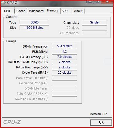

Ich wollte demnächst mal den Ram meines T400 aufrüsten da nur ein Slot besetzt ist. Um zu sehen was da verbaut ist habe ich mal CPU-Z angeworfen da viel mir auf der der Ram nur mit halbem FSB Takt läuft.
Ist das normal?
Ausserdem wird nur 1990MB angeszeigt, ich dachte die HD3470 hat eigenen Speicher (ist gerade aktiv) oder nutzt die auch den Hauptspeicher mit?
Kann ich bei diesen Werten einfachen Kingston CL7 DDR3 1066 verwenden? (den gibt es nähmlich günstig beim Händler um die Ecke)

Dein RAM läuft mit 533mhz, also der doppelten FSB-Frequenz (der mit 266MHz taktet). Natürlich kannst du einfach einen passenden Riegel zustecken und überprüf mal im CCC ob Hypermemory aktiv ist.
Edit>
Nein, das macht keinen Sinn, da CPUz immer nur die verbauten Module anzeigt, nicht den verfügbaren Speicher..
Alles klar, habe Rated FSB mit FSB verwechselt.
Zum verbauten Module, ich gehe mal davon aus das ein 2 GB Module 2048MB hat und nicht nur 1990MB aber wo sind dann die restlichen 58MB hin?

Zu den 58MB: Keine Ahnung
