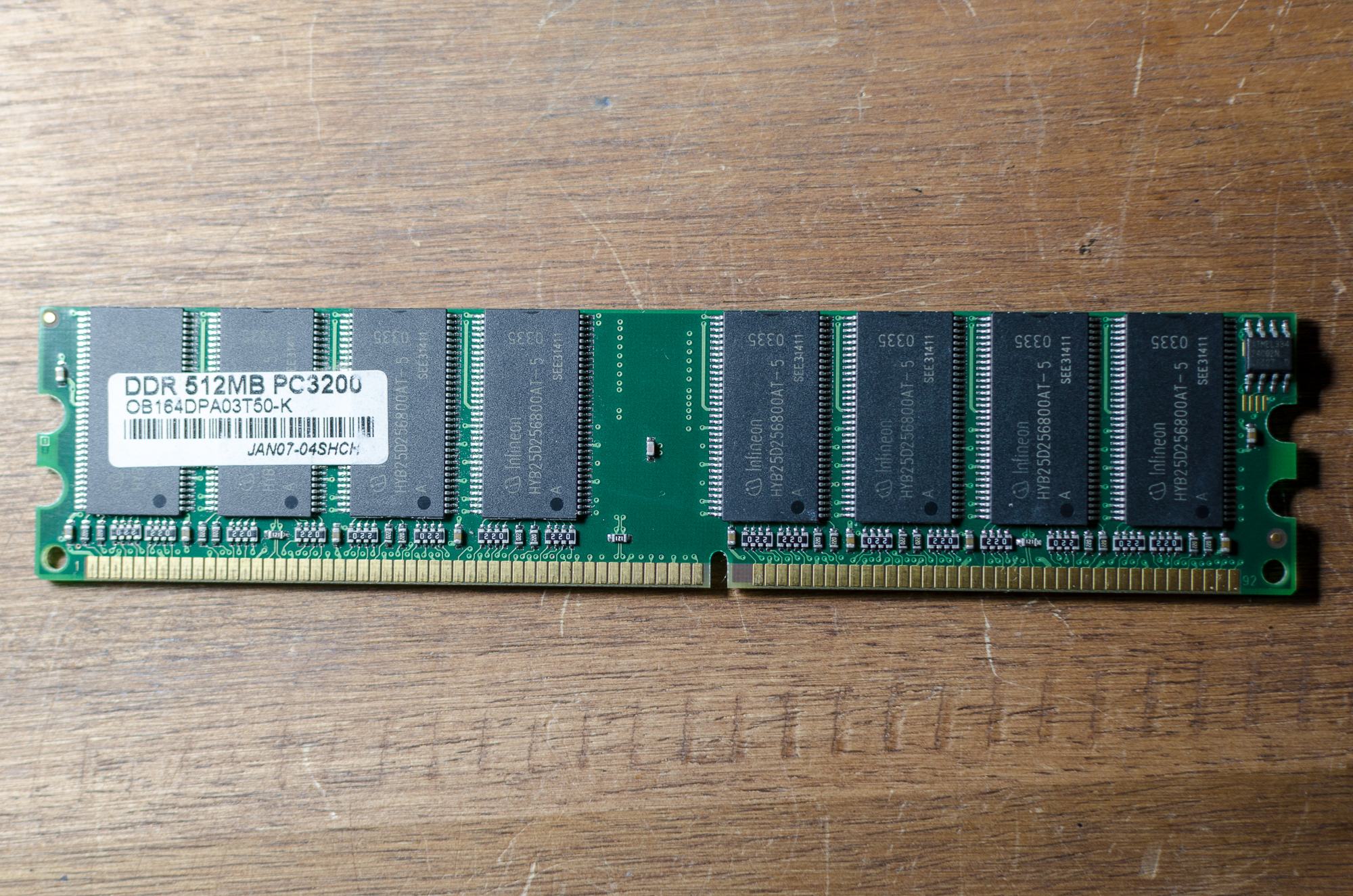

Aeneon/Infineon/Qimonda
Bezeichnung von Infineon Chips:
Chip Typ und RevisionChipgröße und -breiteChip Bezeichnungtyp.OC VerhaltenAnmerkungenMerkmale des PackageBauzeitraumBild
AT-6/7.5
Revision "A"
256mbit x8HYB25D256809AT-6
HYB25D256809AT-7.5
200Mhz2-2-2-X2.8V
240Mhz2-2-2-X3V
250Mhz+2-2-2-X3.3V+
  • skaliert sehr gut mit hoher Spannung (3.3V+)
  • über 250Mhz möglich
  • gerüchteweise baugleich zu Winbond BH-6
  • unterstützt CL=2 und CL=2.5 aber kein CL=3
  • an der kurzen Kante des Chips 2 längliche Metallkanten
  • mittig im Chip zwei kreisrunde Vertiefungen
  • Loch für "Pin1" relativ klein und tief
0232 - 0311-/-
BT-5/6
Revision "B"
256mbit x8HYB25D256800BT-5
HYB25D256800BT-6
200Mhz2.5-3-3-X2.6V
0334-/-
BT-5/6
Revision "B"
HYB25D256800BT-6
200Mhz2.5-3-3-X2.8V
  • Andere Metallpunkte an der Chipkante als der 0334 Chip
0447-/-
BE-5/6
Revision "B"
256mbit x8HYB25D256800BE-5
HYB25D256800BE-6
200Mhz2-3-2-X2.8V

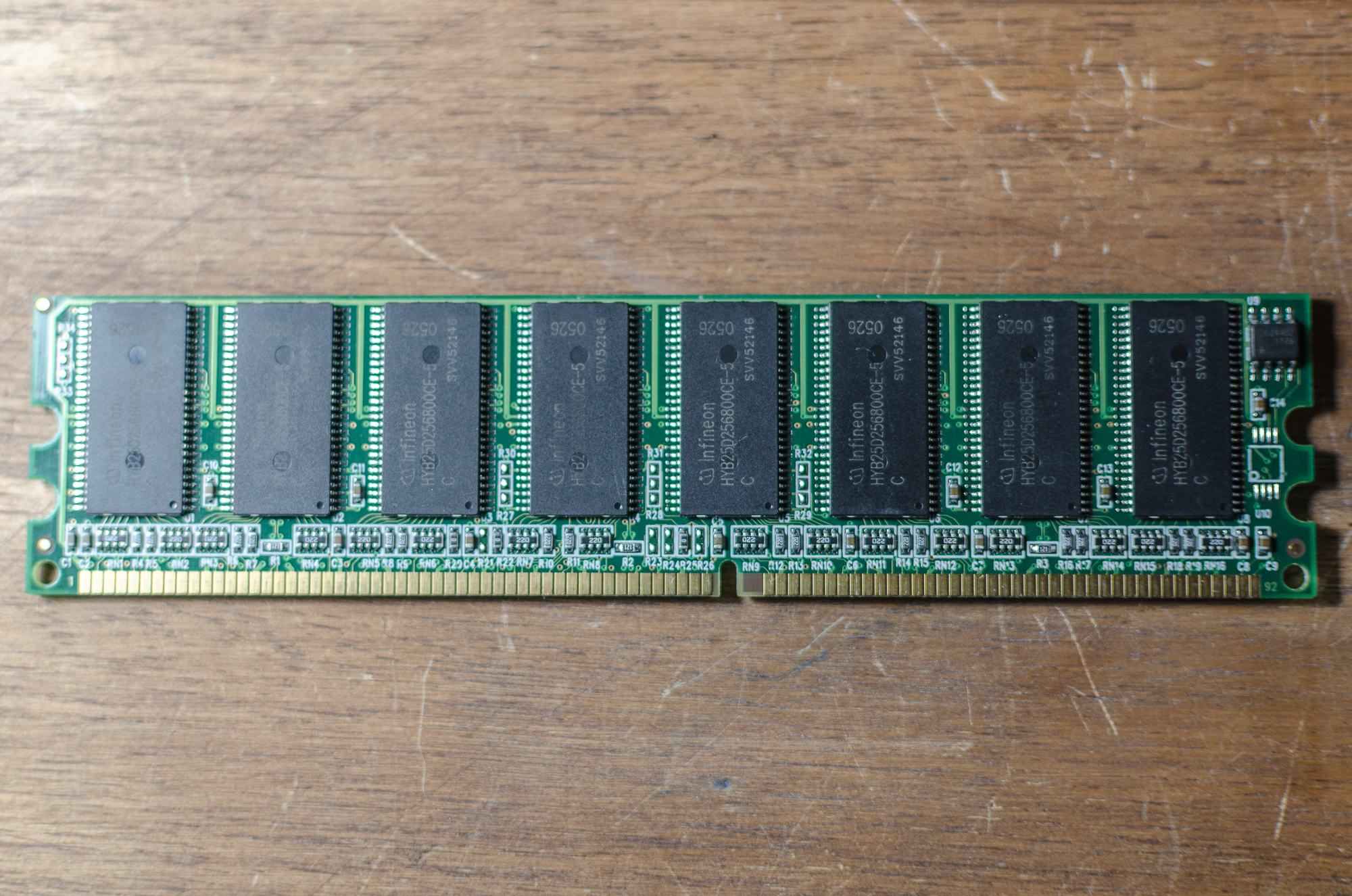

Aeneon0516 - 0804
Infineon-/-
Qimonda-/-
BE-5/6
Revision "B"
512mbit x8HYB25D512800BE-5
HYB25D512800BE-6
  • verfügbar von Infineon sowie umgelabelt als Qimonda und Aeneon
  • skaliert minimal mit erhöhter Spannung (~2.9V)
  • streut sehr stark bzgl. OC
CE-5/6
Revision "C"
256mbit x8HYB25D256800CE-5
HYB25D256800CE-6
-/--/--/--/-qimonda-ce5.jpg
CE-5/6
Revision "C"
512mbit x8HYB25D512800CE-5
HYB25D512800CE-6
200Mhz2-3-2-X2.8V
220Mhz2.5-3-2-X2.8V
240Mhz3-3-2-X2.8V
250Mhz+3-3-3/2-X2.8V
  • an der kurzen Kante des Chips 4 Metallpunkte paarweise angeordnet
  • Loch für "Pin1" relativ groß und flach
Aeneon0508 - 0838
Infineon-/-
Qimonda0642 - 0712
DE-5
Revision "D"
512mbit x8HYB25D512800DE-5
280Mhz+3-3-2-X2.6V
Qimonda0830
elp

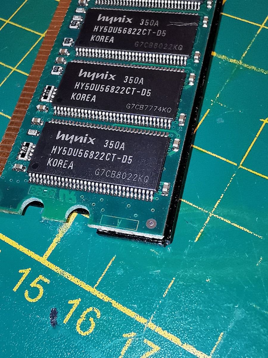

Revision "B"
BT-D43
256mbit x8HY5DU56822BT-D43
220MHz2.0-4-4-X2.8V
250MHz+2.5-4-4-X2.8V
260MHz+3.0-4-4-X2.8V
  • skaliert ein wenig mit der Spannung (bis 3,3V?)
  • DS 4 ; SR 9 für NF2
  • laufen gut mit NF2
  • 512MBit Chips takten schlecht!
  • vier Metallpunkte paar weise angeordnet, Abstand zwischen den Punkten fast gleichmäßig

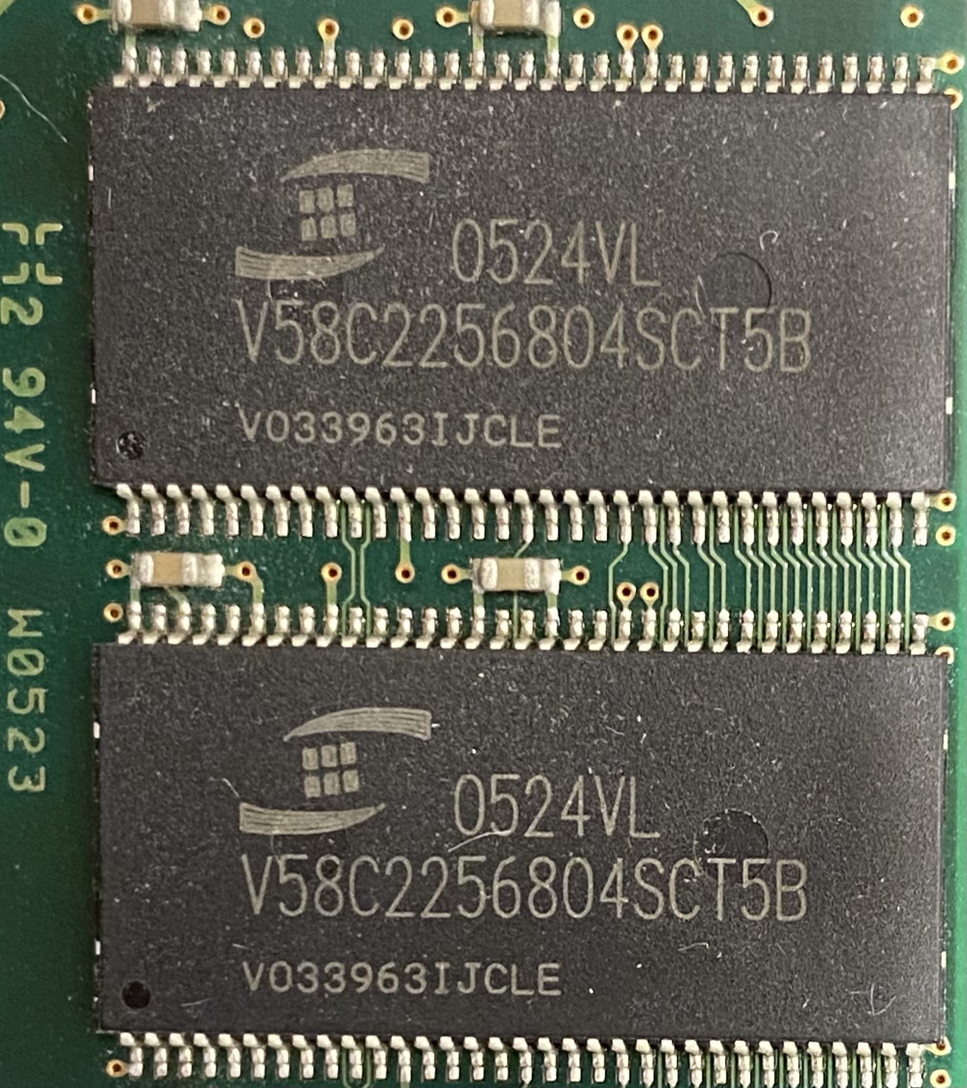

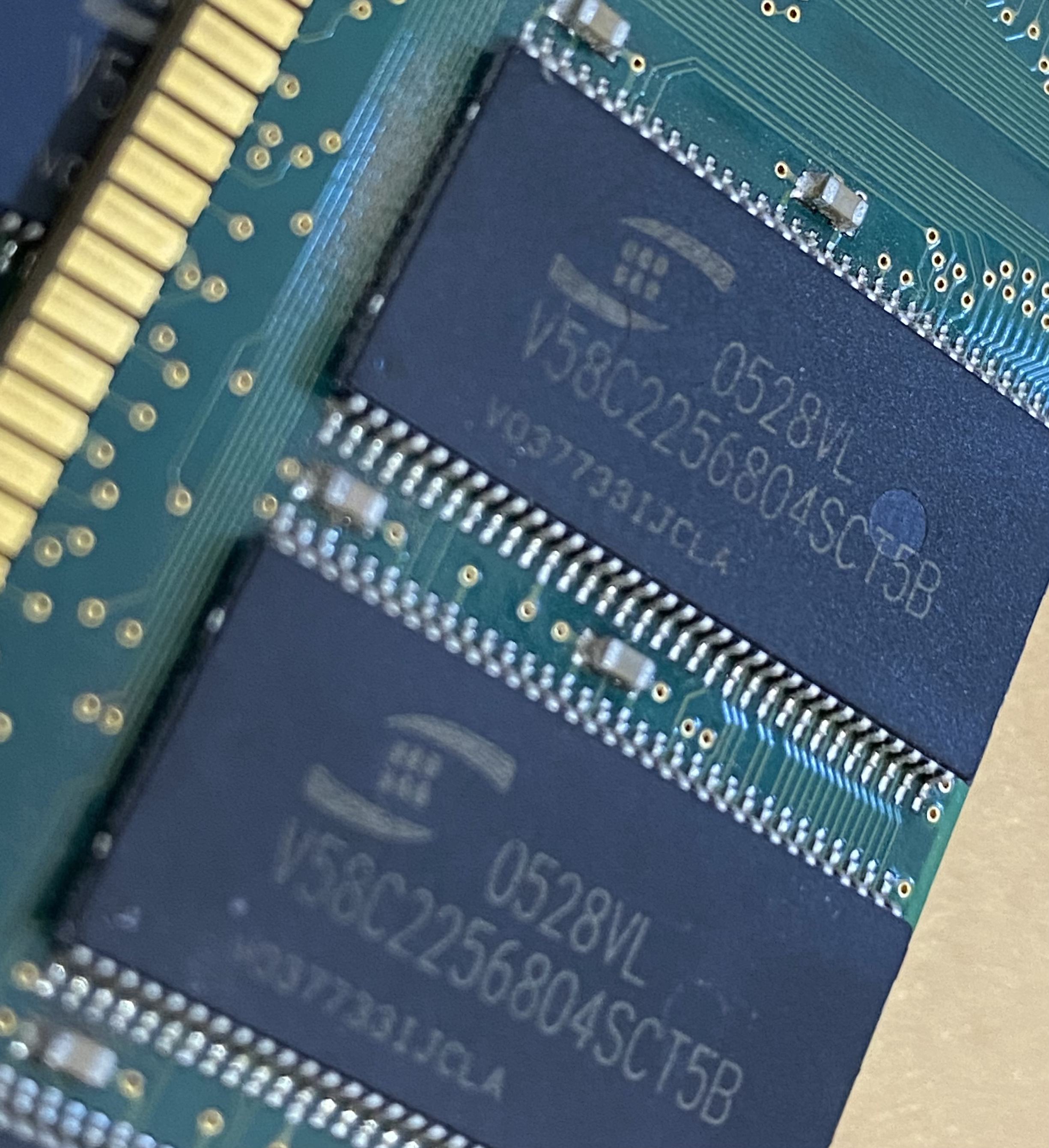

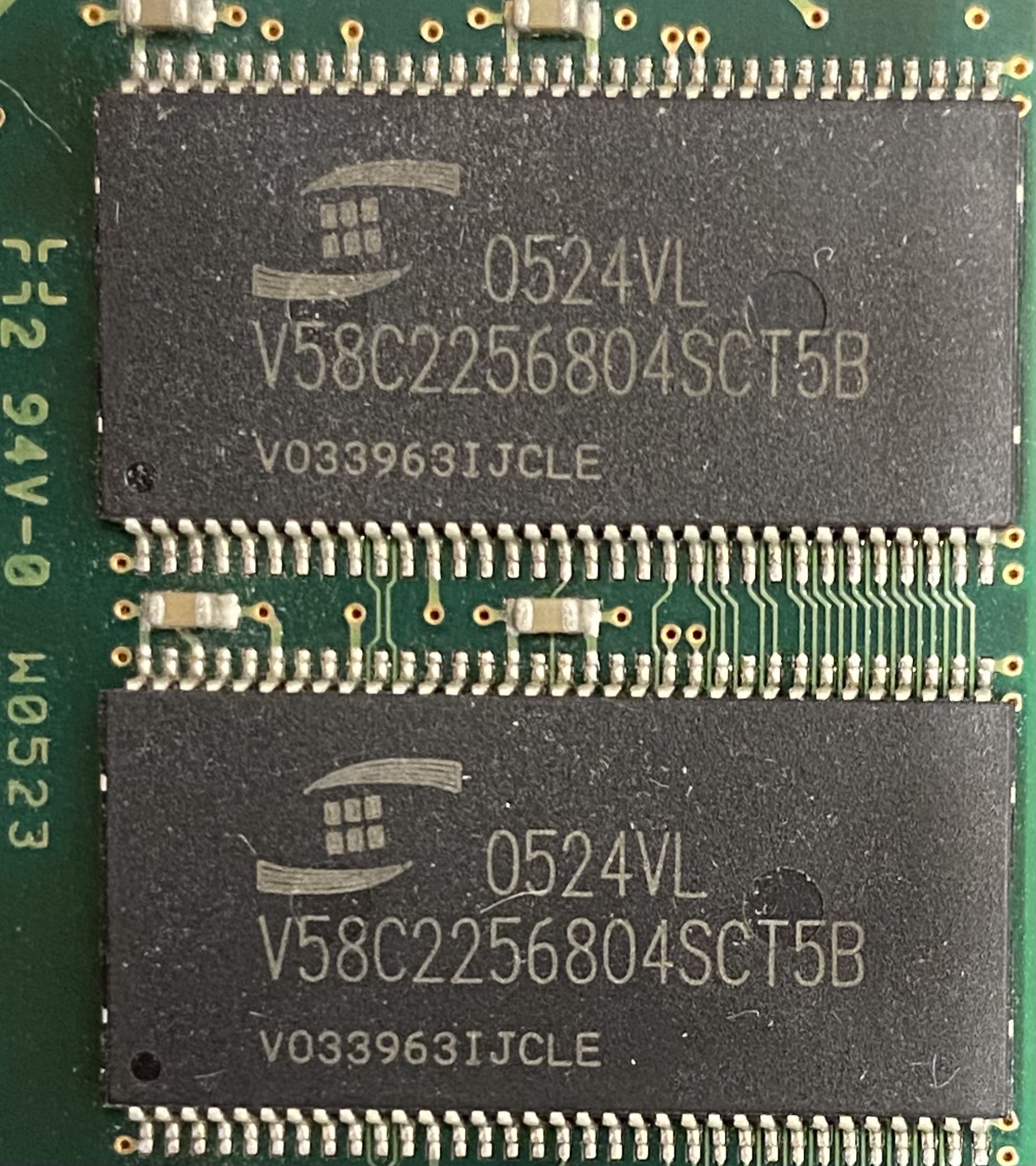

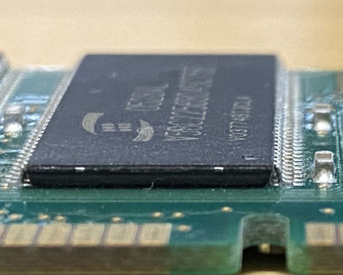

SAT5B256mbit x8V58C225680SAT5B
200Mhz2.5-3-3-X2.8V
240Mhz+3-4-4-X2.8V
0446-/-
SAT6256mbit x8V58C225680SAT6
200Mhz2.5-3-3-X2.8V
0340 - 0511-/-
VAT7128mbit x8V58C3128804VAT7
133Mhz3-3-3-X2.8V
0133-/-
nan

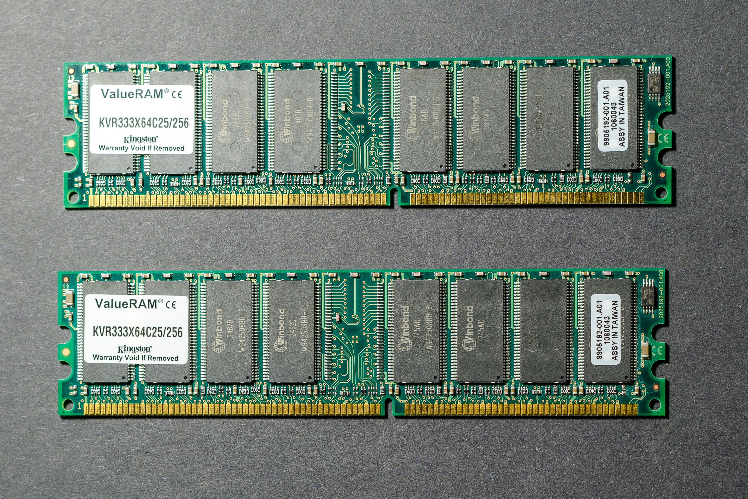

Revision "C"
TCB3
256mbit x8k4h560838c-tcb3
200Mhz2-3-3-X2.8V
  • skaliert je nach Revision bis 3.1V
  • Achtung: Teilweise wurde über Defekte bei höherer Spannung (>2.9V) berichtet
  • 4 Metallpunkte auf der kurzen Seite des Chips (2 ganz außen)
  • mittelgroßer Punkt für Pin 1
0223-/-
Revision "D"
TCB3
TCC4
256mbit x8k4h560838d-tcb3
k4h560838d-tcc4
200Mhz2-3-3-X2.8V
0304
Revision "E"
TCC5
256mbit x8k4h560838e-tcc5
233Mhz2.5-3-3-X2.8V
Revision "F"
TCB3
TCCC
TCC5
256mbit x8k4h560838f-tcb3
k4h560838f-tccc
k4h560838f-tcb3
k4h560838f-tcc5
200Mhz
250Mhz
2-3-3-X
3-4-4-X
2.8V
  • skaliert teilweise bis 3.1V
  • gleicher Chip wie Rev. F TCCD, aber schlechterer Bin
  • 6 Metallpunkte auf der kurzen Seite des Chips (2 ganz außen)
0404-/-
Revision "F"
TCCD
256mbit x8k4h560838f-tccd
200Mhz2-2-2-X2.8V
250Mhz2.5-3-3-X2.6-2.8V
270Mhz+3-3-3-X2.8V
280Mhz+3-3-3-X2.8V+
  • skaliert bis über 3.1V
  • Teilweise wurde über Defekte bei höherer Spannung (>2.9V) berichtet
  • mit sehr guten Chips über 300Mhz bei 3-3-3-X möglich
  • schafft 2-2-2-X bei 200Mhz (<=2.8V)
Revision "C"
UCCC
512mbit x8K4H510838C-UCCC
200Mhz3-3-3-X2.6V
240Mhz+3-4-4-X2.6V
  • skaliert nicht mit VDimm
  • skaliert mit 3-4-4-X bis über 280Mhz
  • stark schwankende Chipgüte
  • mittelgroßer, flacher Punkt für Pin 1
Revision "D"
UCCC
512mbit x8K4H510838D-UCCC
200Mhz3-3-3-X2.6V
240Mhz+3-4-4-X2.6V
win
Winbond
Revision "A"
AH-6
256mbit x8W942508AH-6
133Mhz2-2-2-X2.5V
200Mhz2-3-3-X2.5V
210Mhz3-4-4-X2.5V
  • unterstützt CL=2 bis CL=3
  • läuft mit 2.5V am Besten, keine Skalierung darüber hinaus
  • für OC nur bedingt geeignet
0212-/-
Revision "B"
BH-5
BH-6
256mbit x8W942508BH-5
W942508BH-6
200Mhz2-2-2-X2.8V
250Mhz2-2-2-X3.3V
260Mhz+2-2-2-X3.4V+
  • kein CL=3 Support
  • gute Chips erreichen 250Mhz bei 3.2V
  • schafft meist 2-2-2-X bei 200Mhz (<2.8V)
bis ~0320-/-
Revision "C"
CH-5
CH-6
256mbit x8W942508CH-5
W942508CH-6
200Mhz2-3-2-X2.8V
240Mhz2-2-2-X3V
250Mhz+2-2-2-X3.3V+
  • unterstützt CL=3
  • skaliert mit hoher Spannung (3.3V+), aber je nach Stick nur bis ~3.4V
  • schafft meist nur 2-3-2-X bei 200Mhz (2.8V)
Revision "B"
UTT BH-5
"untestet"
256mbit x8ungelabelt oder umgelabelt
200Mhz2-2-2-X2.9V
240Mhz2-2-2-X3V
250Mhz+2-2-2-X3.4V+
  • kein CL=3 Support
  • UTT = ungetestet
  • skaliert mit Spannung, aber je nach Stick nur bis ~3.4V
  • nicht empfehlenswert für Nforce2 Systeme

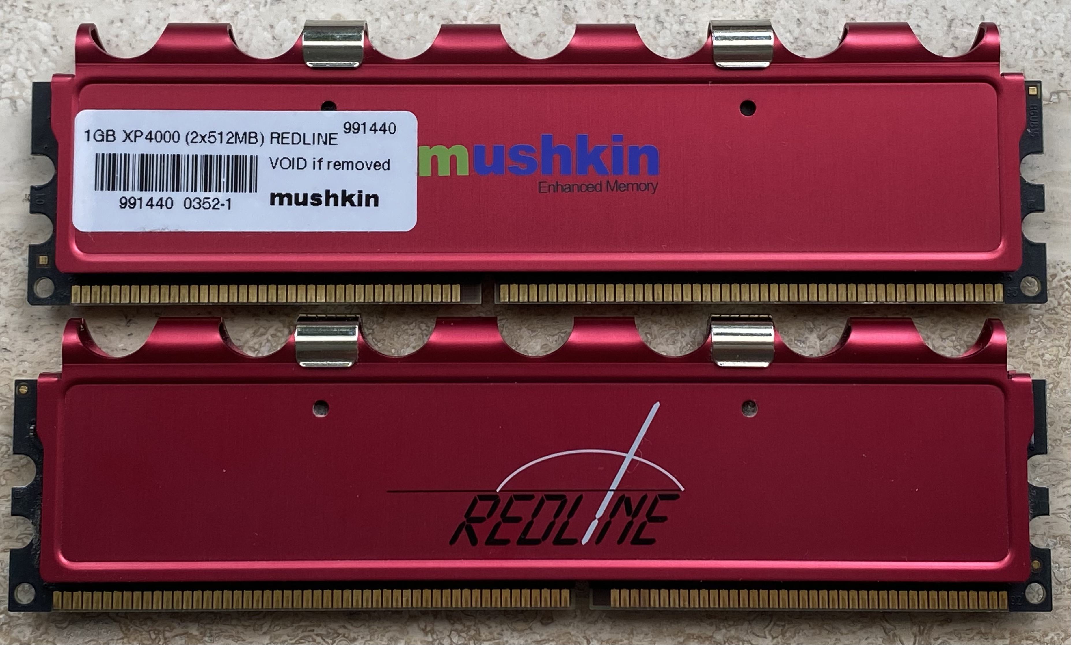

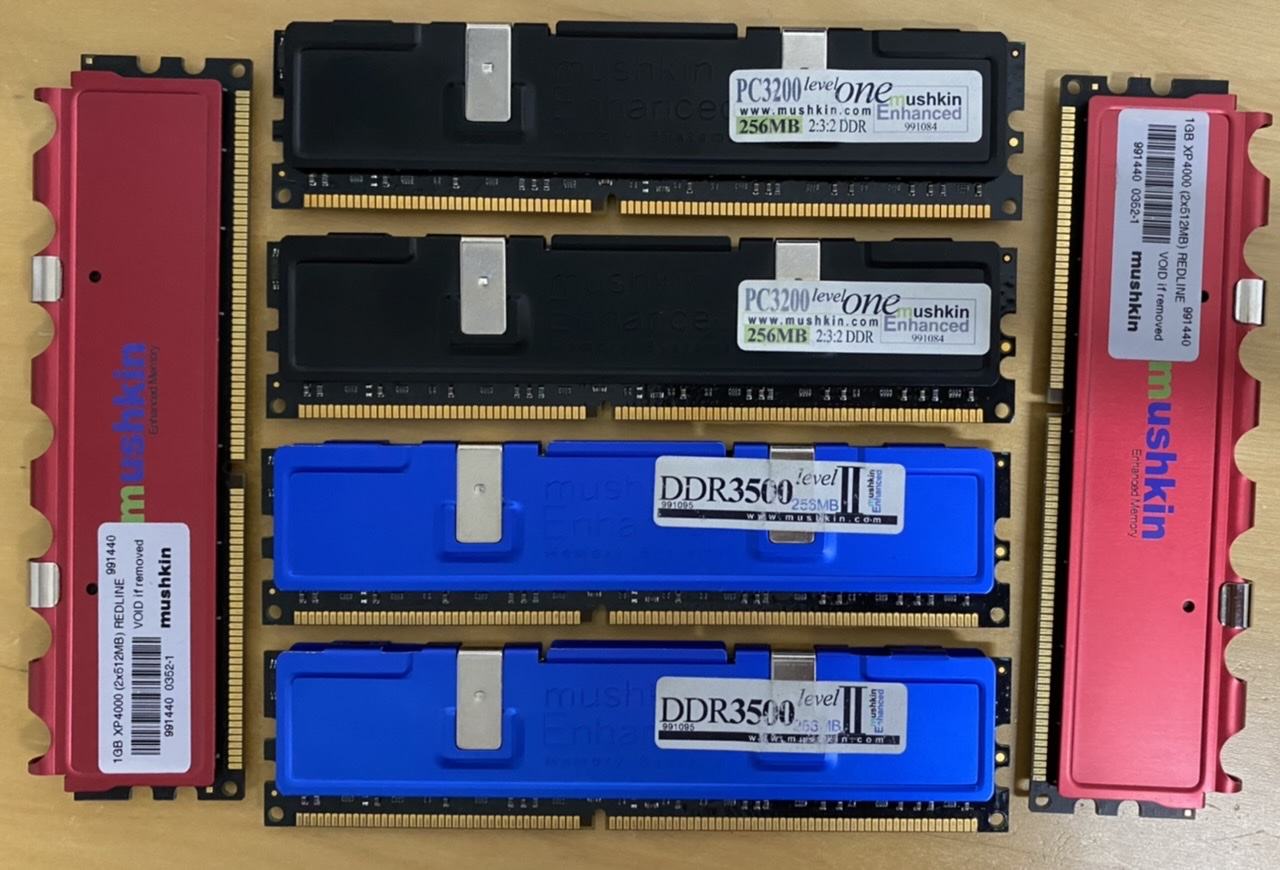

Eines der besten UTT CH-5 Kits, die es zu kaufen gab. Sehr gute Selektion von Mushkin. Ich tippe auf maximal 275 MHz CL2-2-2-5.
Wir werden sehen.
Hatte damals diese Teile und die liefen auf dem DFI nF4 mit 270 MHz 1,5-2-2-0 (y)
i think it was 3,4V.

Email from Mushkin says indirectly "UTT"
On BP PCB they should clock very well. Congratz.
Definitiv UTT CH-5, dafür aber die Besten, die es gab. Sind für viel Spannung freigegeben und waren sehr gut selektiert.
