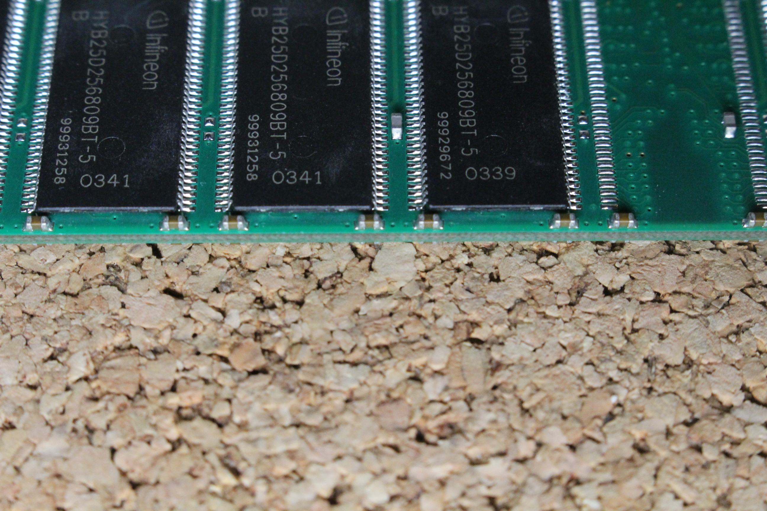

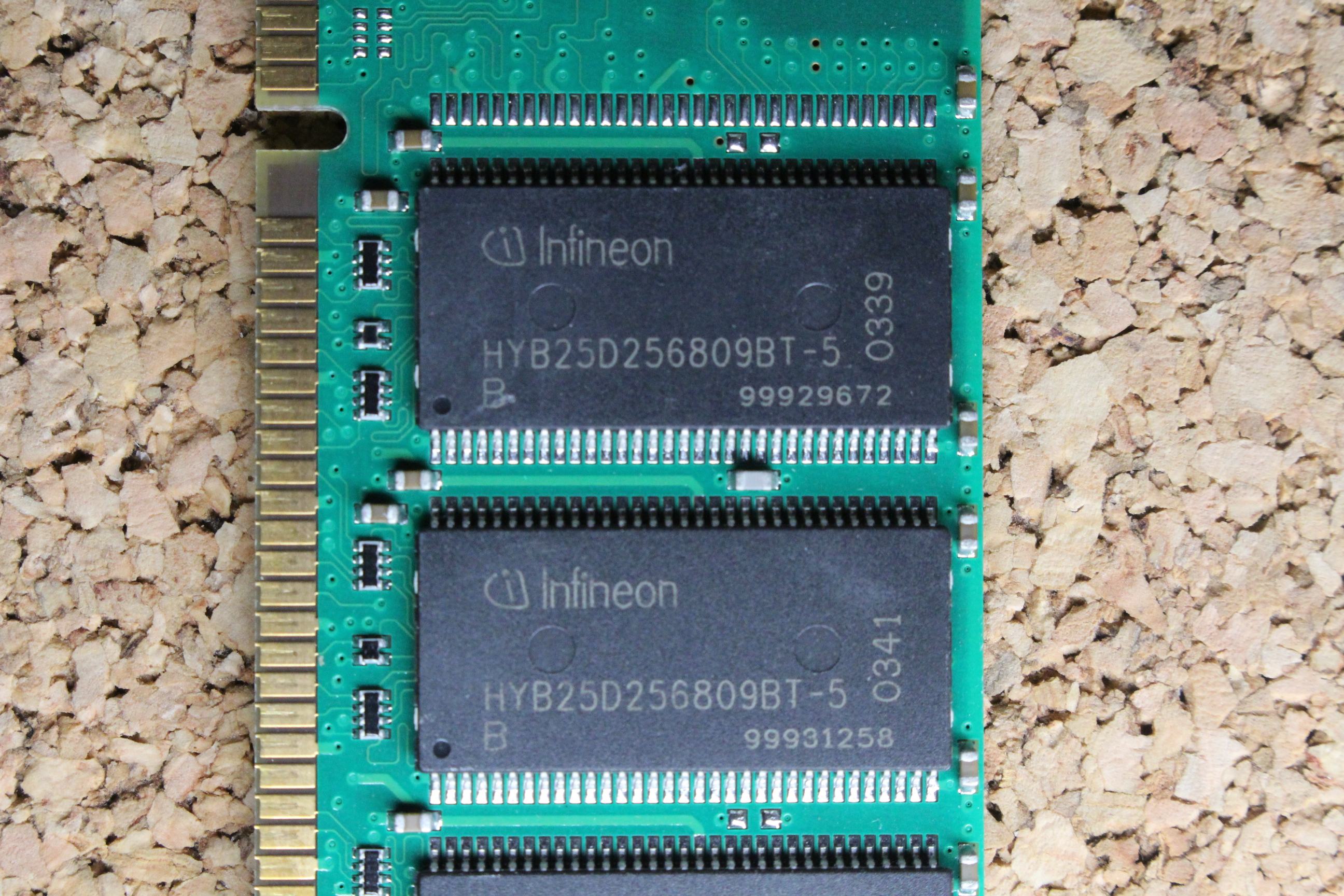

Aeneon/Infineon/Qimonda
Bezeichnung von Infineon Chips:
Chip Typ und RevisionChipgröße und -breiteChip Bezeichnungtyp.OC VerhaltenAnmerkungenMerkmale des PackageBauzeitraumBild
AT-6/7.5
Revision "A"
256mbit x8HYB25D256809AT-6
HYB25D256809AT-7.5
200Mhz2-2-2-X2.8V
240Mhz2-2-2-X3V
250Mhz+2-2-2-X3.3V+
  • skaliert sehr gut mit hoher Spannung (3.3V+)
  • über 250Mhz möglich
  • gerüchteweise baugleich zu Winbond BH-6
  • unterstützt CL=2 und CL=2.5 aber kein CL=3
  • an der kurzen Kante des Chips 2 längliche Metallkanten
  • mittig im Chip zwei kreisrunde Vertiefungen
  • Loch für "Pin1" relativ klein und tief
0232 - 0311-/-
BT-5/6
Revision "B"
256mbit x8HYB25D256800BT-5
HYB25D256800BT-6
200Mhz2.5-3-3-X2.6V
0334-/-

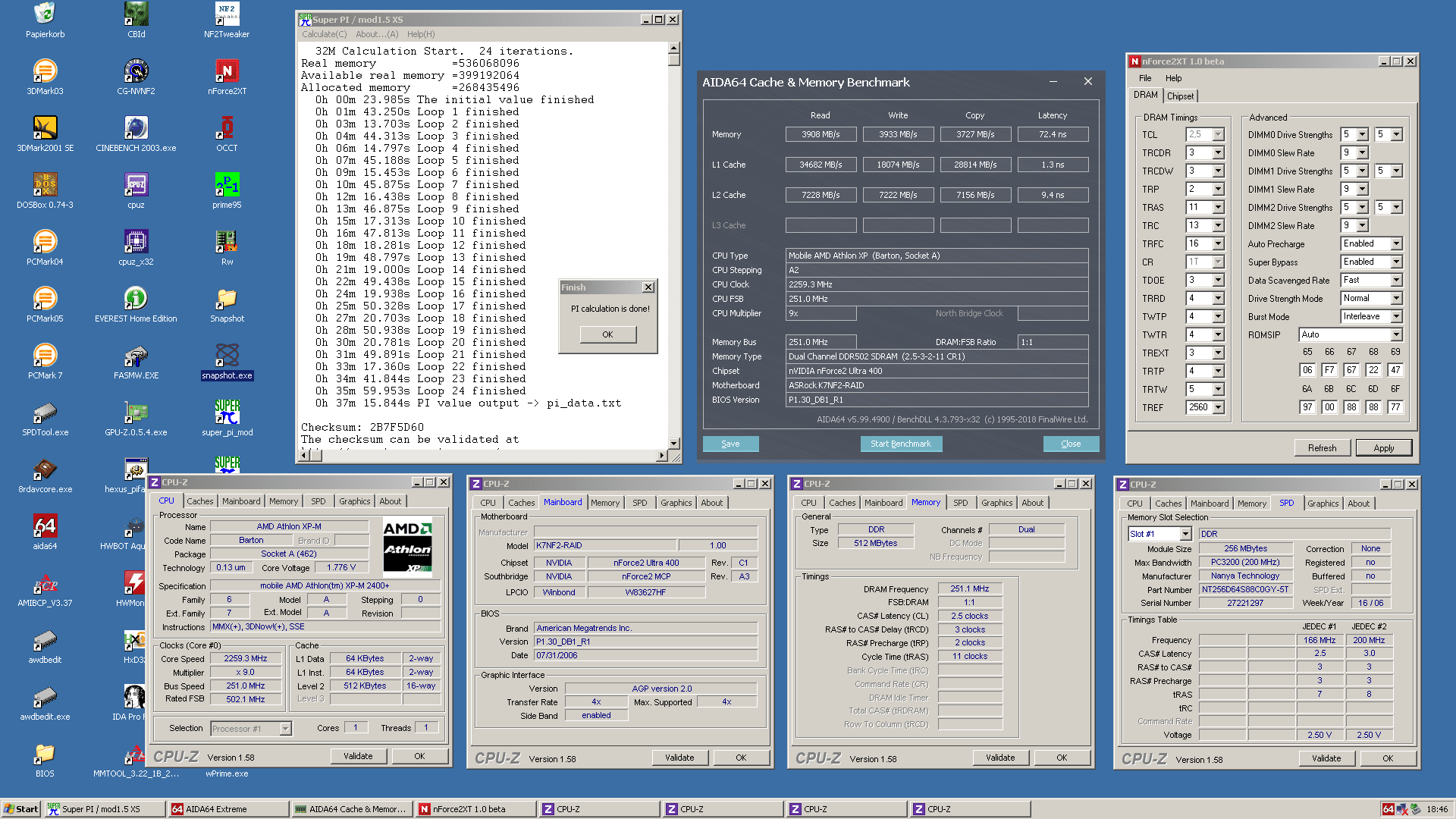

Aeneon CE-5 1024 MB Riegel auf ASRock K7NF2-RAID Sockel 462
Aeneon AED760UD00-500 C98X
double sided, 51. KW 2007, Aufdruck AED93T500 C -> Aeneon CE-5
Spezifikation: 200 MHz @ 3-3-3-8 @ 2,50 Volt
Möglich:
-> CL2 / CL2,5 / CL3
Nicht möglich:
-> tRCD <3
SuperPi 1M Testdurchlauf (Subtimings 3-4-4-4-3-4-5)
2,0-3-2-11 @ 220 MHz @ 2,80 v
2,5-3-2-11 @ 250 MHz @ 2,80 v
3,0-3-2-11 @ 264* MHz @ 2,80 v
*= 264MHz ist board limit.

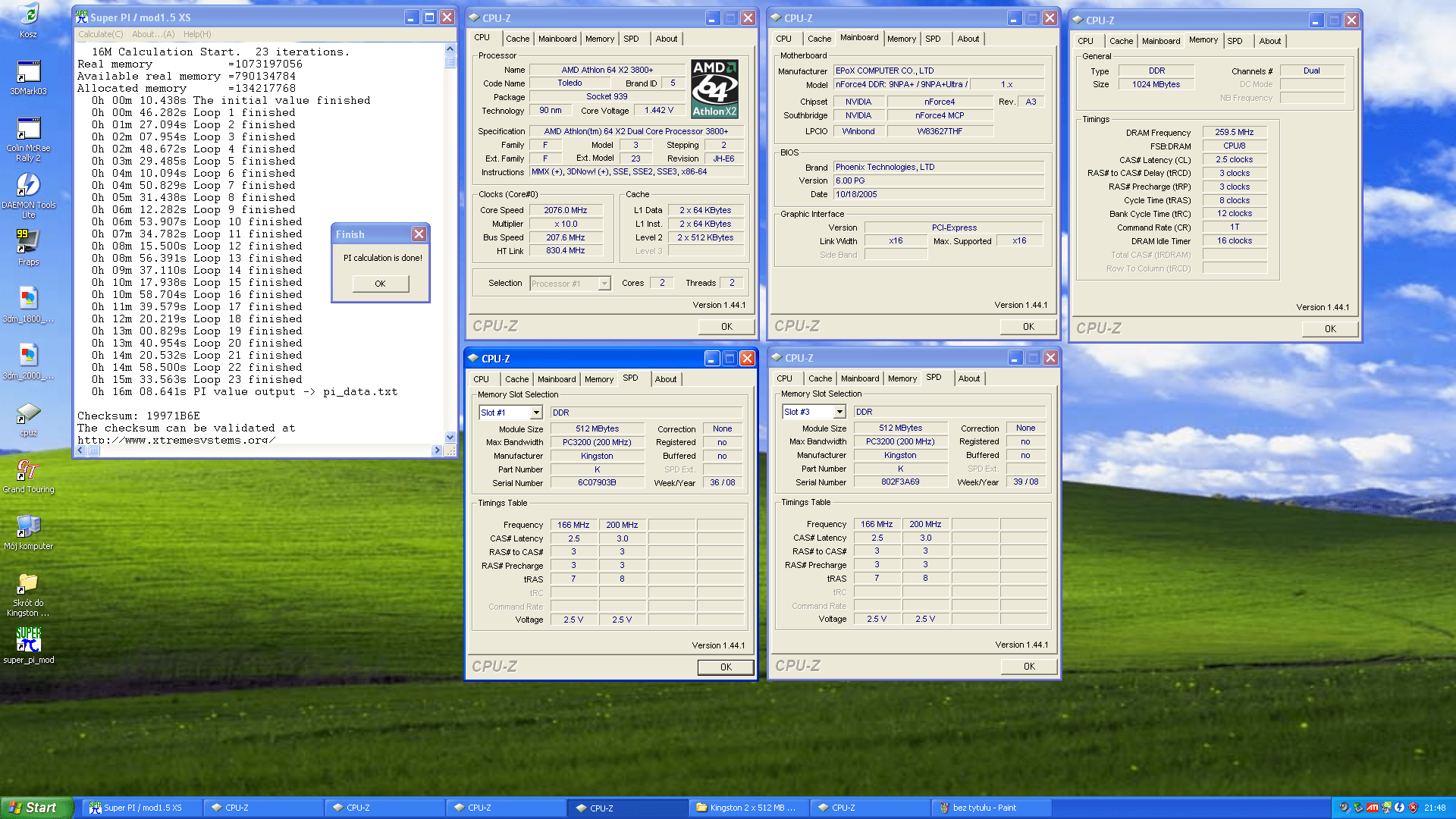

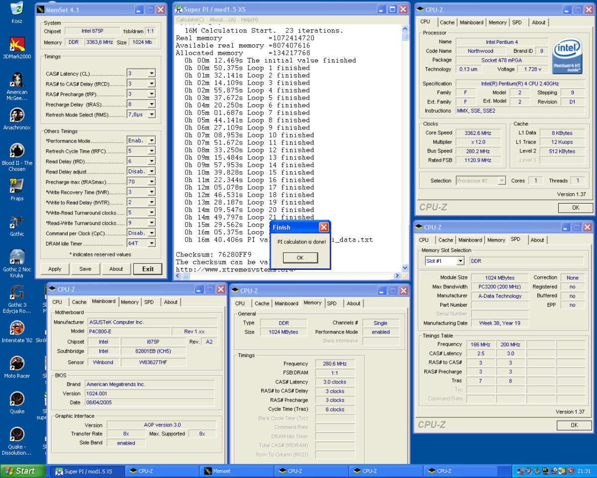

Trascend Hynix D43 x2 1gb
Bei 2.8v gibt es die gleichen FSB-Grenzen mit den Timings 3-3-3-8 und 3-4-4-8.
Lockerere Alpha-Timings bringen keine Verbesserung.
Bei 2.77v starten sie mit 2,5-3-3-6 und laufen bei 230 FSB perfekt.
CAS3 mit dieser Spannung führt zu einem Absturz.
Es scheint, dass sie genau umgekehrt auf die Spannung reagieren: Mit weniger Spannung leisten sie mehr, aber nur unter bestimmten Bedingungen, zum Beispiel je nach CAS-Typ

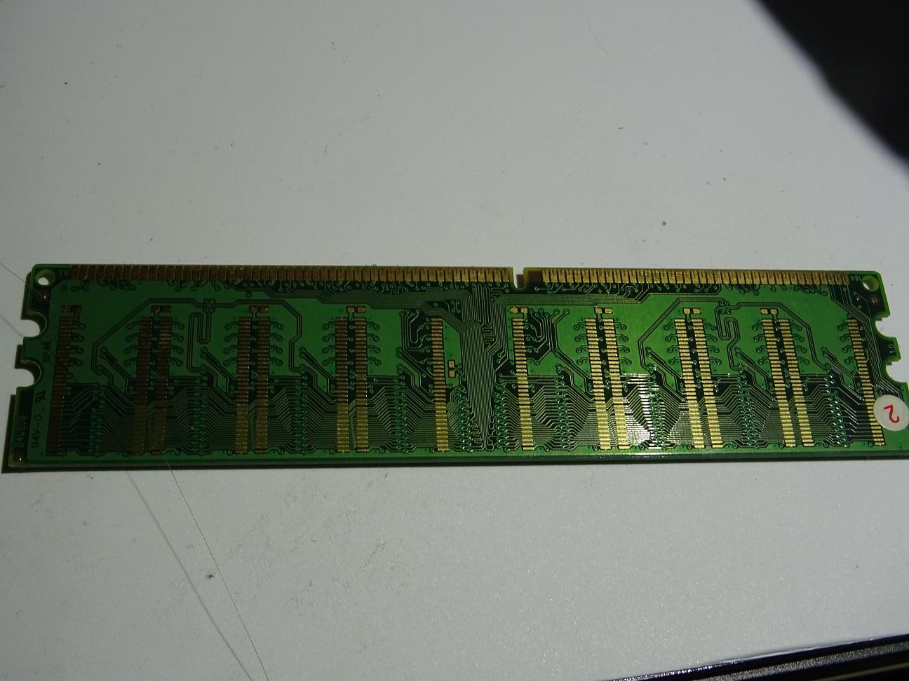

I noticed I have some pc3200 registered dimms with FP-D43 on them. I was wondering if anything is known about these.
They are from 0636.
They are from 0636.
As far as I see in the datasheets, I would guess they are the FBGA version of the CTP-D43 (TSOP variant) Hynix Chips. If yes, some of the chips could reach 250-270MHz at Cl3 with binning.
Both chips were released in March 2005!
edit:
HY5DU12822CFP vs HY5DU12822CTP
There is also a DFP variant.

I've found something that seems to be be a bit unusual, a pair of single sided 1GB UDIMM, seems to look similar to Micron modules.
I've not looked at the whole thread but I'm fairly sure this hasn't shown up from a cursory search and this doesn't seem to show up a lot in the wild either since it's the only such sticks I've found after looking at thousands of listings)
I've tried booting them and this took some convincing before my A8N32-SLI would take two of those, and I've confirmed they do show up as being 1GB in BIOS, I don't really have a system installed and ready to check up more on those and I'm a bit rusty when it comes to OCing especially on older platform but I'll try to see what I can get out of them at some point.
On a somewhat unrelated note, what would be the best IC to go for in an heavily OCed daily style retro build (ever since I've found Alphacool has proper mounting hardware for 754/939 I've wanted to go for that), is it actually worth hunting down some Hynix ETR are some other ICs that are easier to find and cheaper more than good enough already in your opinions ?
And what about 2GB DDR sticks what's the best ICs to be found on those ?
Interesting sticks! The "ears" (half circles) suggest it's Micron manufacturing, the noname marking suggests it's probably Spectek (Micron subdivision for OEM and low-level chips). The 128X8 marking suggests it's 128M chip x8 bit wide. But I'd love to see SPD or module organization from AIDA in case if you run OS with them.

I have some memory modules that back in the day I managed to run at 250 MHz with 2-3-3 timings, but they were Micron chips. From what Tzk says, their performance seems more like TCCC chips than Micron. I still have them somewhere in a drawer, so I’ll have to check 🤞

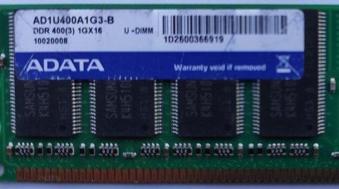

Hello again, anyone had the chance to try the Samsung LCCC chips? I did with the UCCC and the result wasn't impressive 3-3-3 v2.6.
Apparently the LCCC are the lead free version of the UCCC?
I tested one Adata Value 400 CL3 stick with LCCC. Results were similar to Promos SAI5. TRCD 4T didn't help.
Tested on s478 - SPI 16M:
  • 2-2-2-6 - didn't boot
  • 2-3-3-6 - 206 MHz 2,65 V
  • 2,5-3-3-8 - 258 MHz 2,65 V
  • 2,5-4-4-8 - 256 MHz 2,65 V
  • 3-3-3-8 - 280 MHz 2,65 V (max for CPU)
Thank you. I tested the UCCC (but it was a very cheap rebrand with modules with different datecodes) but I can confirm your finding: 3-3-3 v2.6. I was unable to make them run at 250mhz though.
UCCC and LCCC is just the rating and not enough to identify the chips. U is lead free and L is lead and halogen free.
The chips shown above are K4H510838J-LCCC and thus 512mbit x8 chips, revision J, halogen free and 200Mhz 3-3-3. The important bit is 512Mx8 rev. J. Those chips usually won’t scale with voltage and are best kept at 2.5-2.6V. If you’re lucky they reach 3-3-3 240-250Mhz. And maybe 260 3-4-4.
UCCC is usually an older 512mbit chip revision, UCCC rev C and D is common. I’ve also seen rev H. E and F should also exist.
Thank you for the clarification. Those are the LCCC chips.
They seem pretty recent for the ddr standard.
I will report the results when I will get them (in a week probably).
