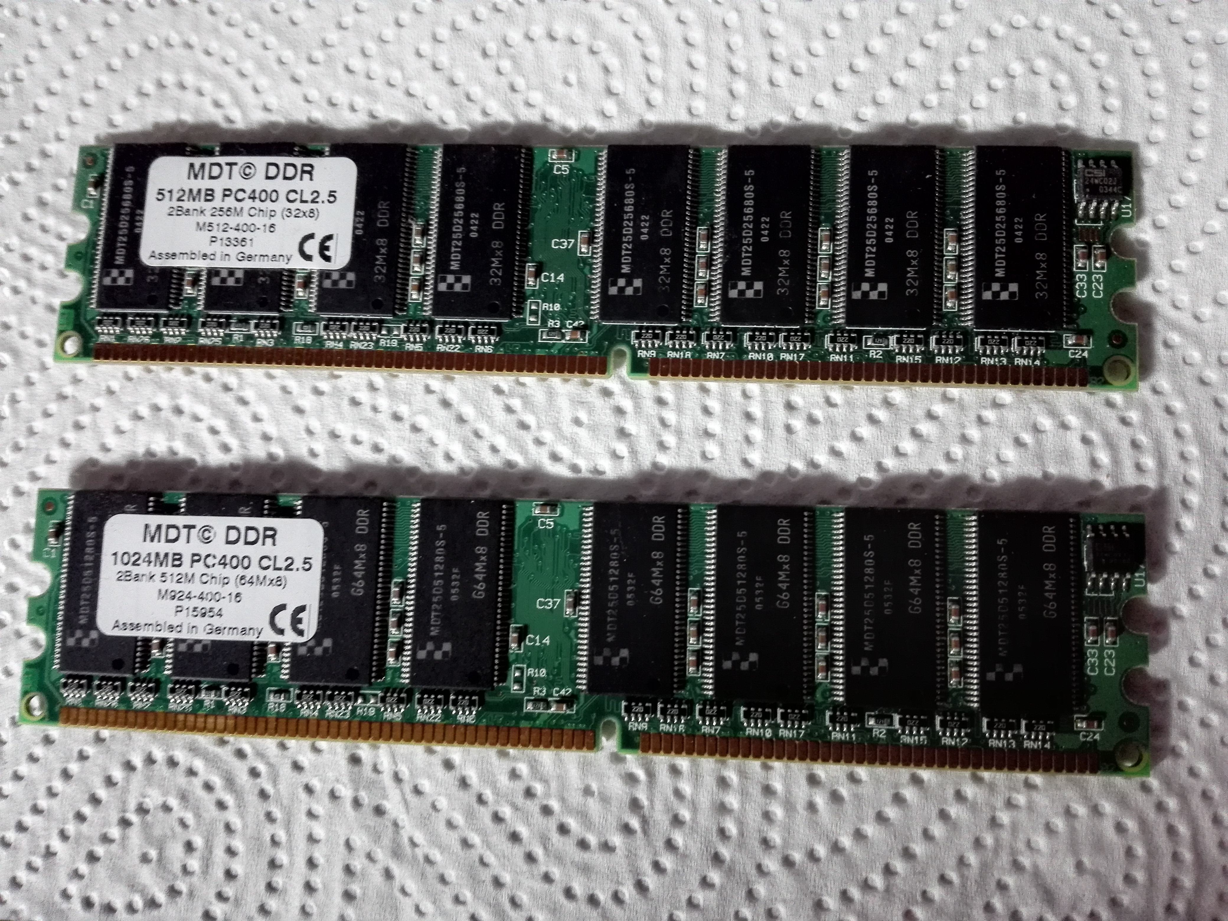

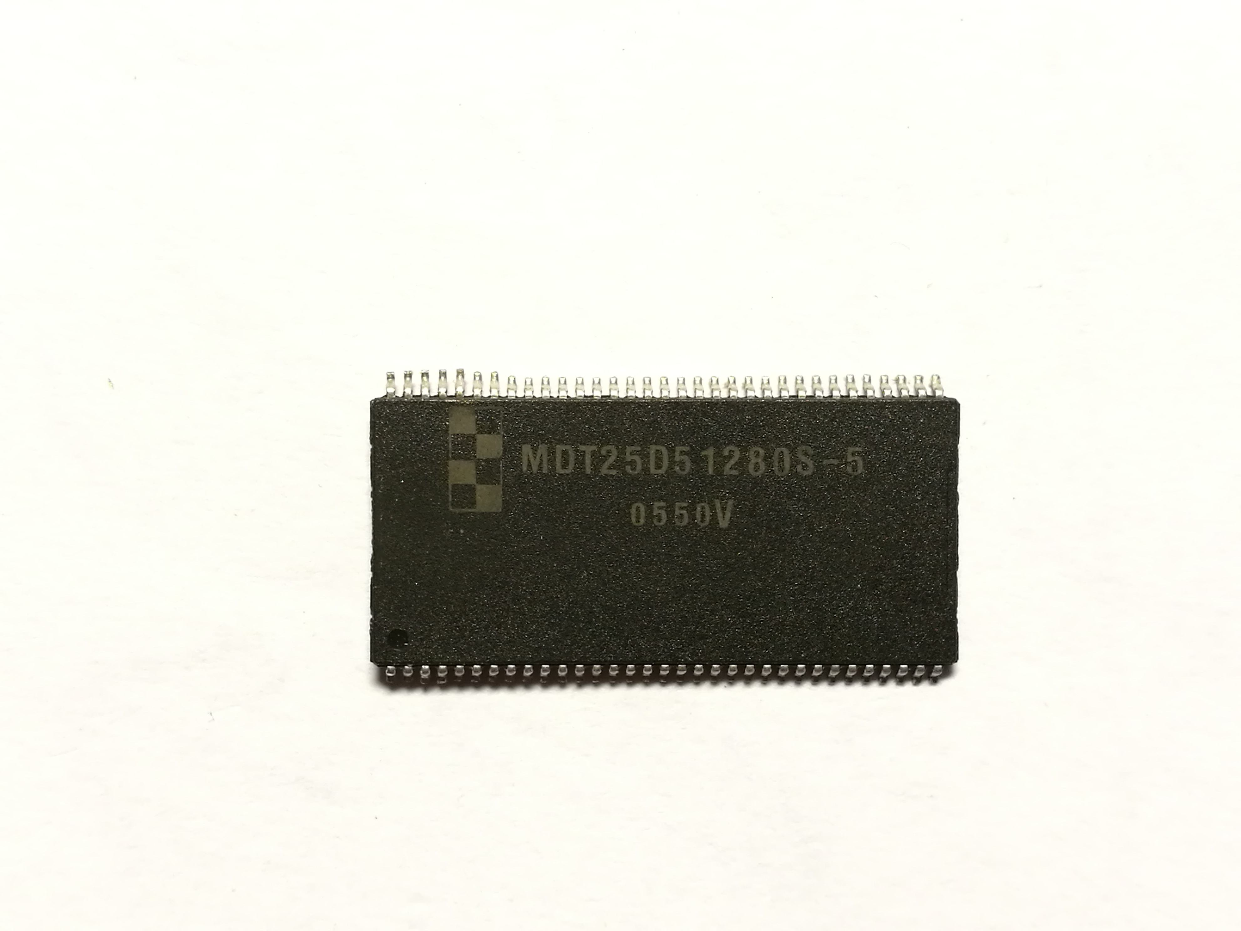

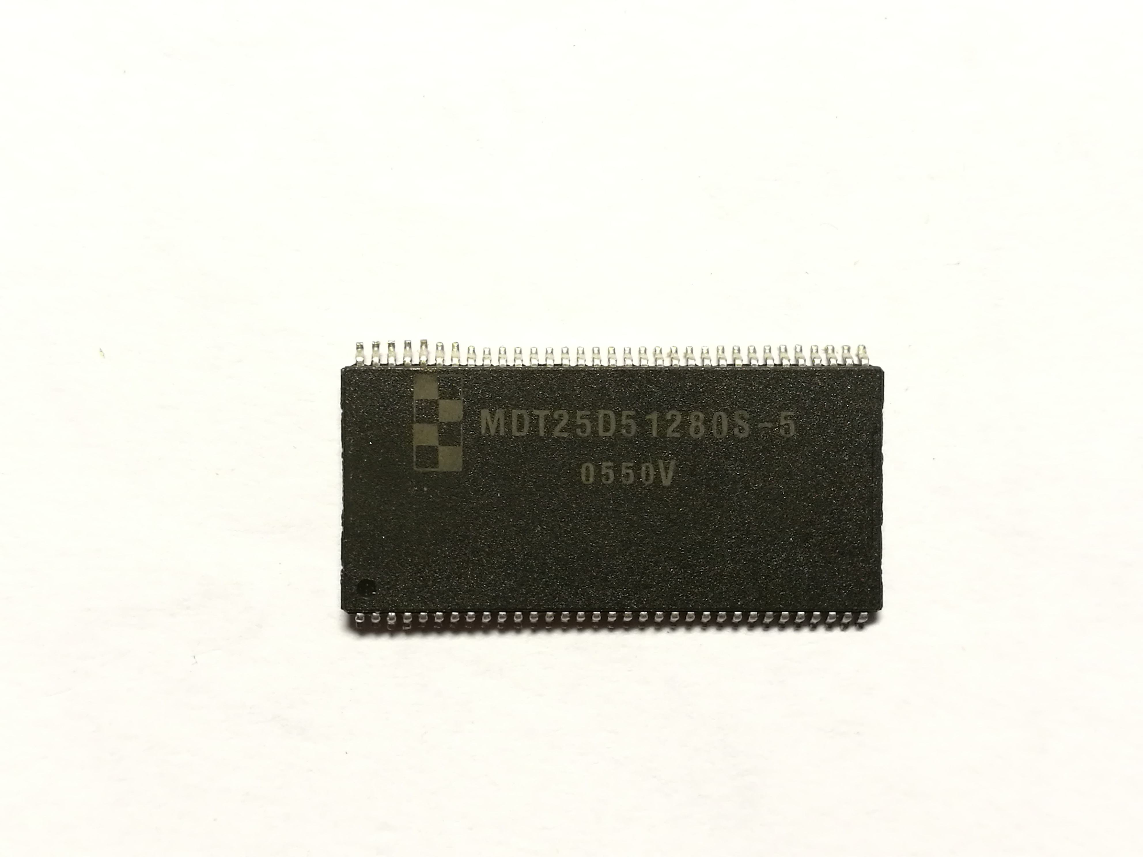

Powerchip? ProMos?
Weder noch. Das ist übrigens die Rückseite von einem Chip. "Deutscher" Hersteller, der die Chips umgelabelt und aufs eigene PCB gebracht hat.
MDT? Die haben doch Infineon Chips drauf gemacht, oder doch nicht?
Hersteller ja, Veredler ist MDT ;)
@digitalbath
Das sind ja auch Infineon Chips, die sehen halt auf der Rückseite etwas anders aus. Keine Ahnung, warum gleich 3 Stanzpunkte drin sind. Müsste mal andere Chips vom PCB lösen und nachschauen.
Auf der Vorderseite aber nicht die typische große kreisrunde Vertiefung, sondern nur eine kleine Minivertiefung. Die Seitenränder mit den 4 Metallspitzen passen aber.

Dann sind das bestimmt doch die ProMOS Chips, die für Infineon hergestellt wurden. link
guter Fund!
Da hast du Recht. War damals schon alles sehr verwirrend, aber keine konnte genau klären, wer für wen was hergestellt hatte. Das haben wir hier in der letzten Zeit alles aufgedeckt. MDT hatte sich damals sehr bedeckt gehalten, was die Chips betraf. Die haben zwar nach außen klingen lassen, dass die Chips aus deutscher Produktion kommen und haben so getan, als wäre es deren, aber Schwindel fiel nie auf.
Vielleicht wurde MDT auch von Infineon gelinkt.:fresse: Der größte Teil dürfte dennoch Infineon original sein.
Die Oberseite sieht tatsächlich nicht wie ProMOS aus. Wenn ich das richtig im Kopf habe, haben die ProMOS Chips bei 4 Metallpunten keine "Winbond" Kreise auf dem Chip.
Könnte das auch evtl. Nanya sein? Die haben doch den kleinen PIN1 Punkt und 4 Metallpunte / Metallstriche.

Dann mal an Euch Speicher Spezis,könnt Ihr mir mal zu diesen etwas erzählen ?? (gut/schlecht ? übertaktbar ? )
Sitzen auf meinem NF7-S v2.0
zum 1 GB Riegel: recht alte Produktionswoche mit Infineon Chips / TSOP. Ich habe von dem noch keinen gehabt, kann aber mit einem P14963 aus 0504 dienen:
215 MHz @ 2,5-3-3-8 @ 2,50v
220 MHz @ 3-4-4-8 @ 2,60v
Schlecht taktbar, nimmt keine Spannung auf.
Der nächste MDT aus der Serie ist der P16490 aus 0550, hat aber keinen reinen Infineon Chip verbaut und lässt sich mit CL2,5 und 250 MHz betreiben. Also große Streuung.
Zum 512 MB Riegel: auch sehr alter Riegel, da ist mein jüngster Riegel ein P14737 aus 0452. Leider auch verdammt schlecht:
205 MHz @ 2-3-2-5 @ 2,80v
205 MHz @ 3-4-4-8 @ 2,50v
Kannst die Riegel getrost in die Tonne kloppen :D
Weitere Infos ? :D
Kannst die Riegel getrost in die Tonne kloppen :d
Weitere Infos ? :d
