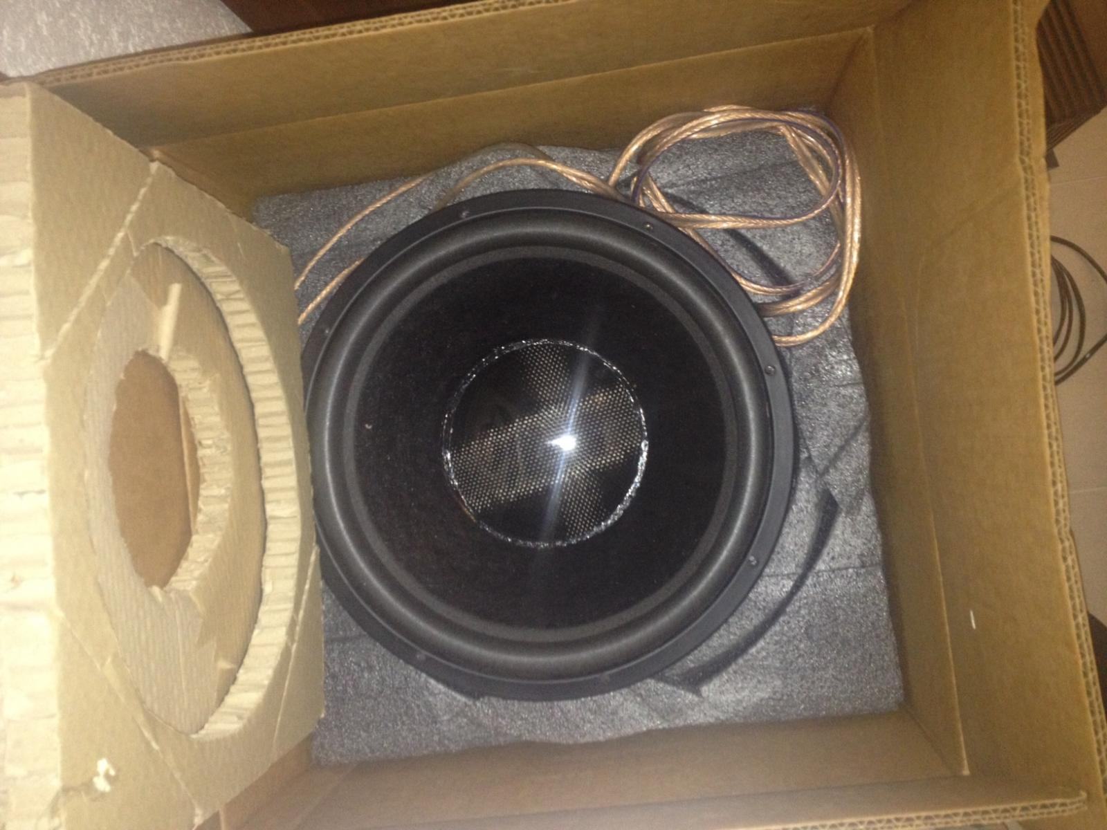

Er wartet brav auf den Einbau......
Wenn ich doch grad nur n paar Kroeten uebrig haette :D
Das istn DD9515f, hat zwar schon paar Jahre aufm Buckel aber er ist sicherlich noch Fit wie am 1. Tag :D
Oha ein DD 9515 :D
Der geht bestimmt wie Sau :)
Ich bin momentan auch mit einem DD am liebäugeln, aber eine Nummer kleiner, nämlich den DD 1512. Ich suche halt einen Subwoofer der gut Druck hat, schnell ist und dabei noch präzise :D
Haja, dafuer wurde er ja gebaut.
In meinem alten Wagen (3er Golf) hat er bei 38Hertz noch etwas ueber 145 ins Termlab gepresst, war schon windig und lustig ^^
Das ganze an anliegenden 1,8KW.
DDs kann ich auf jeden Fall empfehlen. N Kollege faehrt nen 1510 durch die Gegend, befeuert ihn mit etwa 300w und das Teil spielt richtig ordentlich.
Klar es weht kein enormer Wind aber kommt sehr gut was raus! :)
