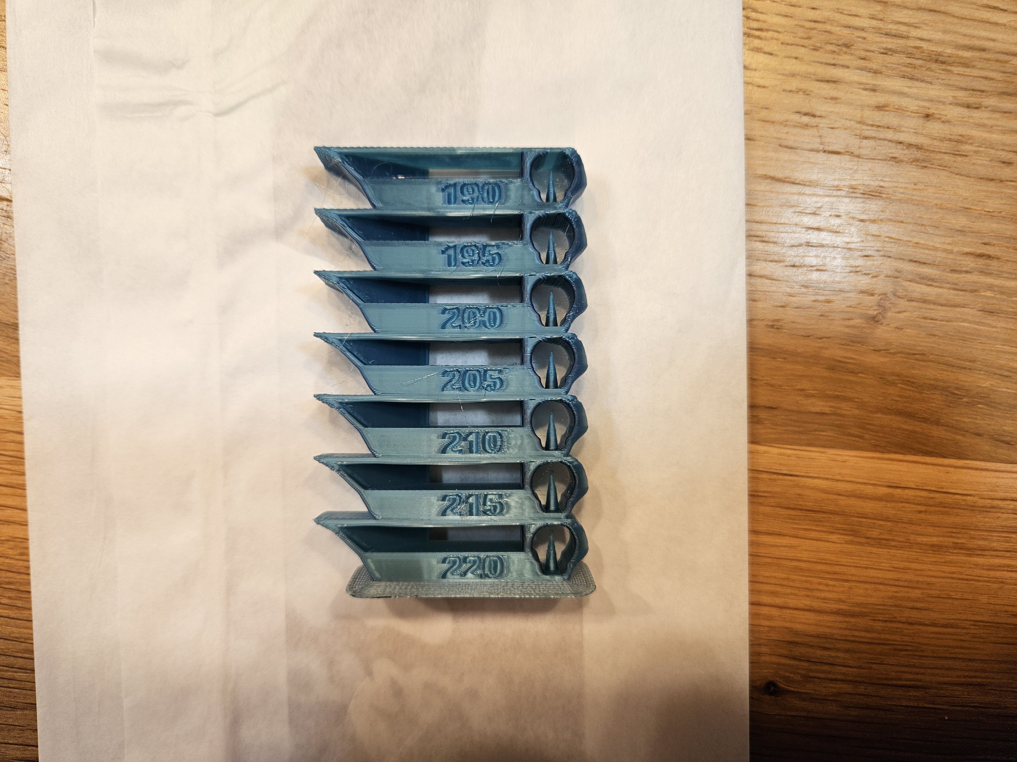

Orca installiert, Temptower ist angestoßen
Jetzt brauche ich eure Meinung
Das Bild ist verkehrt herum.
Deduktion abgeschlossen.
Ansonsten: 210

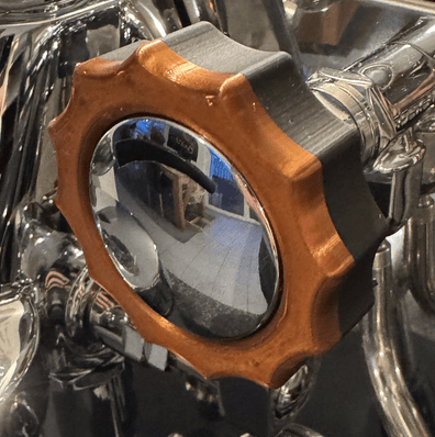

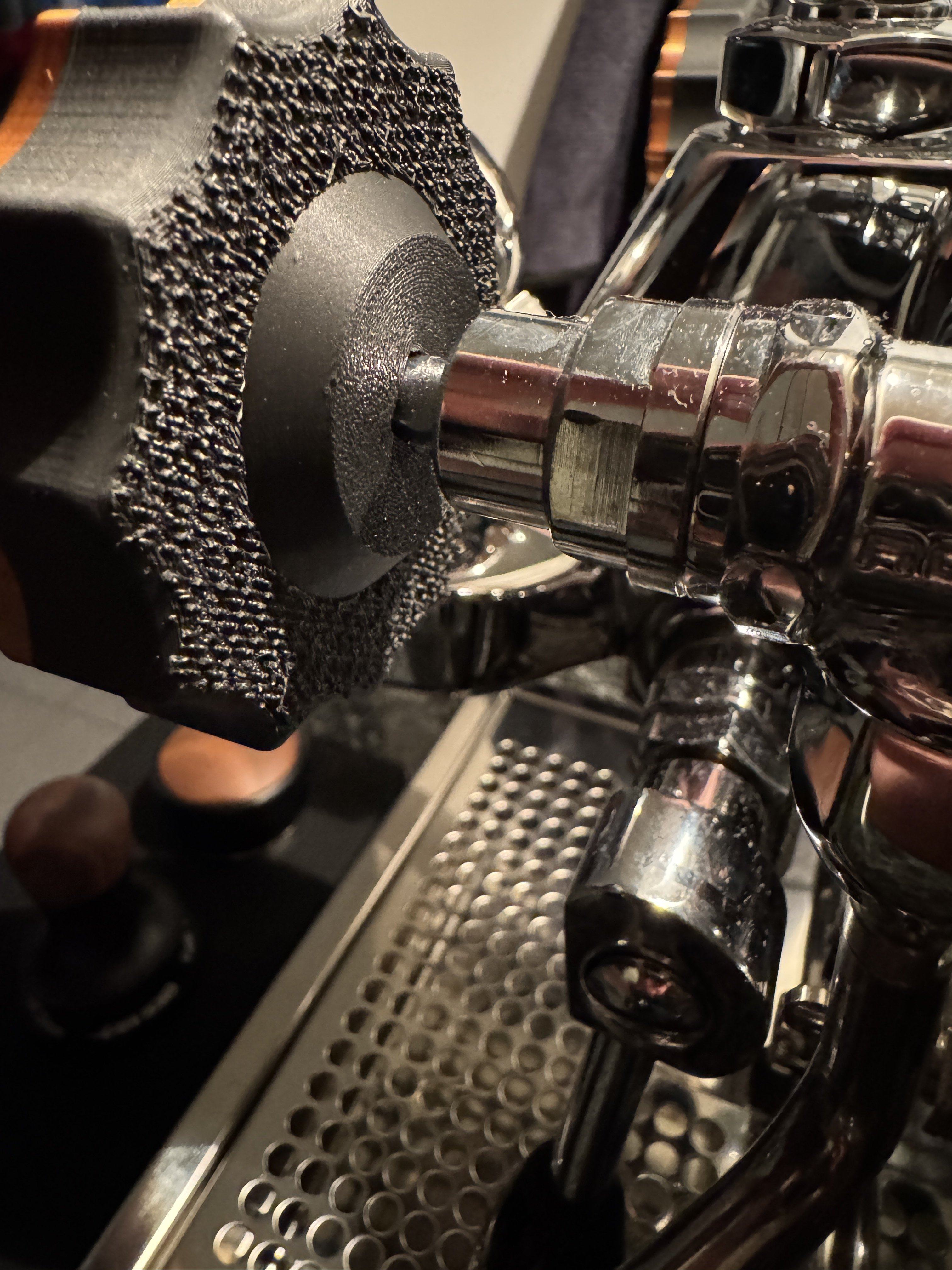

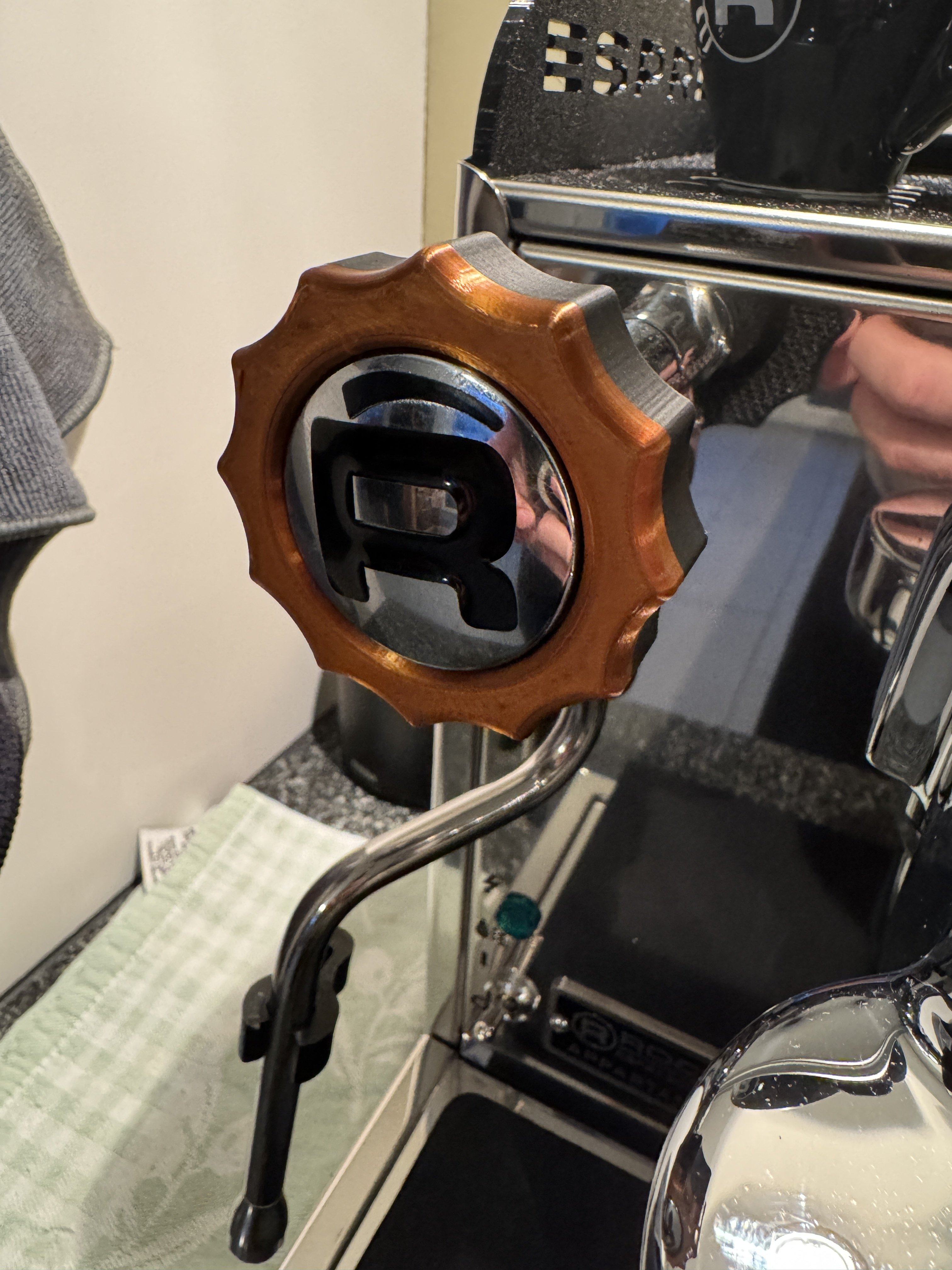

Der Drucker steht aktuell nicht still. Im nächsten Schritt habe ich die Ventil Regler neu gedruckt. Ebenfalls Schwarz/Kupfer.

Ich habe gestern noch eure Tipps befolgt, alles im Orca Slicer angepasst. Heute Nacht habe ich dann mit 210°C gedruckt, die erste Schicht aber mit 215° und 70° Bett angelegt, Ergebnis heute Morgen war super sauber.

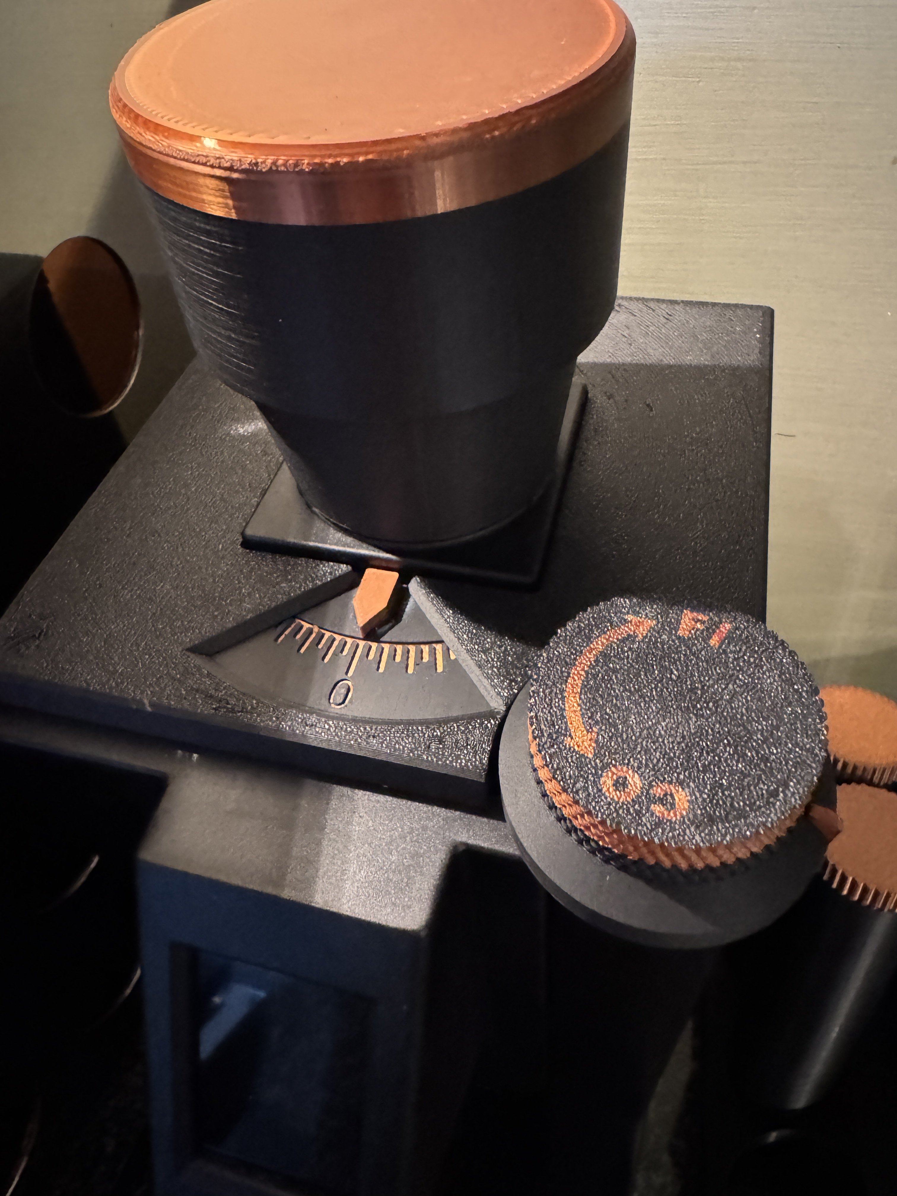

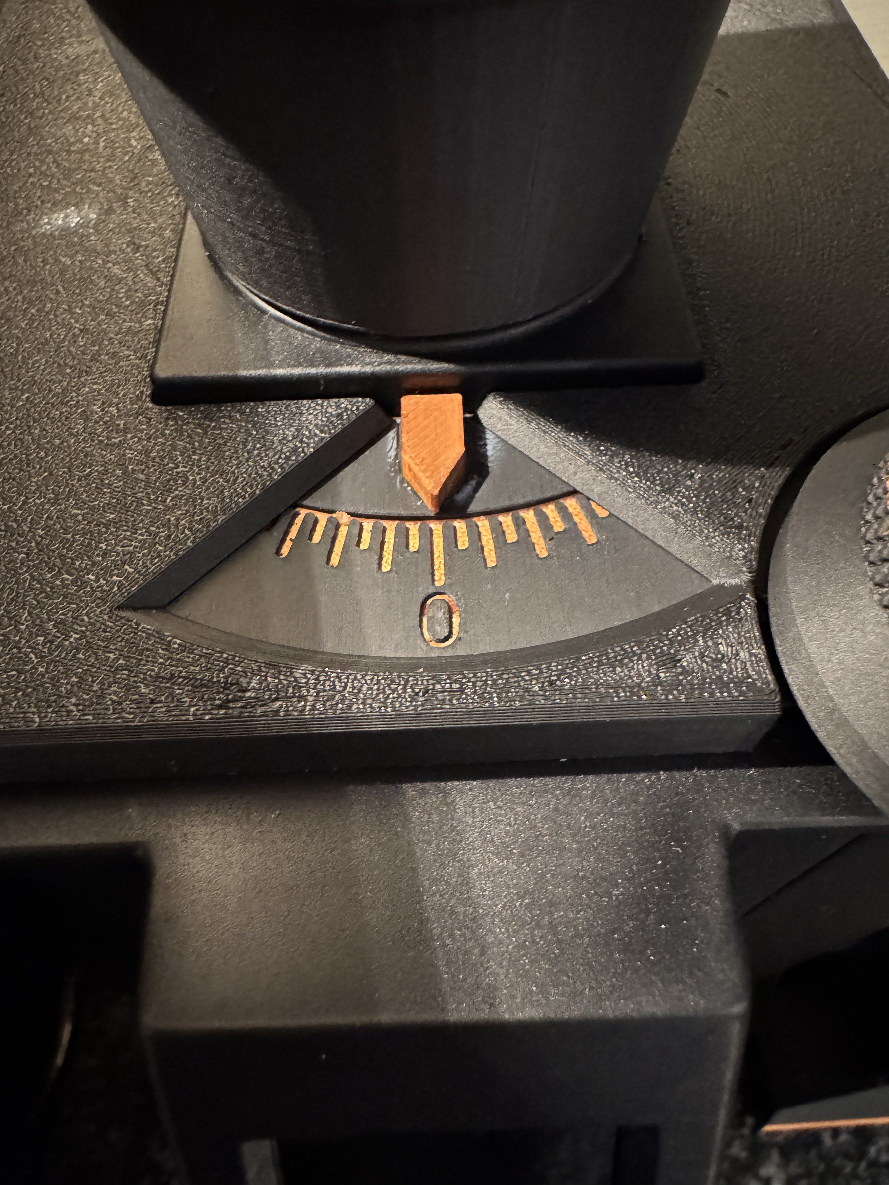

Jetzt bin ich erst mal fertig… Habe mir noch eine feinere Skala für die Mahlgrad Einstellung gedruckt

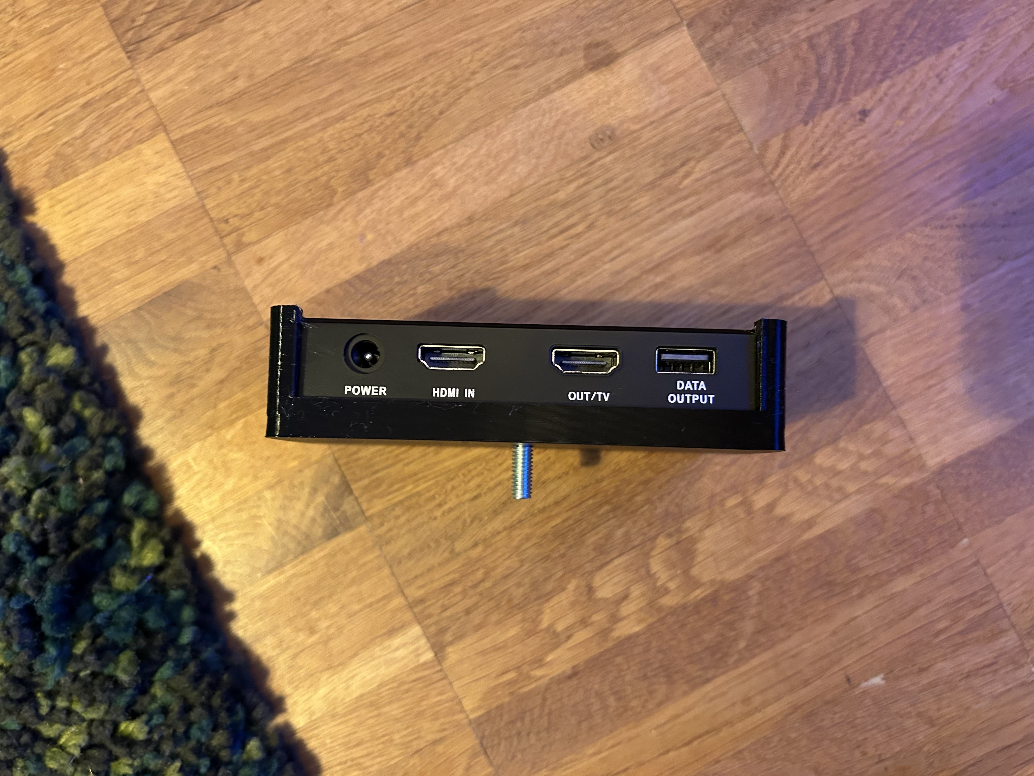

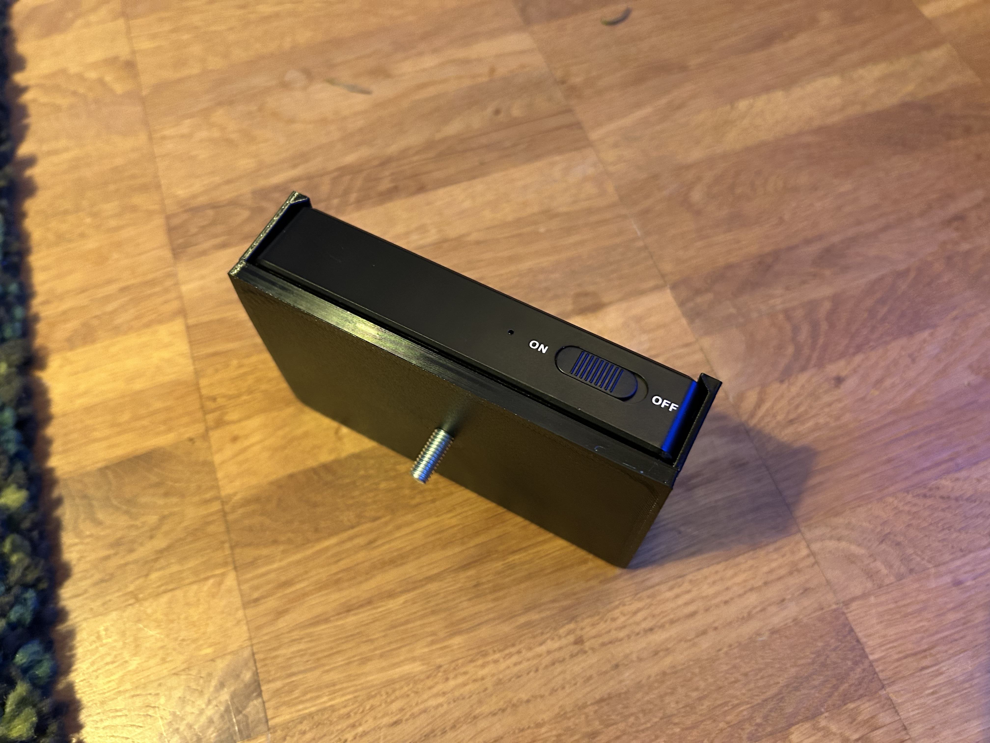

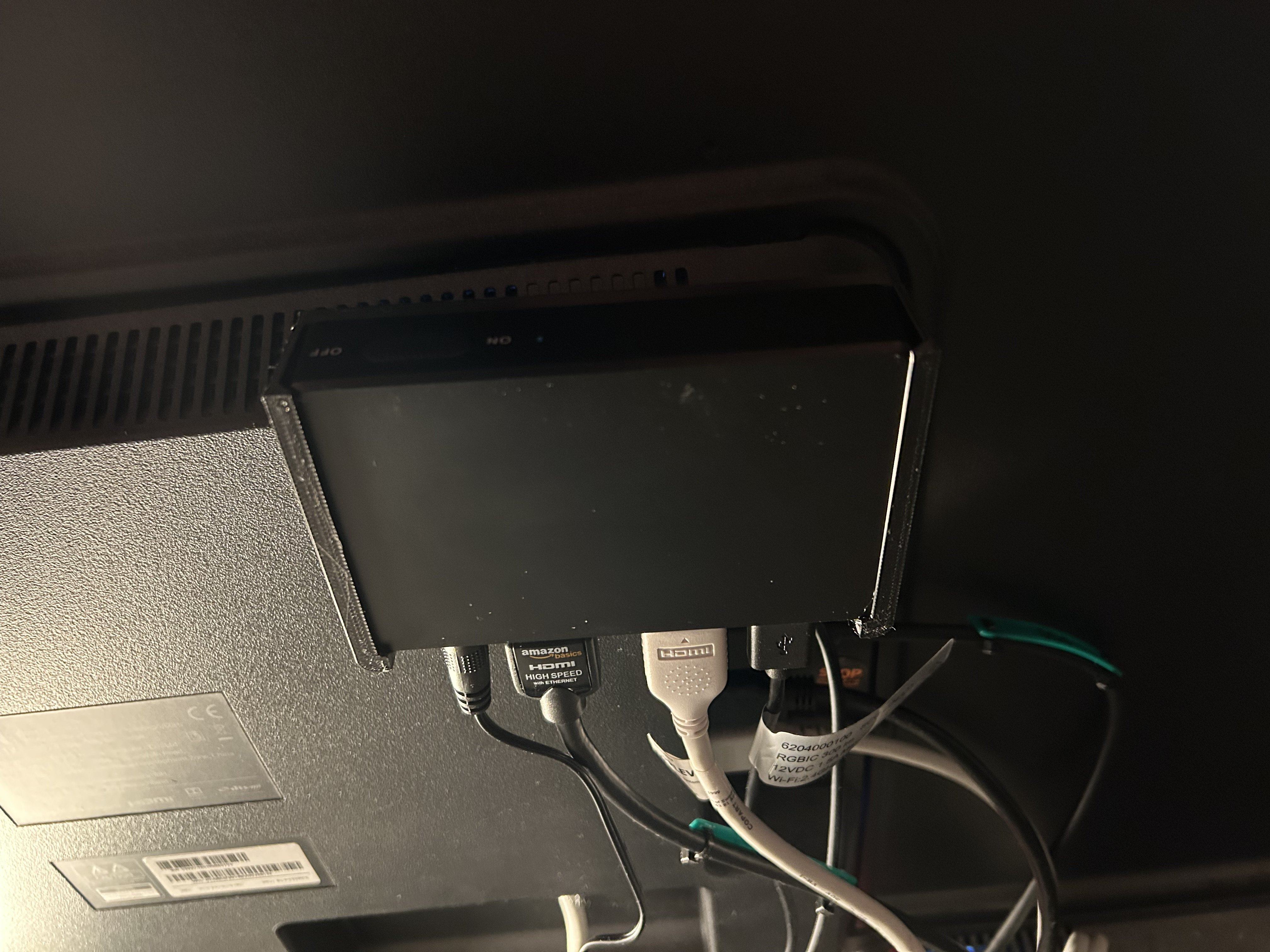

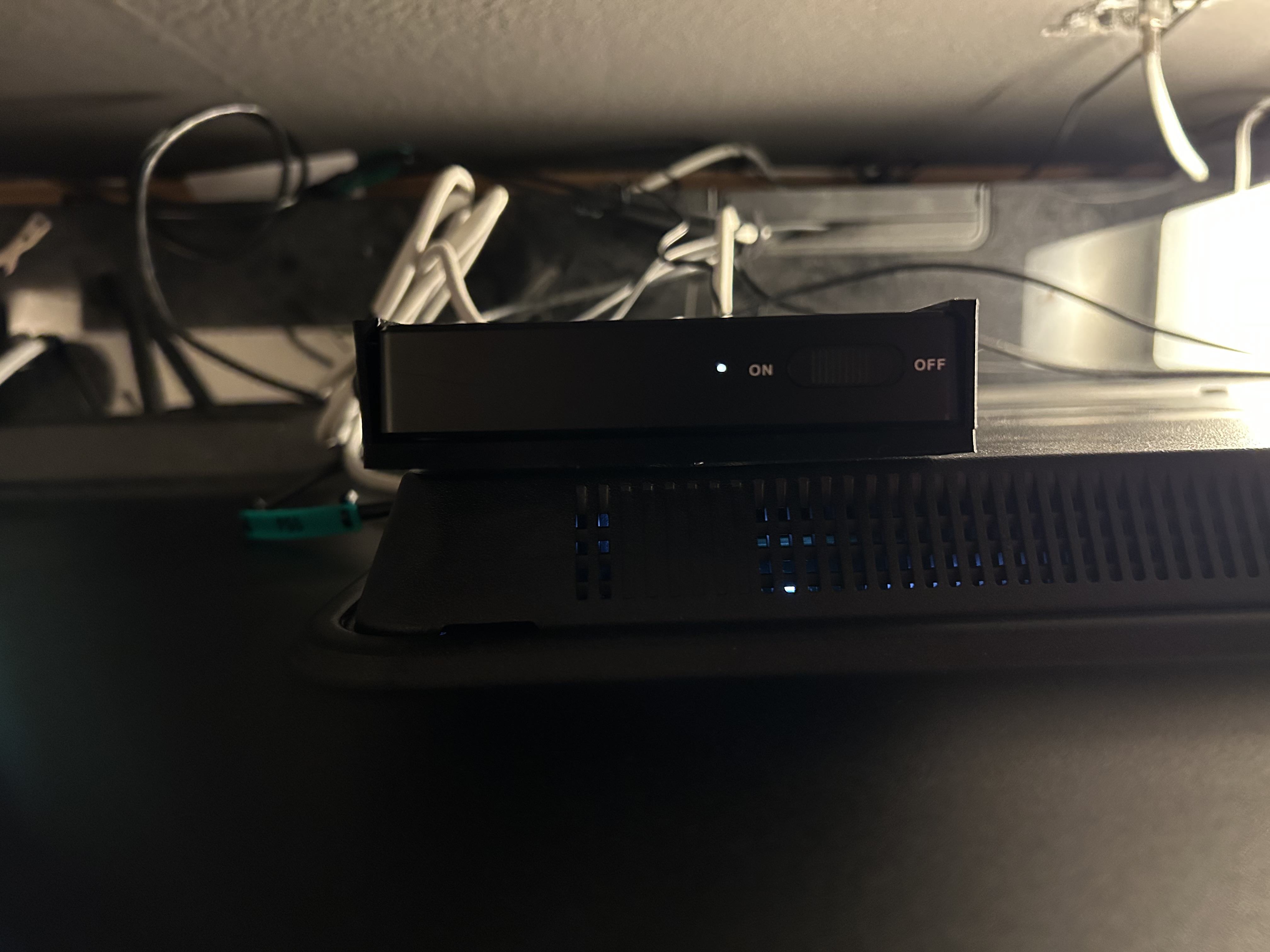

Halterung für das billige Ambilight von Action, endlich fliegt das nicht mehr rum :d

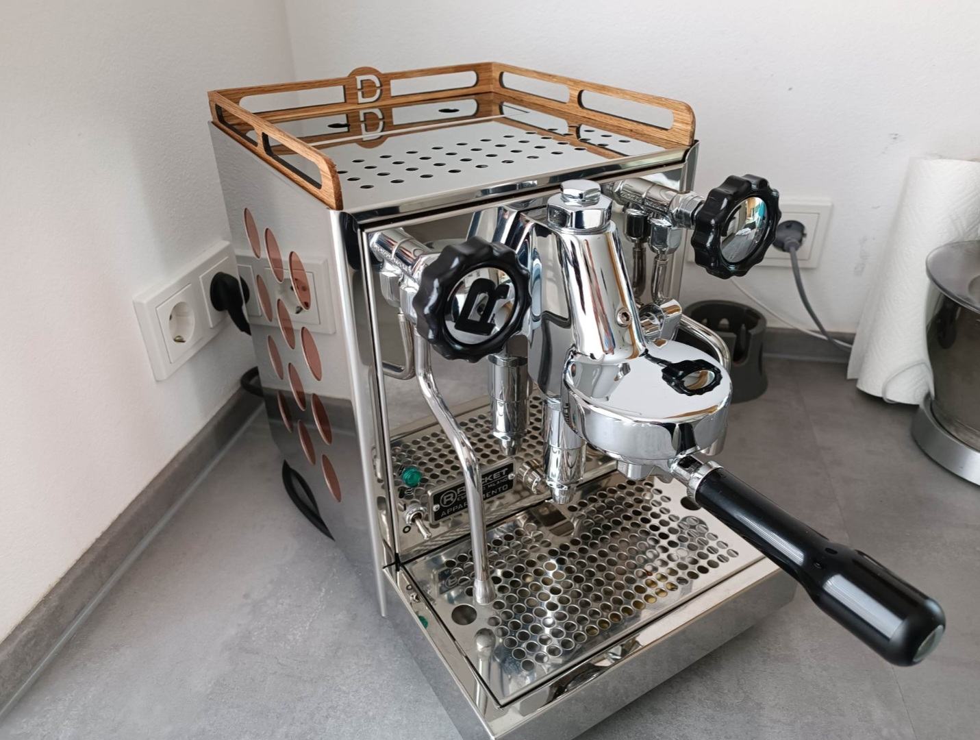

Echt interessant, habe genau die gleiche Maschine in der gleichen Farbe. Welches Filament ist das kupferfarbene? Die Reling oben habe ich aus Eiche gelasert.

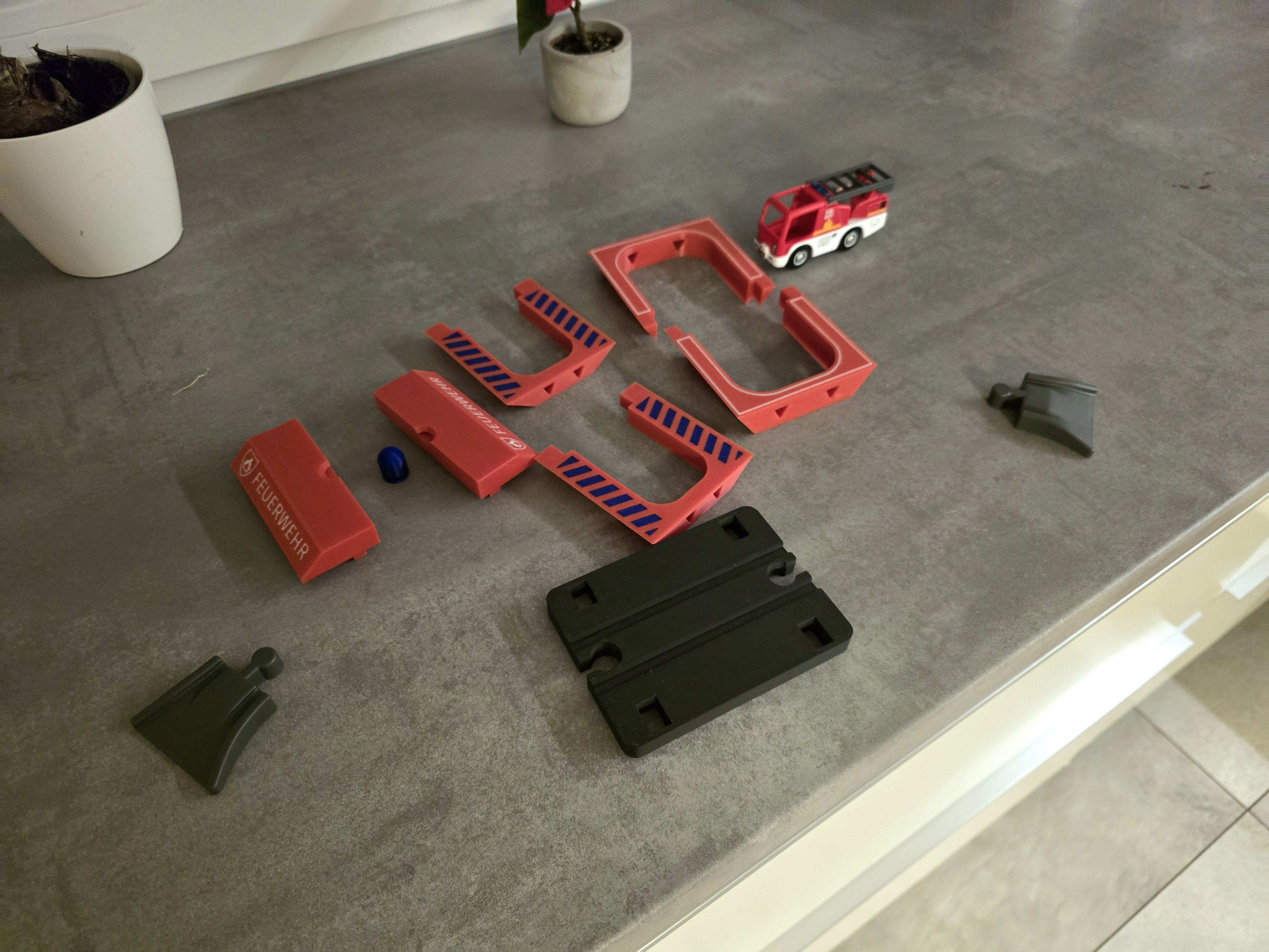

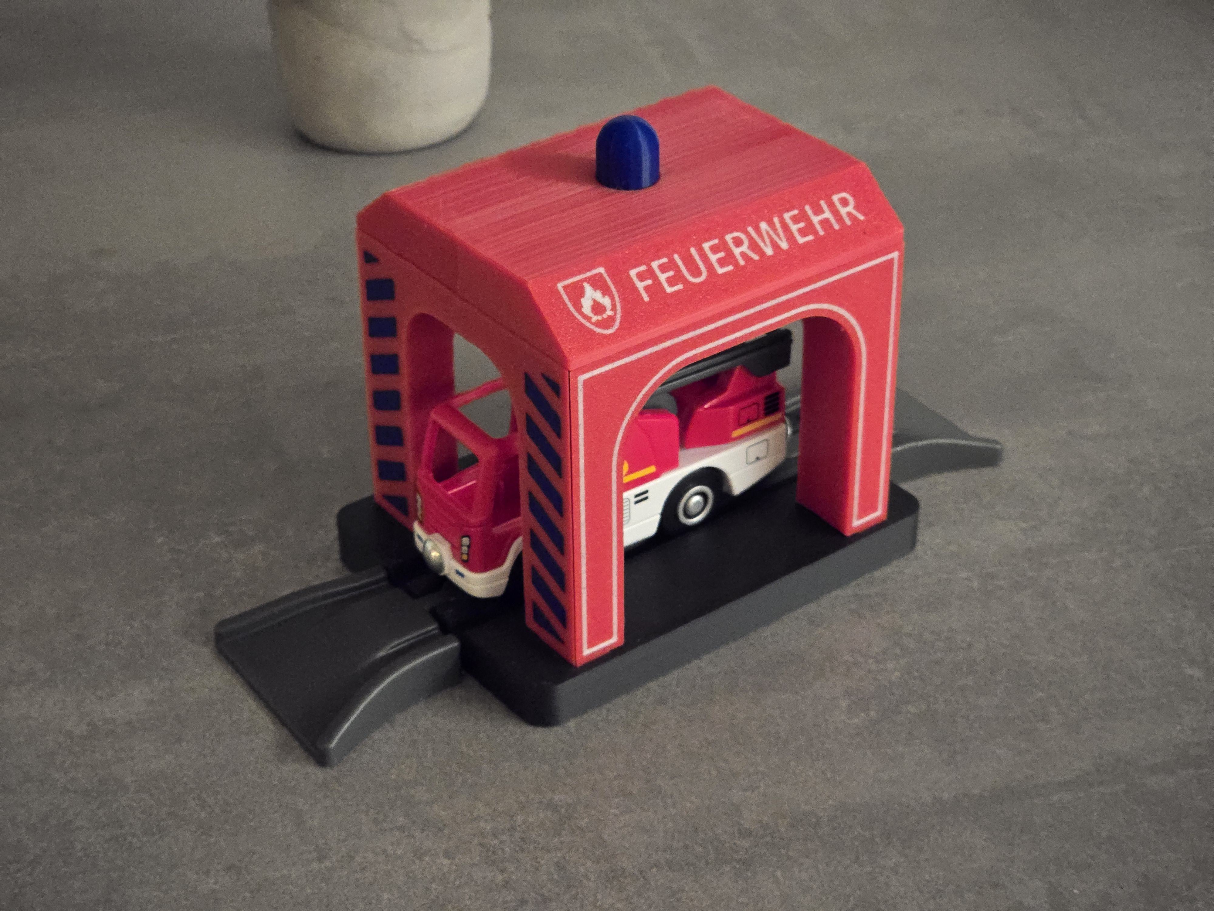

Heute habe ich mal wieder etwas für die Holzeisenbahn meines Sohnemanns konstruiert.
Das ist Bambulab Silk Copper.
Ich finde diese Holz Veredelungssets die es dafür gibt auch total schön. Noch schreckt mich der Preis dafür aber ab. Ich hab es einfach aus PETG gefertigt aktuell.
Mir gefallen aber tatsächlich meine gedruckten Drehregler so gut, dass ich wohl auf die Holz Veredelung verzichten werde… Dann muss ich mir allerdings noch was für die Griffe der Siebträger einfallen lassen. Nussbaum wäre glaub ich meine Farbe.

Die Griffe aus Holz Olivenholz hatte ich auch schon ein paar mal im Warenkorb, aber 180€ sind sie mir dann doch nicht wert gewesen. 😅
Ich hatte noch leisten aus Eichenholz herumliegen, sind zwar etwas dünn, aber ok.
Das Silk werde ich mir auch bestellen, passt echt gut zur Maschine.

Das ist eine Rocket Appartamento
Edit: wenn du keine Milchschaum willst, würde ich dir eine „Einkreiser“ Maschine empfehlen. Da lässt sich im Zweifel noch etwas Geld sparen.

Für die Maschine selbst hab ich nicht wirklich viel druckbares gefunden.. Eher für die Mühle. Suche noch etwas für den Hebel der Brühgruppe. Der kann auch noch etwas Kupfer vertragen.
Das ist doch PLA? Finde ich mutig, die Ventile und die Abdeckung werden doch ganz ordentlich heiß...
Nein, die Ventile werden nicht heiss. Das ist kein Problem. Die Kappen sitzen ja nur auf dem Drehreglern. Die Reling oben ist PETG.
(Die unschönen Überreste sind natürlich vom Support)
hast du mal versucht bei einem so "presenten" teil in der deinem Sieebträger die stützstruktur aus petg zu drucken dann ist es meiner erfaahrung nach deutlich schöner
Hätte man wahrscheinlich auch auf dem Gesicht liegend drucken können.
Auf einer glatten PEI sieht das dann auch nach was aus.
ja aber muss auch sagen auch der look der rauhen pei plates finde ich in dem fall schon schön

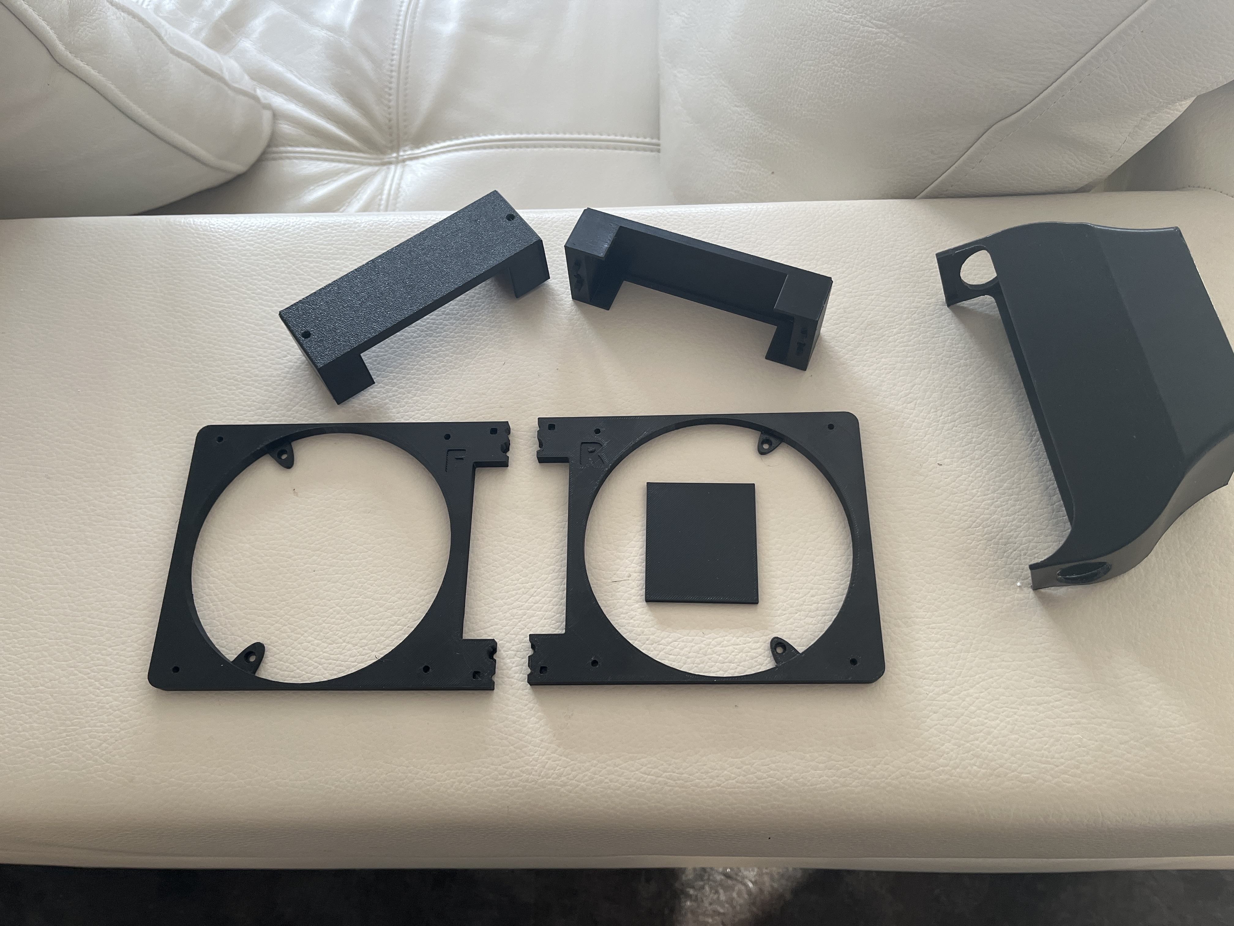

@fredy5
Deine Teile sind fertig
