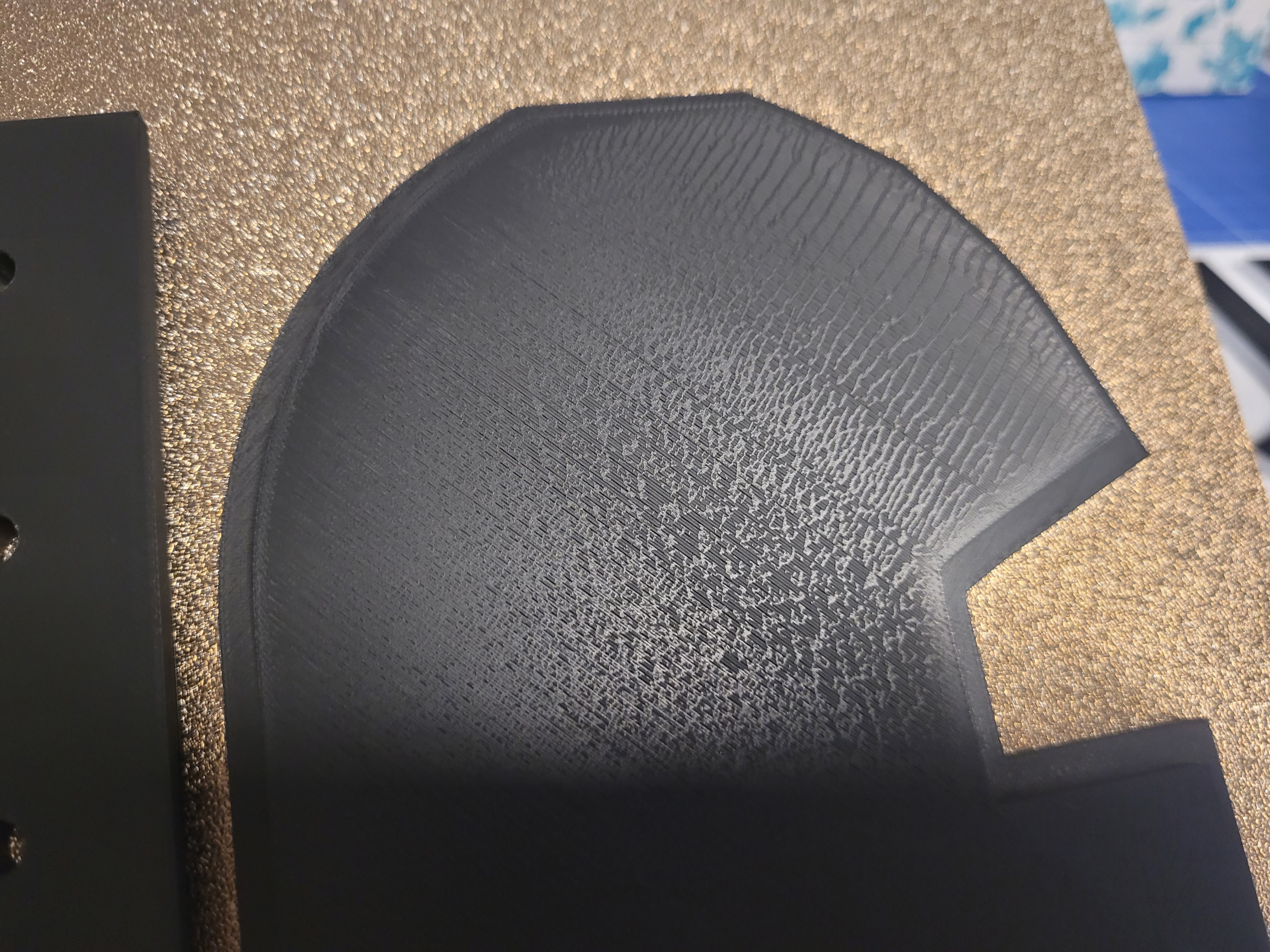

Fuzzy Skin hat die Druckzeit mehr als verdoppelt, aber das war’s wert :d
(Ja ich muss den Tisch mal wieder putzen)
Einfach Sunlu PLA Matt und mit 250°C anstatt 220°C drucken, sieht dann genauso aus, ohne Druckzeitverlängerung :fresse:
PS:
Sieht wirklich nice aus (y)
Man kanns Filament auch in Wasser legen vorher, sieht dann genau so kacke aus :LOL:
Übrigens, du solltest deinen Tisch mal sauber machen :lol:

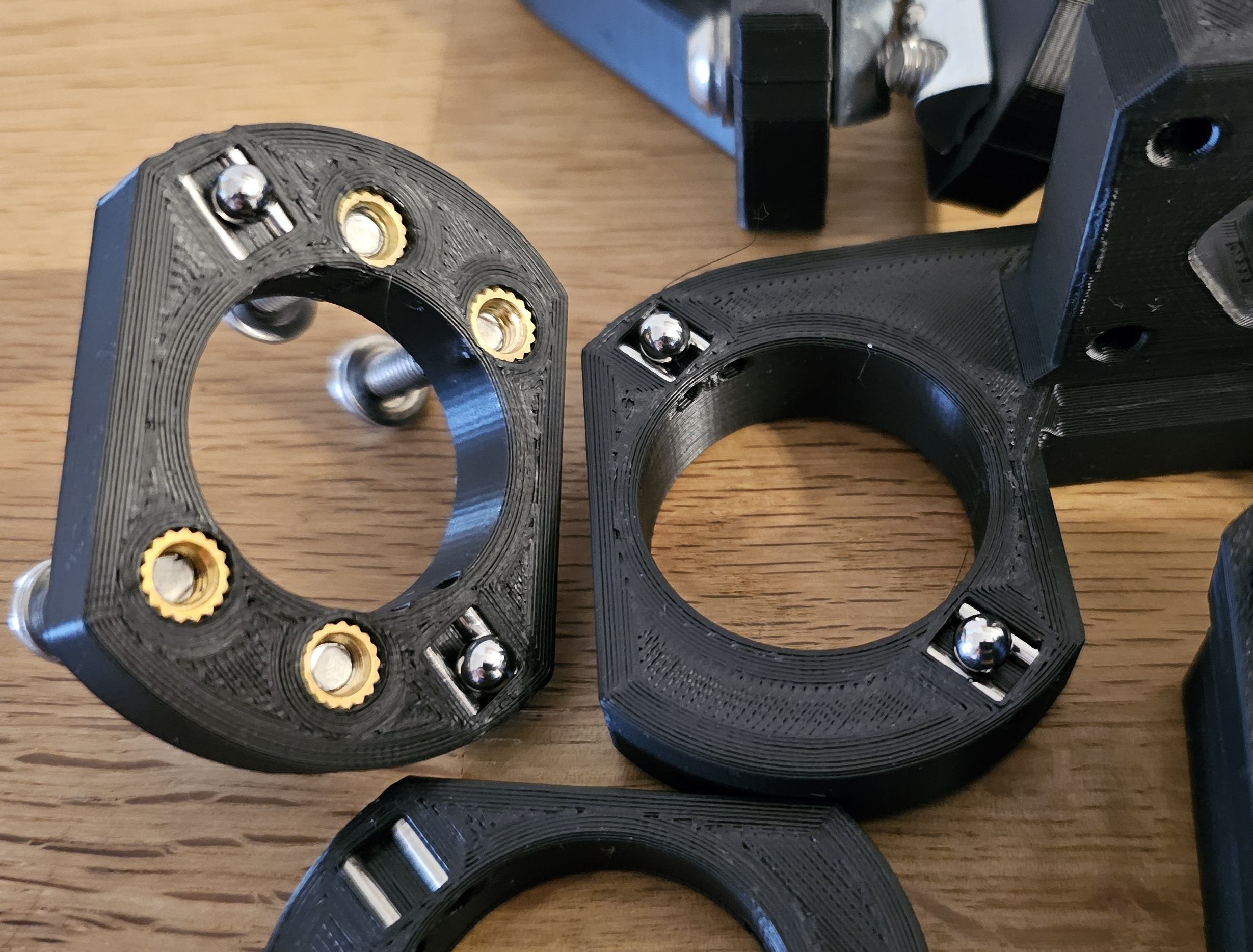

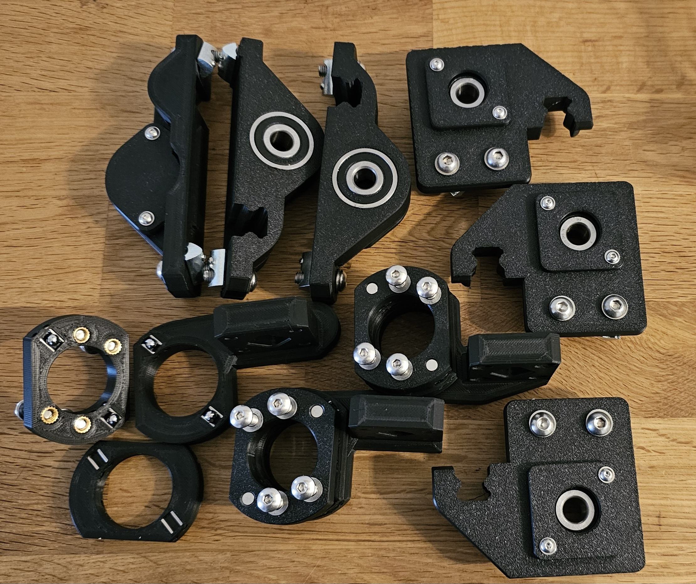

Ich hab heute mal meine Z-Achse für eine Drucker-Revision in den kommenden Monaten fertig gemacht. Anti-Wobble für SFU1605-Spindeln mit HR15-Rails:
Viele Grüße,
fp483
Ich verwende für die "Halterung" der Kugeln Magente mit 5mm Durchmesser und 3.6 mm Dicke, und davon je Kugel 2 Stück. Macht bei mir 8 Magnete je Achse.
Sieht gut aus. Bei den Bolzen dürfte es keine Rolle spielen, wenn Du die ganz dünn fettes, dann dürfte auch Korrosion keine Rolle spielen, sofern Deine Modellbaustangen keine Edelstahlausführungen sind.

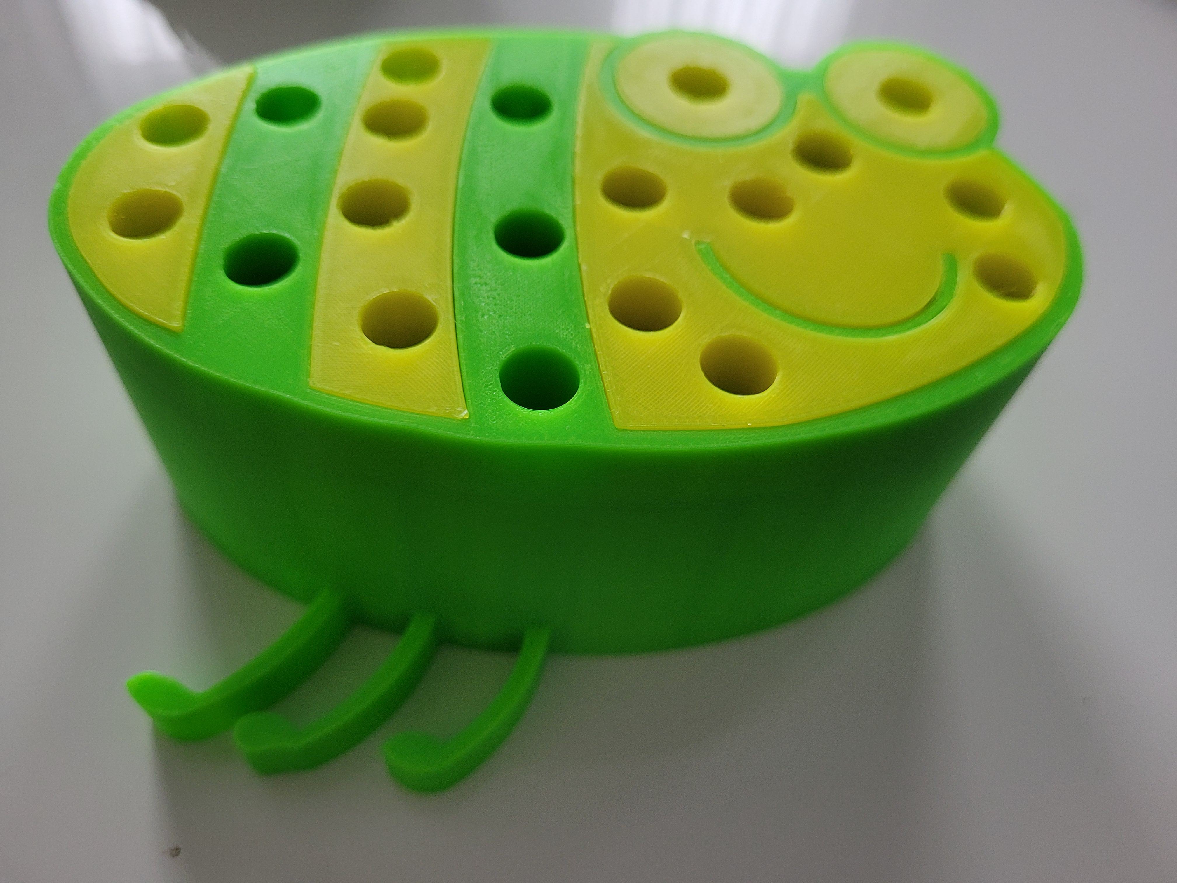

Bienenhotel.
Druckzeit 13 Stunden
PETG
Kleinere Ausführung mit größeren Löchern für dralle Bienen :ROFLMAO:
