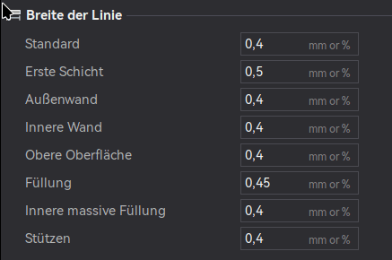

Ich hab einfach die Standardeinstellungen vom Orca gelassen, den Rest regelt wie schon @KurantRubys geschrieben hat, sowieso Arachne :-)

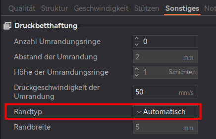

Schau mal wie das eingestellt ist, wenn ich das nicht auf Aus stelle, macht der mir auch so einen Rand:

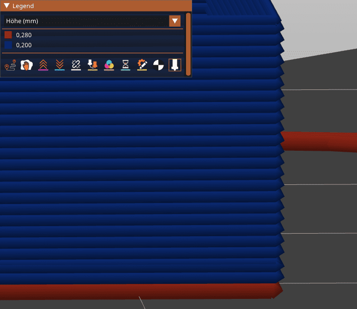

Siehst du den Rand auch im Slicer oder ist der nur beim Druck?
Also ich sehe es auch im Slicer:

mhm.... das einzige was mir jetzt im Gcode Betracher auffällt, ist die höhere Layerhöhe der ersten Schicht.
ggf. liegt hier das Problem.... sonst fällt mir nichts auf 🙁
Aber warum der die auf 0,28 setzt?
Hiermit könnte ich es ausbessern.
Bekämpfe aber nur die Symptome, das schmeckt mir nicht.
Z-Offset könnte schon wieder n Tick zu wenig sein. Aber den hab ich bei mir auch drin, Haftung passt dann und 1 Layer auch 🤷🏻‍♂️
