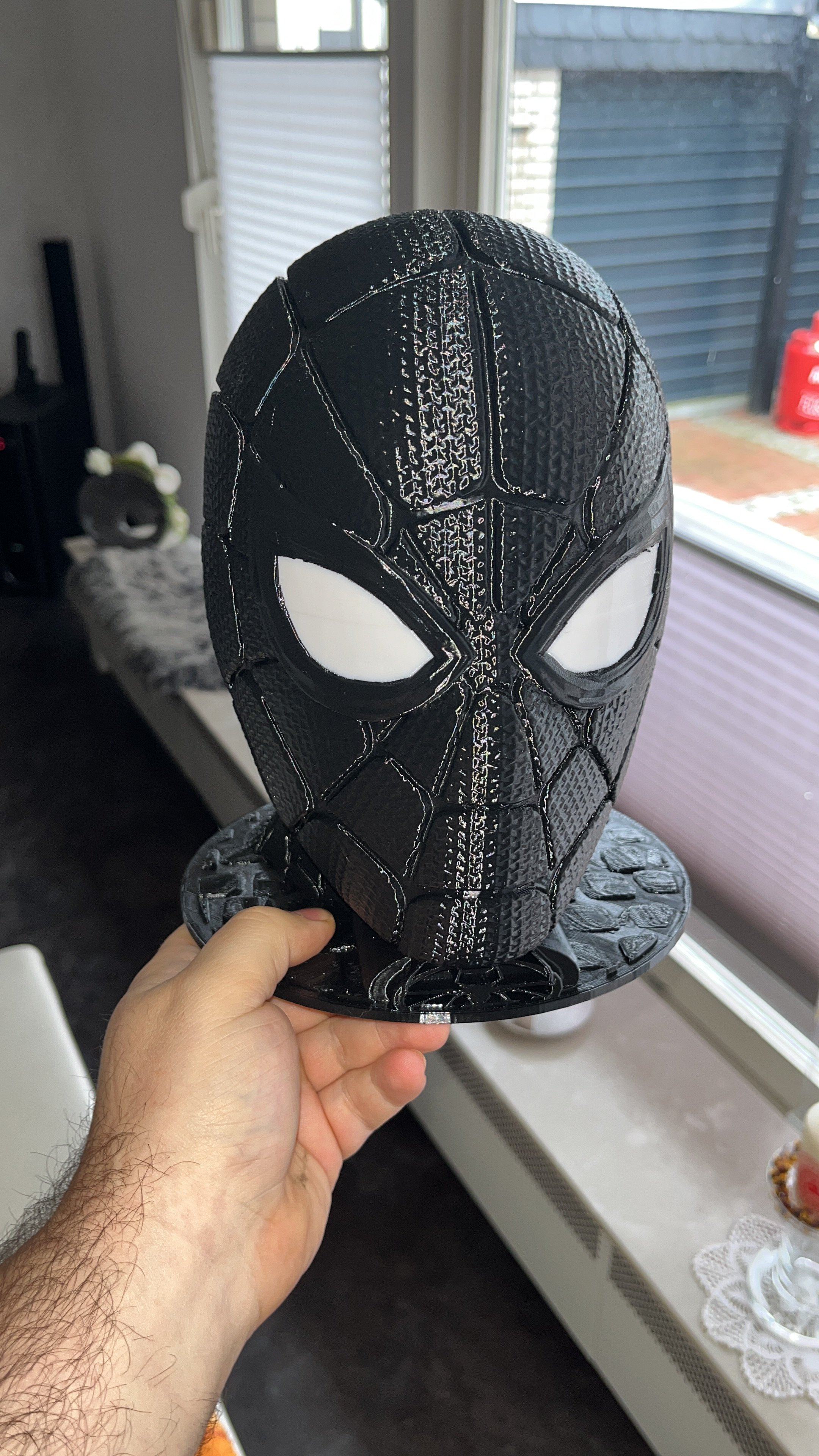

Wie hast du es gemacht, dass das weiß deckt? Ist es mehr als eine Schicht?
Ich gehe mal schwer davon aus, das der Kopf innen hohl ist (bzw. nur wenig Infill hat). Im Bereich der Augen ist wohl die komplette Wand mit weiß gedruckt. Da dahinter nichts ist, muss das weiß auch nichts decken, da die Ausswand aber vermutlich sowieso mehr als nur eine Linienbreite hat, würde es ggf. sowieso decken.
So hätte ichs zumindest gedruckt. :d
@Reaver1988 ja genau es ist in dem Bereich komplett weiß.
hat Bambu Studio alles selbst gemacht.
Hm ich habe ja eine ähnliche Situation, nur wird hinter dem weiß und rot halt schwarz gedruckt. Dadurch deckt es nicht :( habe aber ehrlich gesagt auch noch keine Ahnung und/oder Lösung gefunden.
modifier reinmachen?

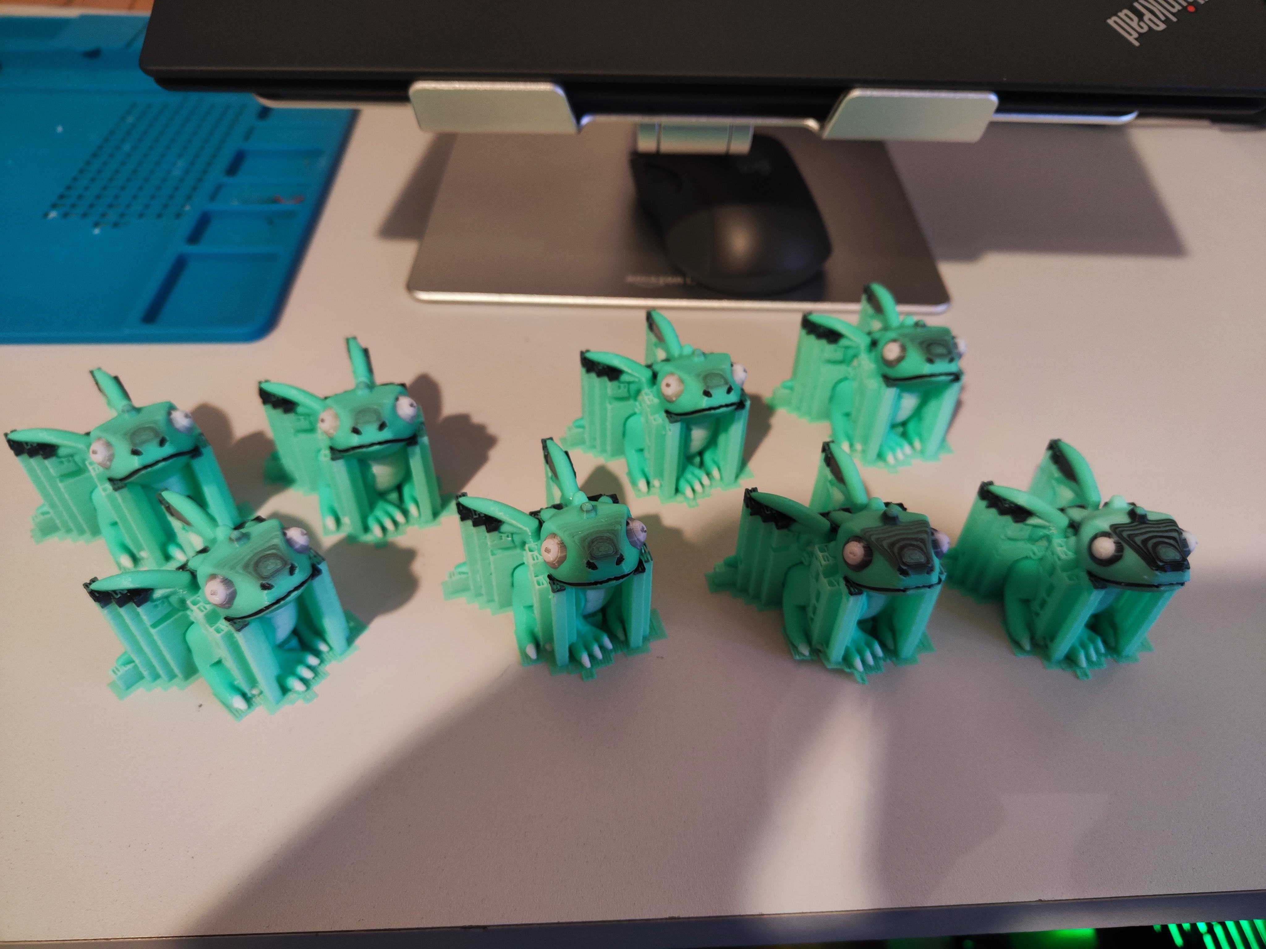

Moin,
Ich habe die Dinos 8x (gleichzeitig) gedruckt, wieso haben einige einen schwarzen Kopf bzw. Schwarze Muster bekommen? Gewollt sind die nicht. Auffällig ist auch, dass die mit starkem schwarzem muster den schwarzen Pupillen Punkt nicht haben.
Bambulab a1 mit ams. Sunlu Pla Filament
Da wurde die Düse nicht stark genug gereinigt und es war noch schwarzes Restfilament vorhanden.
Dazu musst du das Reinigungsvolumen anpassen.
Achtung! Dadurch entsteht auch mehr Müll
Ah okay. Trotz farbturm? Hm Mist..gut zu wissen, dann erhöhe ich es da :)

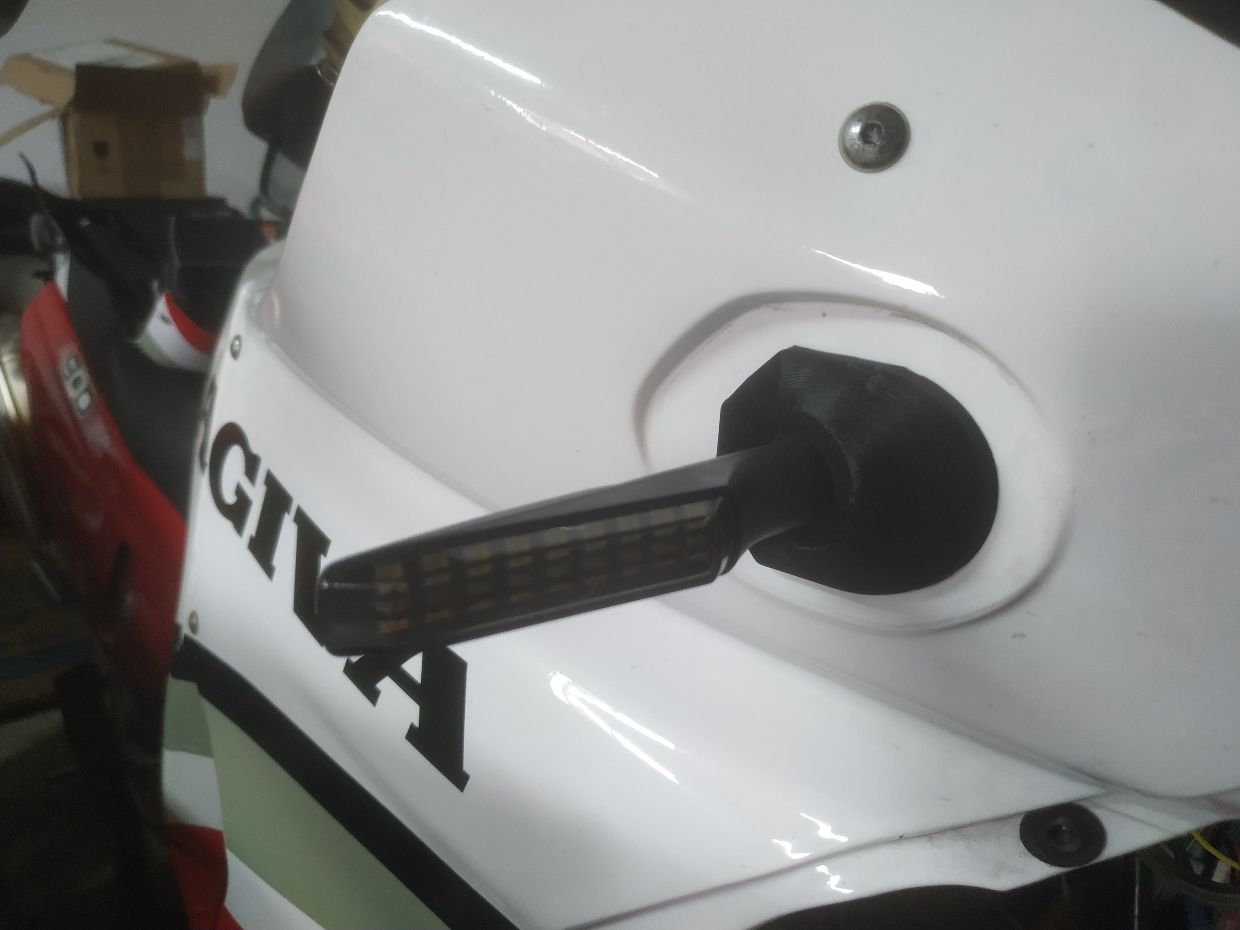

@fp483 hat mal wieder eine Konstruktion von mir für mich gedruckt. Das ist eine Abdeckung um die alten Bohrungen des Blinkers zu verdecken und die Aufnahme von LED-Blinkern zu ermöglichen.
Vielen Dank für die tolle Arbeit.

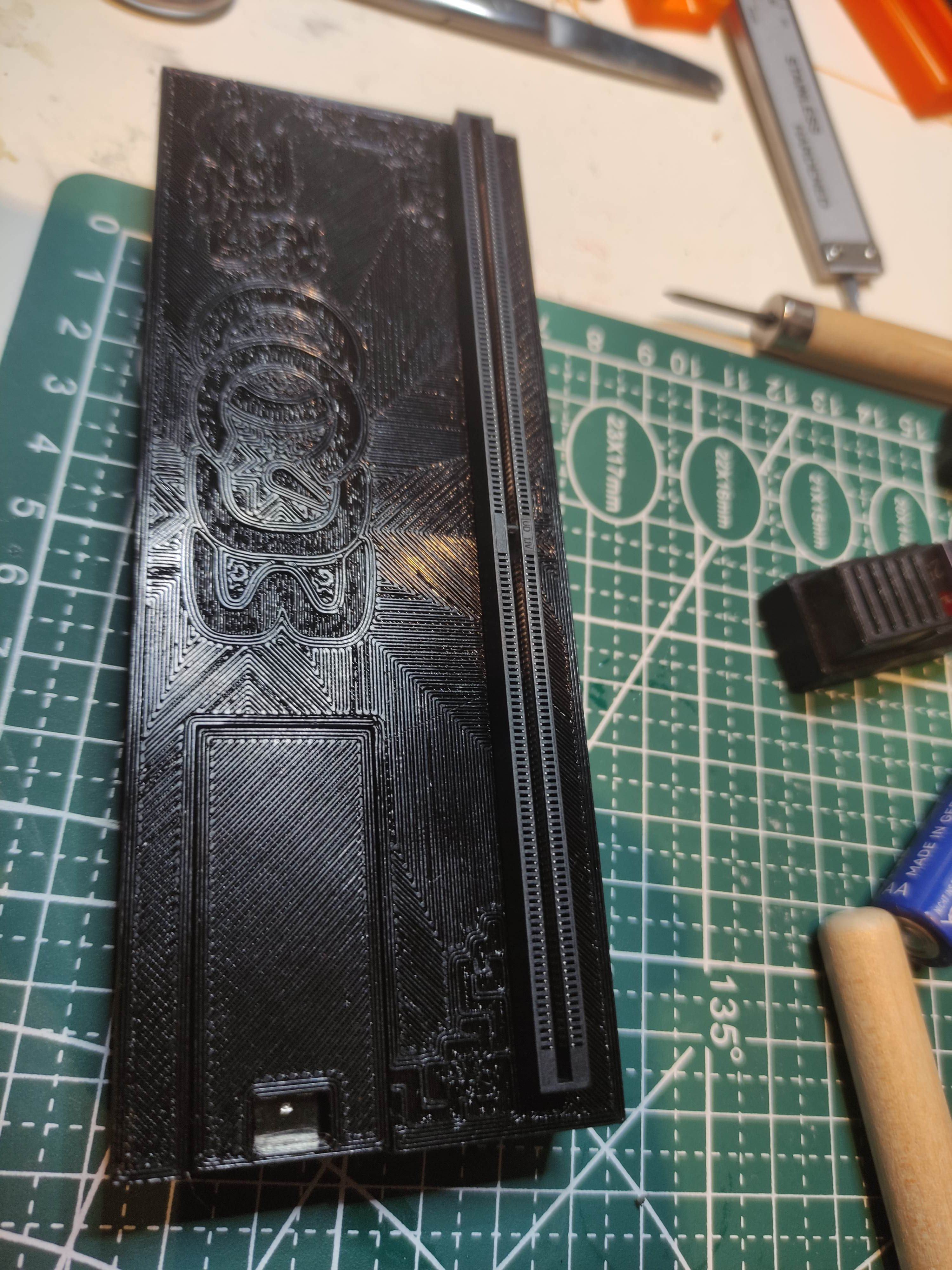

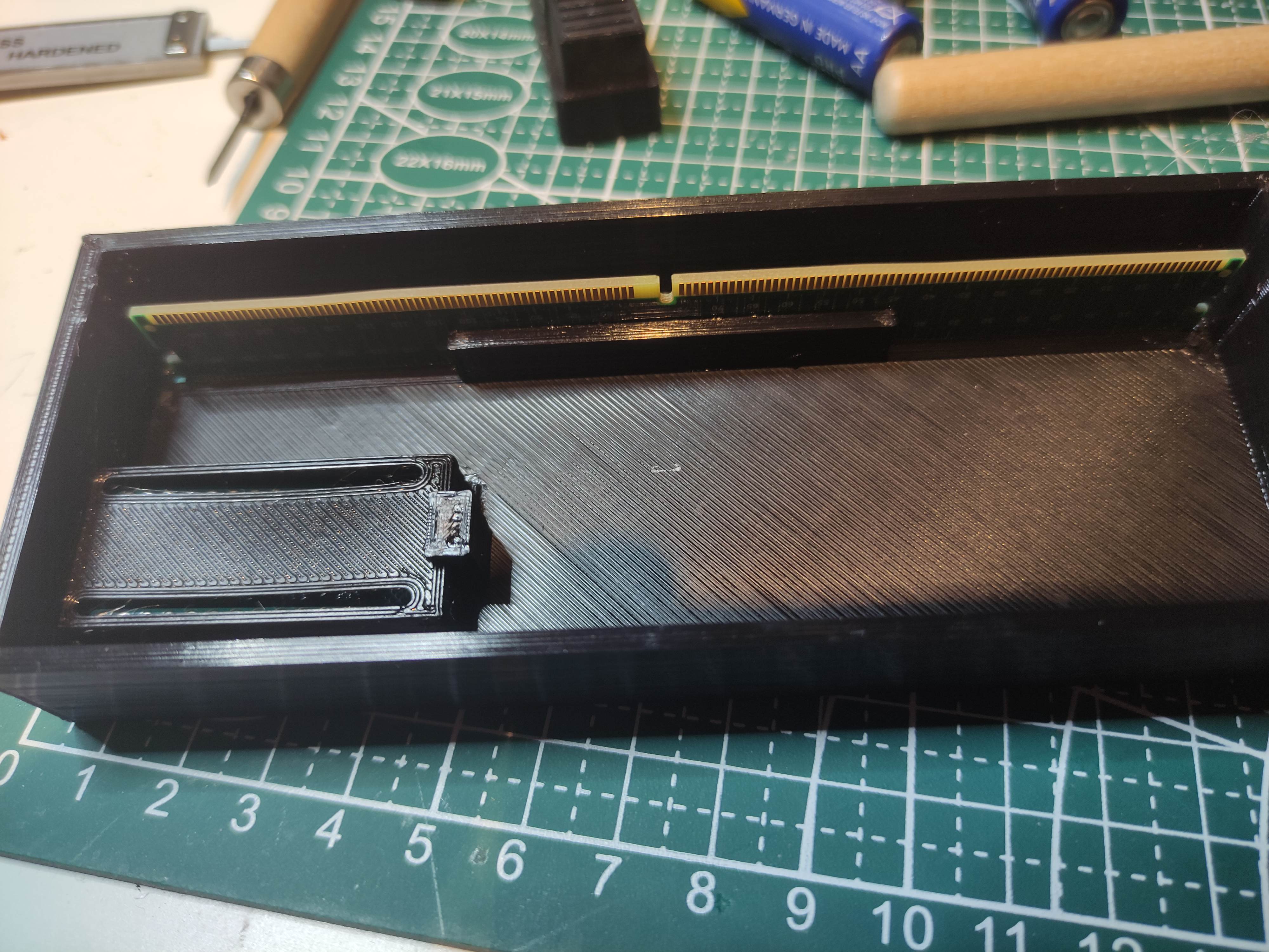

Ist/wird ein DDR5 SPD Reader/Writer.
Bis auf das Arduino Case alles mit dem Win 3D Builder gemacht.
Musste natürlich die Orca surface pattern testen ^^

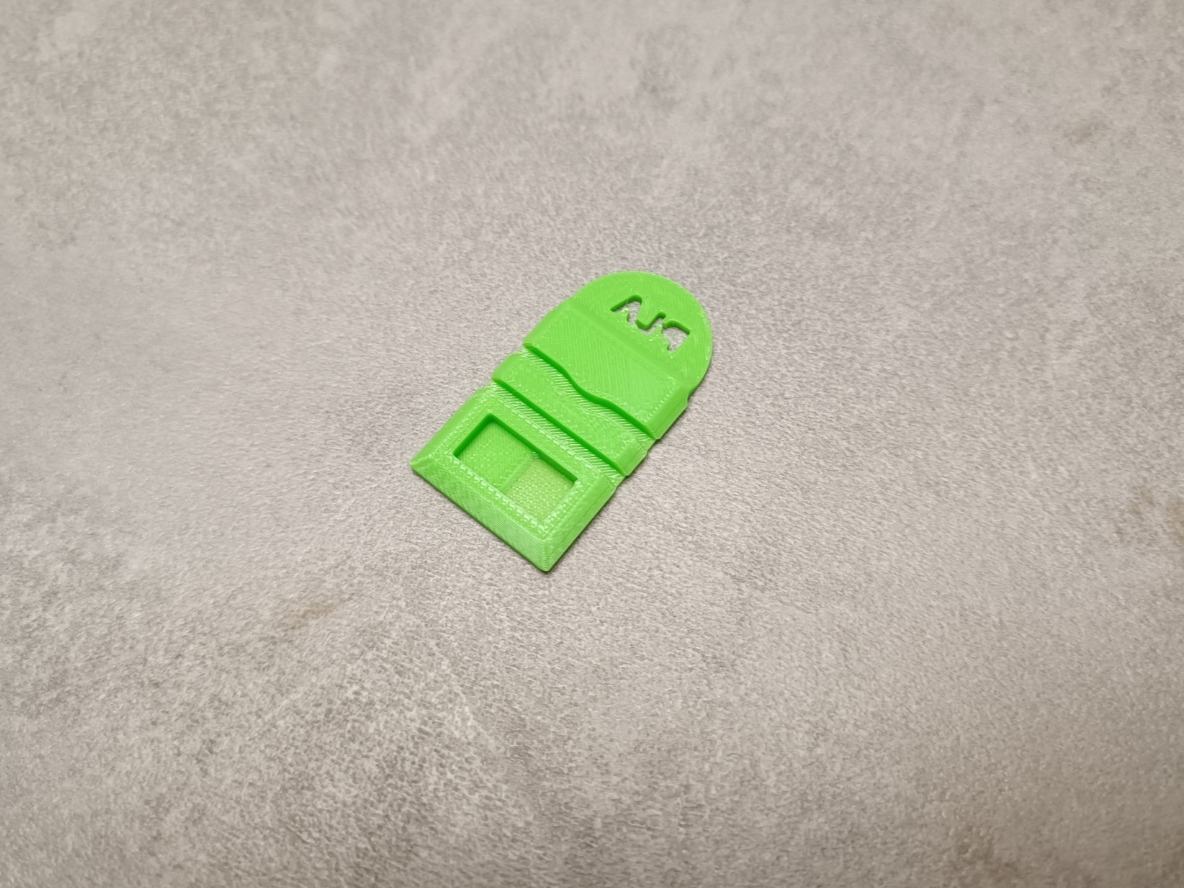

Welcher Clip ist das?
Ich habe vor einiger Zeit angefangen eine Verbindung aus Filamentclip und Farbmuster zu konstruieren, die ich dann in einen Slot am AMS schieben kann. Der Clip ist aber noch nicht so ideal konstruiert.
Dann habe ich die Datei nicht mehr gefunden und das Projekt aus den Augen verloren.

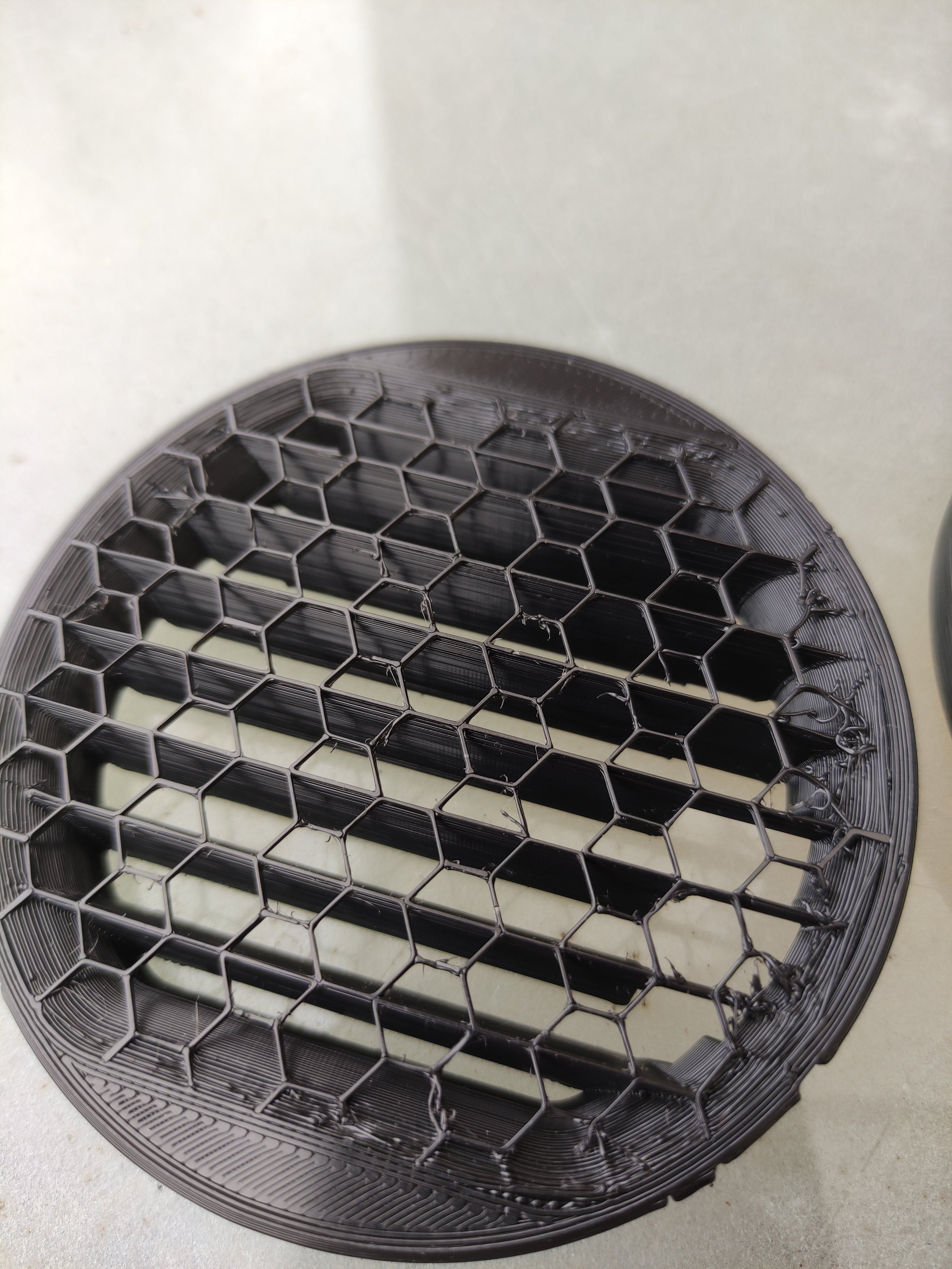

Fehlschlag mit Orca Slicer.
Sunlu PLA Schwarz
Er fängt beim First layer an wie wild rum zu hoppen, also die Waben total zerstückelt zu drucken.
Jemand einen Tipp für mich, Versuche es gerade nochmal im Classic Modus statt Arachne.
Ist ein Mod für die hifiman 400se Kopfhörer.
Ok langsam komme ich selbst drauf, z hop irgenwo ander hinlegen -_-
Z hop macht schon Sinn, ist z.B. bei den ganzen Voron Slicer Profilen standardmäßig eingeschaltet.
Ich nutze es auch, da ich auf meinem anderen Drucker schon Teile beschädigt oder sogar abgerissen hatte, wenn die sich minimal nach oben ausdehnen.
Braucht nur leichtes Warping von nem Bauteil oder auch nur nen Überhang der sich wölbt und wusch, bauteil von der Druckplatte geschoben worden (is mir bei nem Heattower letztens passiert und ich hab 2 Schichten zHop an).
