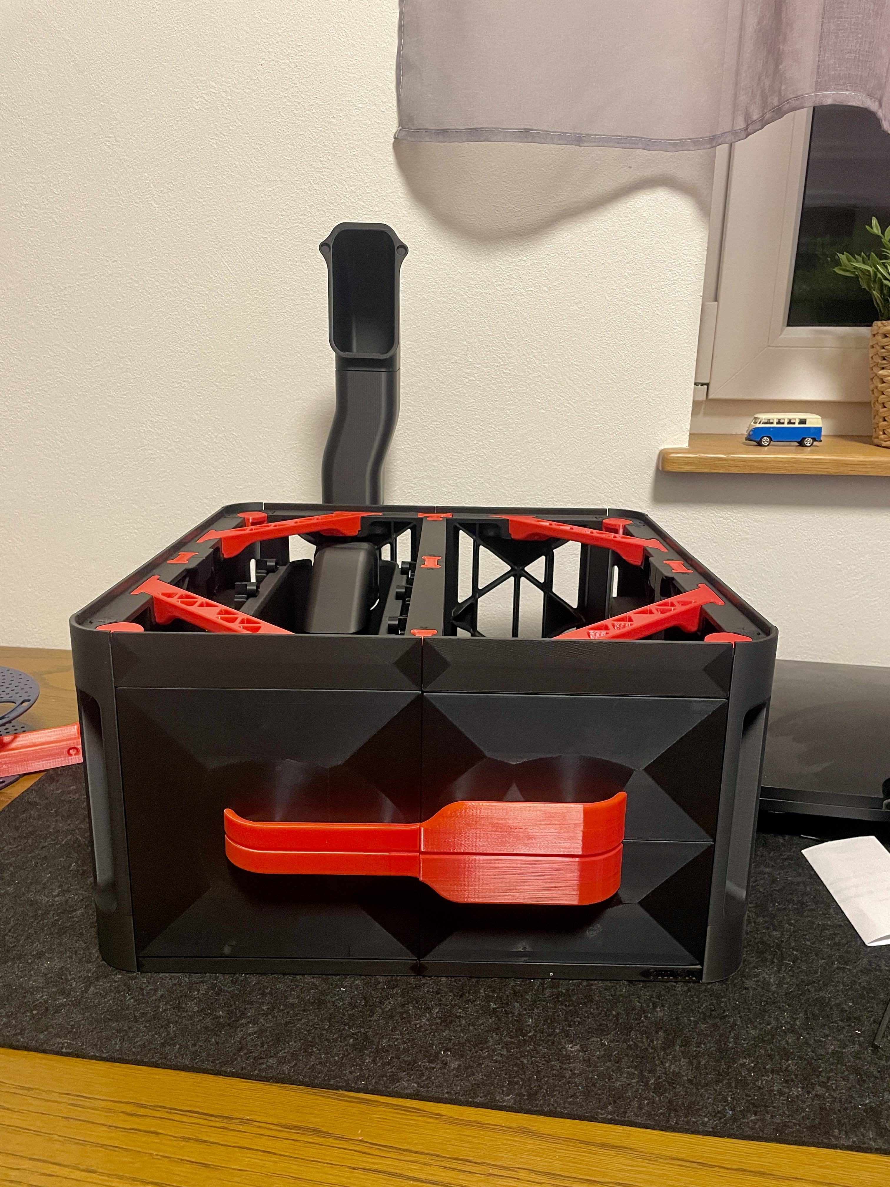

ich glaub das Teil hab ich auch mal gedruckt. Sogar mit Motor.
Hab ich am Ende wieder zerlegt weil der Motor ab ca. 80% die Rolle nicht mehr zuverlässig drehen konnte und öfter hängen geblieben ist.
Gleichzeitig fehlt an der Geberspule ein Widerstand so das die sich jedes mal weitergedreht hat wenn der Motor hängen geblieben ist.
Das original-Original scheint übrigens von Bambu zu sein.
Soviel muss ich dann doch nicht umwickeln, das ich einen Motor bräuchte, deswegen bin ich gleich bei Manuell geblieben. Mir gings eher darum, das es eine Kurbel hat um einfach drehen zu können, und um den Mechanismus der das Filament immer wieder von links nach rechts und zurück führt, damit die Wicklung halbwegs sauber auf der neuen Spule landet statt Kreuz und Quer.
Abgesehen davon passt die 6-Eck-Achse auf die die Kurbel aufgesteckt wird perfekt auf einen Bithalter eines Akkuschraubers. Also wenn ich doch mal mehr als 10m umwickeln muss und zu faul zum kurbeln bin, kommt einfach ein Akkuschrauber dran. ;)

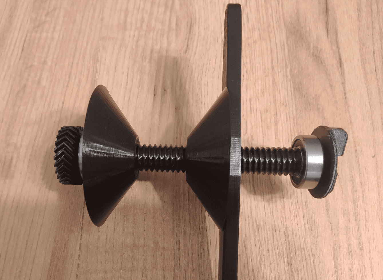

Auch ein interessantes Konstrukt, aber wenn ich im Video schon sehe wie sich der Schlitten bei der ersten Bewegung verkantet, halte ich die Mechanik der Bambuversion sogar für "beständiger".

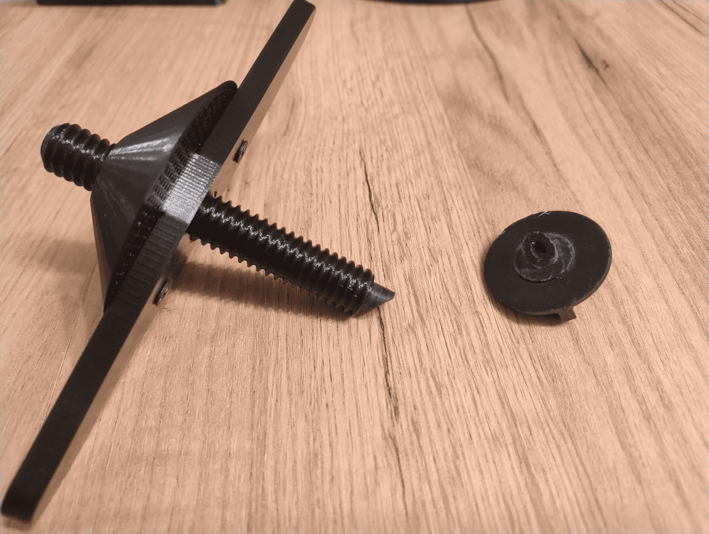

Die Version ist ja eigentlich schon umständlich, weil 4 Zahnräder. Eigentlich könnte man die beiden äusseren Zahnräder auch einfach durch einen Riemen verbinden. Das das nicht so designed ist kommt zum einen wohl daher, das die Spindelachse eben nicht fixiert ist und es daher schwierig wäre einen Riemen auf Spannung zu kriegen, und man zum anderem wohl erreichen wollte, das möglichst alle Teile selbst druckbar sein sollen (wobei man sich so einen Riemen vermutlich auch aus TPU drucken könnte).
Mit dem Anfasser links mit dem man eigentlich die Gewindeachse lösen können sollte, dreht man eher die Schrauben auf, die den linken oder rechten Teil zusammenhalten.
Da muss ich wohl noch eine Verzahnung einbauen und allgemein würde dem vermutlich entgegenwirken, wenn die Gewindeachse ein Linksgewinde (wie im Original) hätte.
Ist jetzt verzahnt.
Rechte Spindelseite:
Linke Spindelseite:
Ganze Spindel zusammengebaut:
Jetzt dreht sich da nix mehr wo es sich nicht drehen soll und man kann die Anfasser halten um die Spindelachse zu lösen, ohne das sich die Schraubverbindungen lösen.

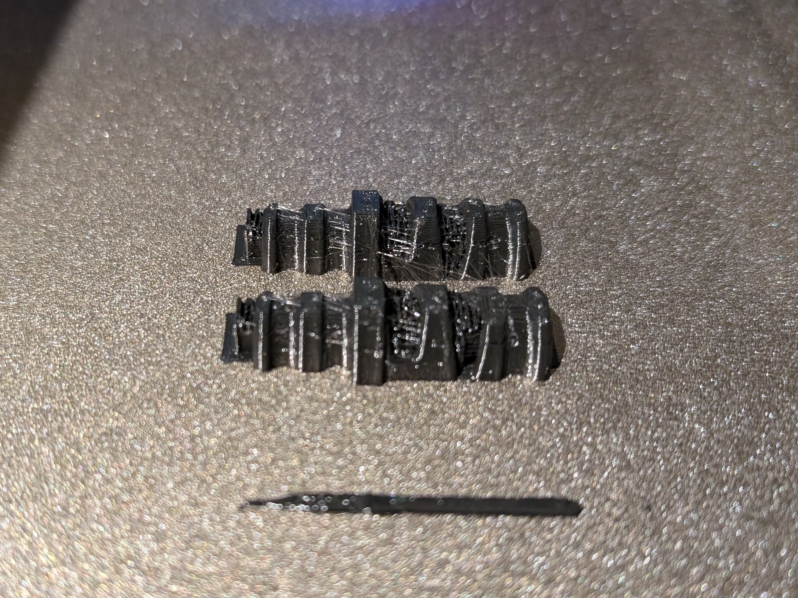

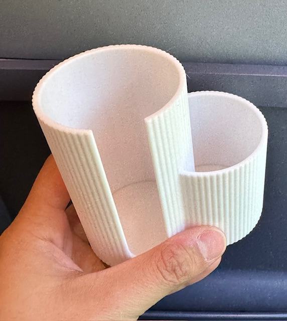

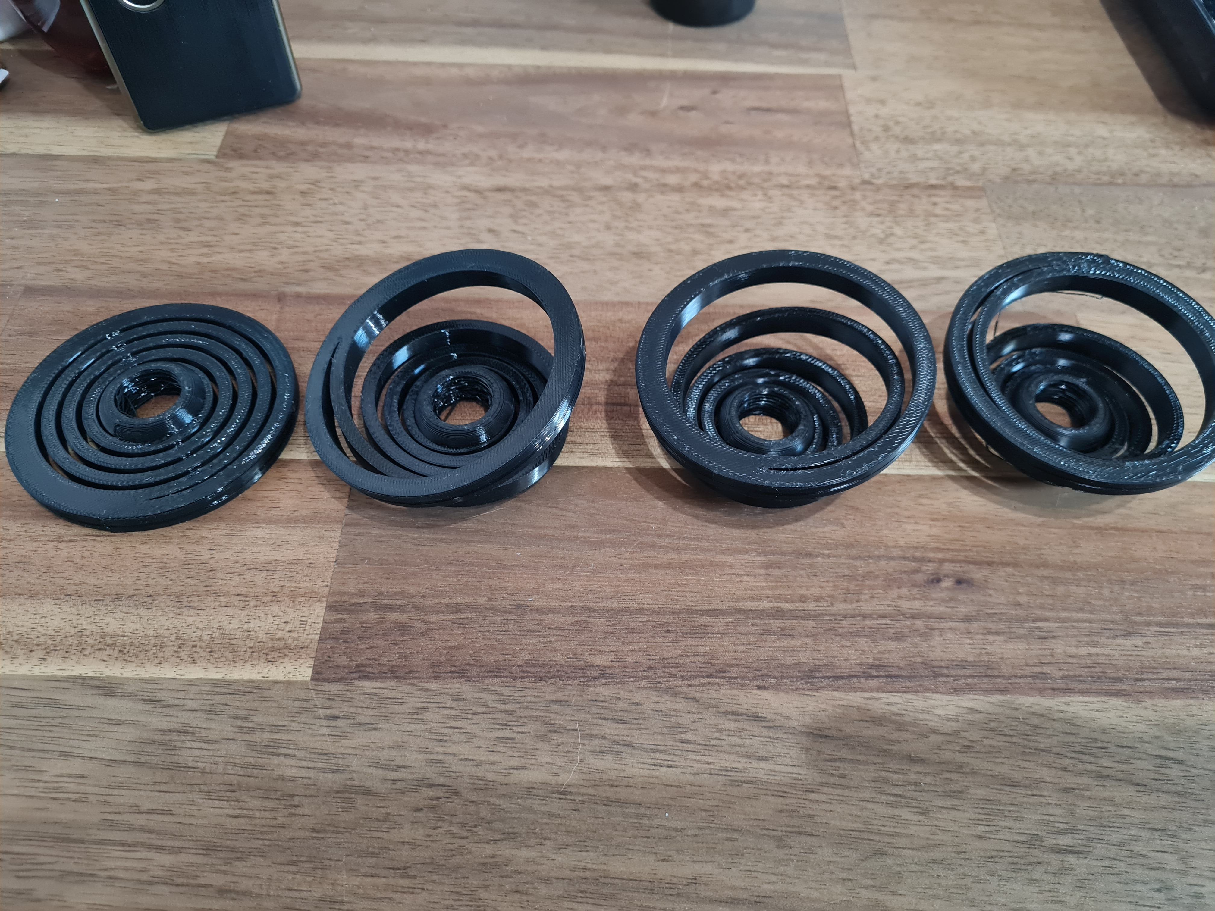

Ich bekomm noch die Motten mit dem Ding. Das Teil ist das Federelement der Springy-Flower https://www.thingiverse.com/thing:6782495
Links so wie es sein soll. 2. Von links Sunlu PETG nach einem Tag im Auto, dann Yajo Easy ABS mit 3 walls, 15%infill, das rechte Easy ABS mit 10 walls
Das rechte war sogar nur ne halbe Stunde im Auto...
Ist easy ABS instabiler im Vergleich zu normalem?
Ja, da sind Zusatzstoffe beigemischt damit es sich leichter drucken lässt.
Du brauchst reines ABS am besten Filament das aus Industrie ABS hergestellt wurde.
Edit:
Wenn du magst, kann ich dir etwas Nobufil schicken zum testen, das wird auf Abfällen von Industrie ABS hergestellt.
Wie viel Gramm braucht das Teil denn?
TPU versucht? Auch mit paar Wänden. Dann sackt das auch erstmal net durch
Edit:
Das Teil braucht ca 20g. Aber dann besorg ich mir gleich eine Rolle. Wollte mir auch noch Getränkehalter etc. für den Bus drucken. Aber da kann ich das Easy ABS dann eh vergessen. Also mal Nobufil bestellen? Gibt es da auch was zu beachten?
Haftung war übrigens mit dem Easy-ABS schon fast zu gut. Ging selbst von der kalten Platte schwierig ab.
TPU liegt auch hier, aber noch nicht getestet. Mit TPU wird es von Haus auch schon durchhängen oder?
Deswegen sagte ich ja mit paar Wänden (5 oder 6 bspw), dann sackt das auch net durch. Aber teste einfach mal, dann weißt du mehr.
Da ich dir nicht zu 100% versprechen kann, das es mit Industrie ABS auf jeden Fall funktioniert und Nobufil mit 30€ pro kg nicht das günstigste ist, würde ich dir halt eben estwas zum Ausprobieren zur Verfügung stellen.
Beim Kaufen musst du nix beachten, ist ne Firma in Östereich, damit Lieferung nach Deutschland völlig problemlos.

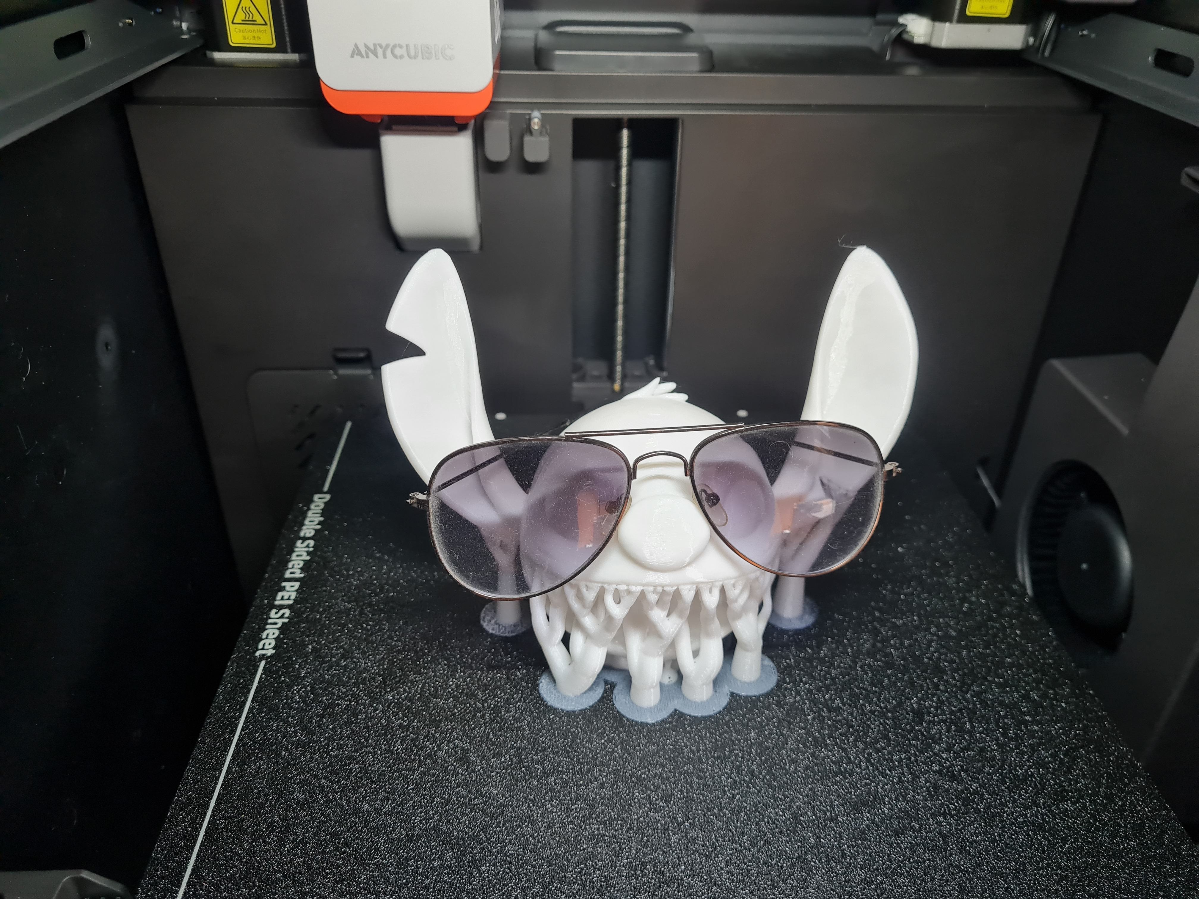

Das Jayo TPU silk sollte 98A sein. Ich versuch es mal wenn der Brillenhalter fürs Weibchen durch ist.

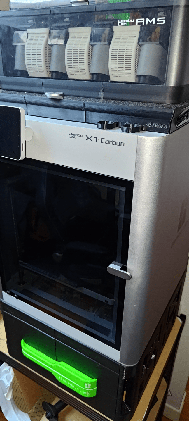

da kommt der Drucker drauf, sieht am ende dann so aus.
Eine Schublade ist für den Müll, die andere für Werkzeug und Erstzteile.
Ich weiß nicht, ob ich da meinen X1 draufstellen würde. So wie der manchmal vibriert / schwingt…

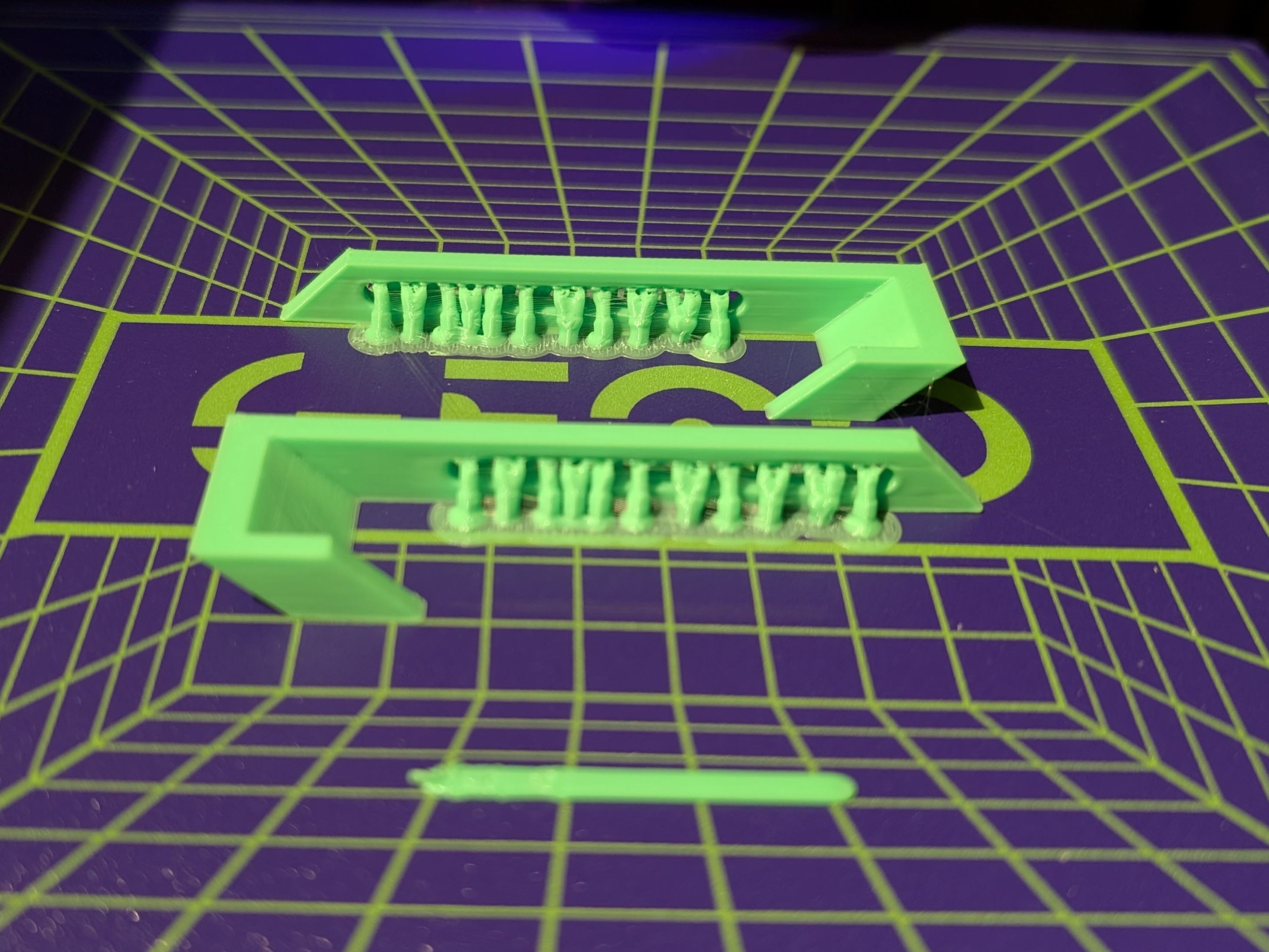

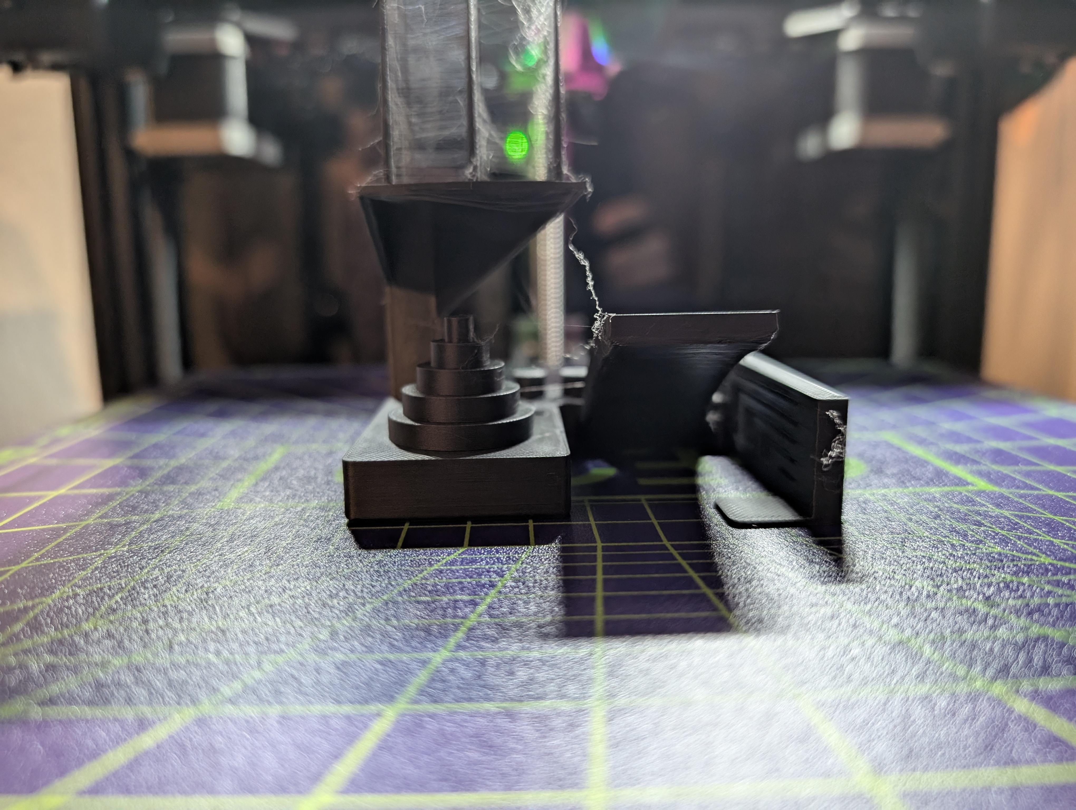

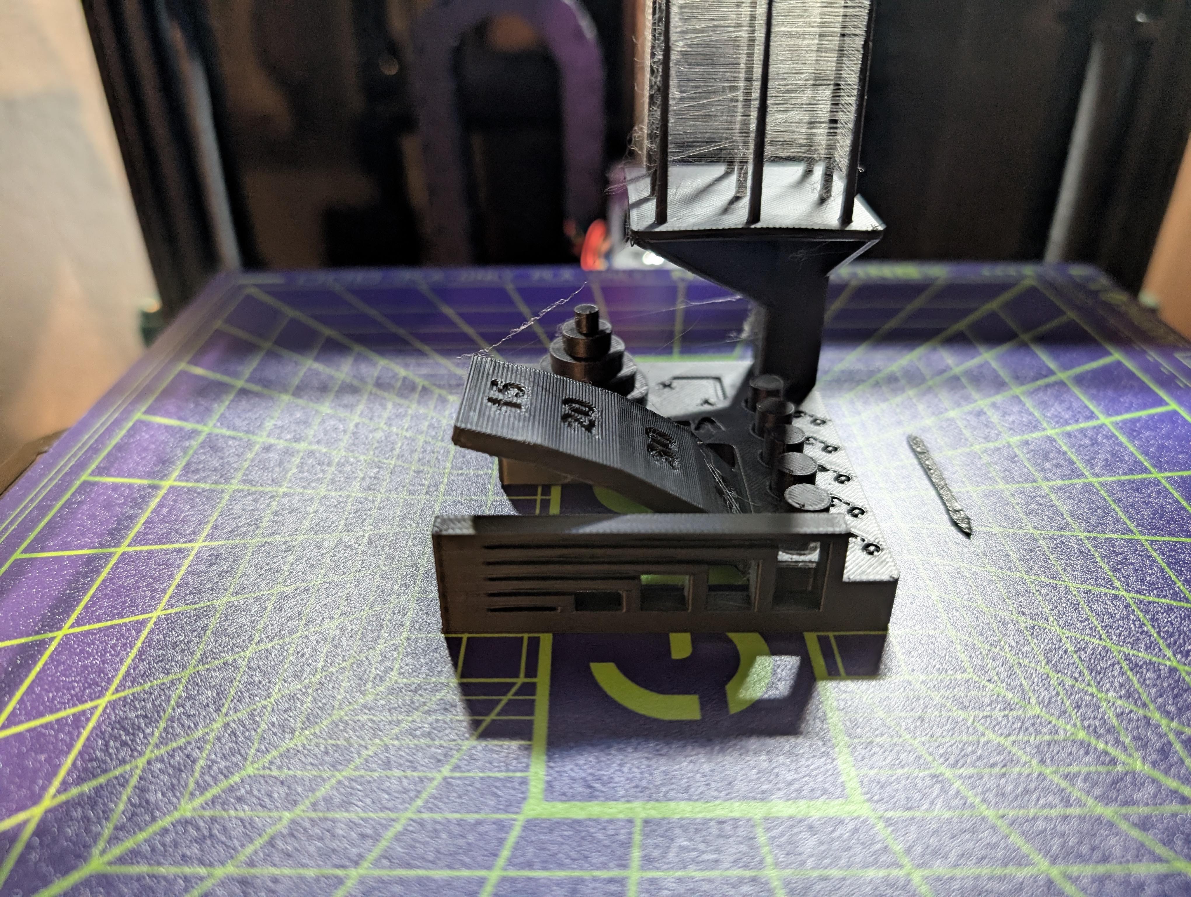

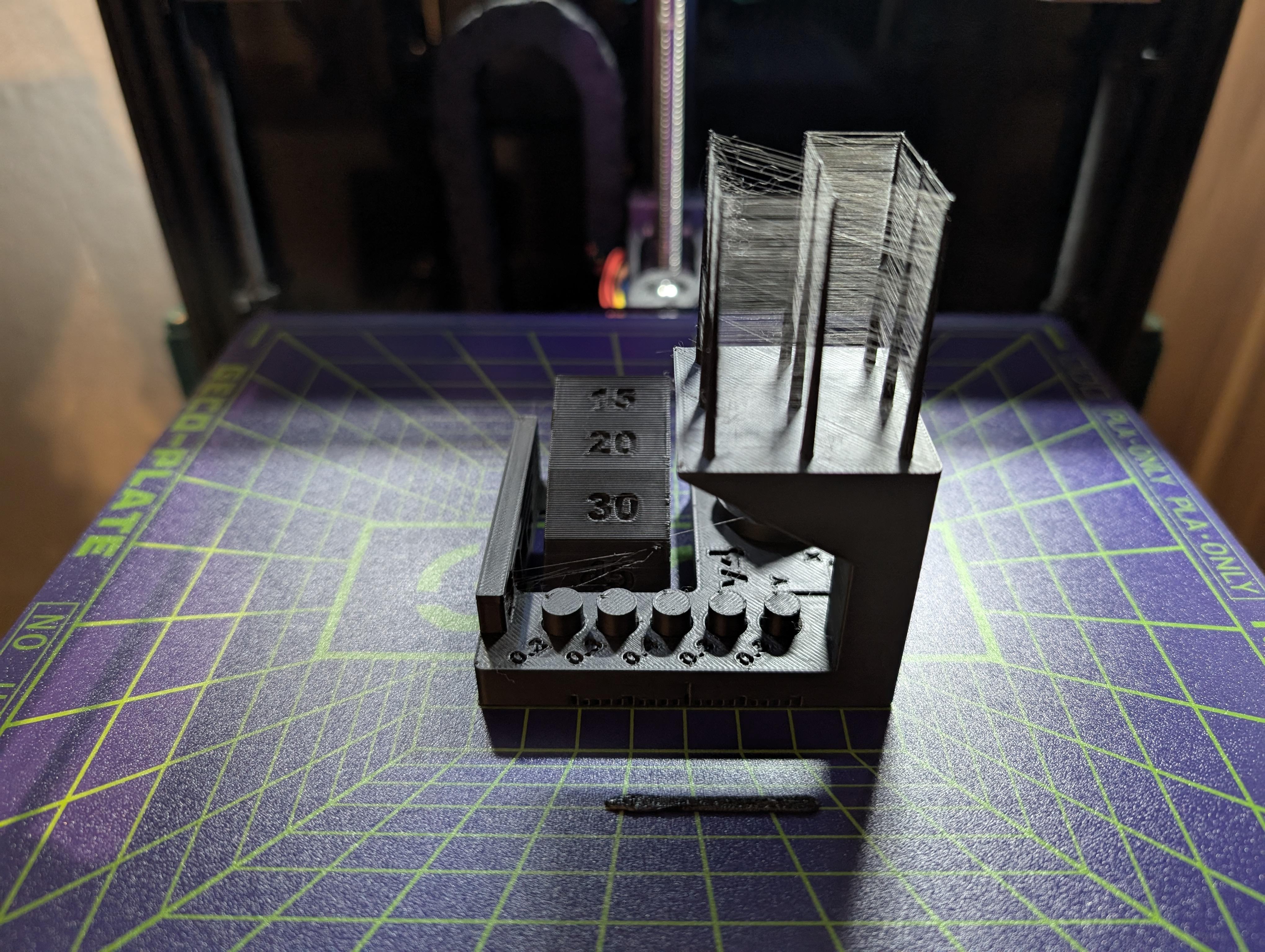

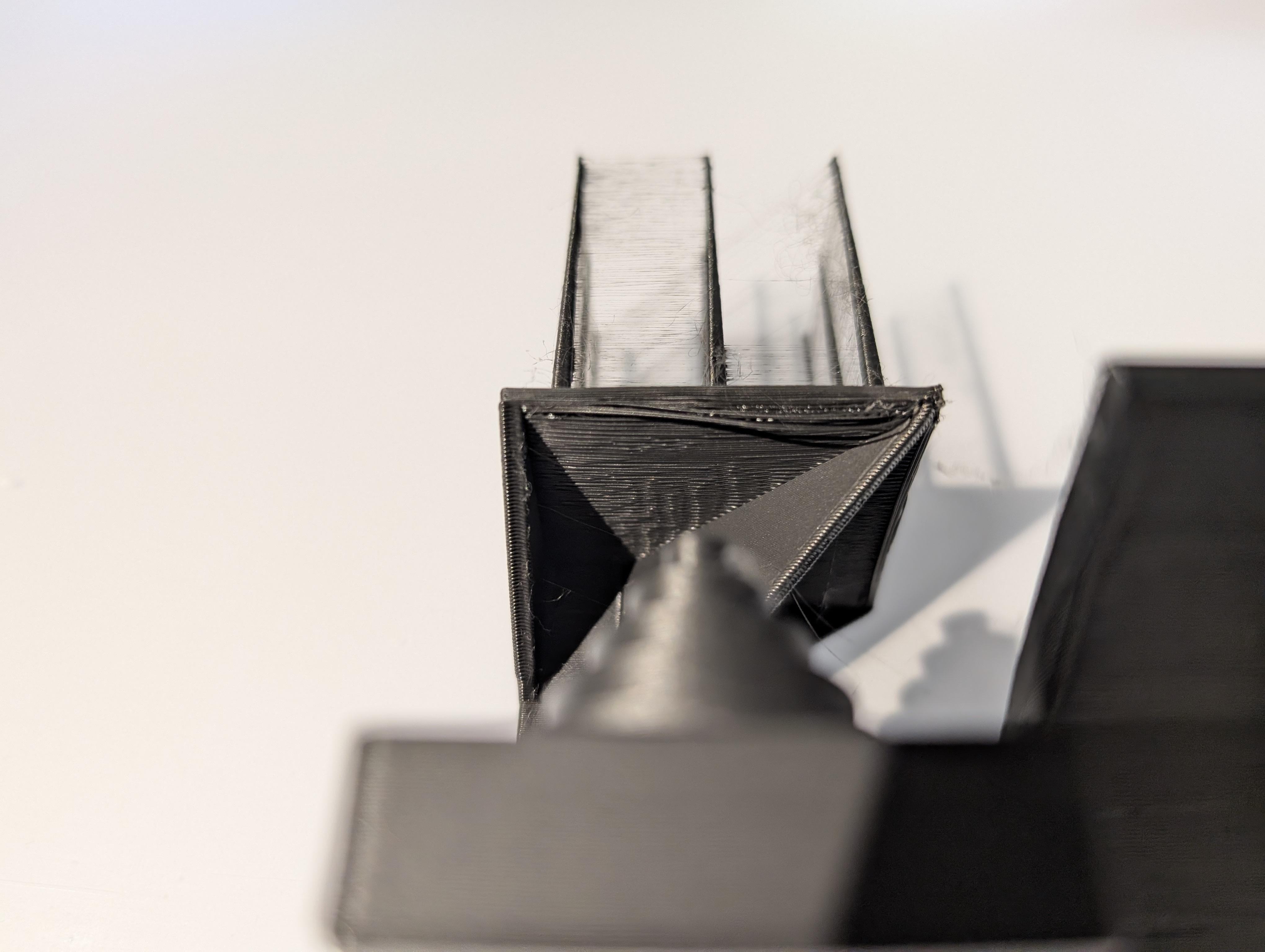

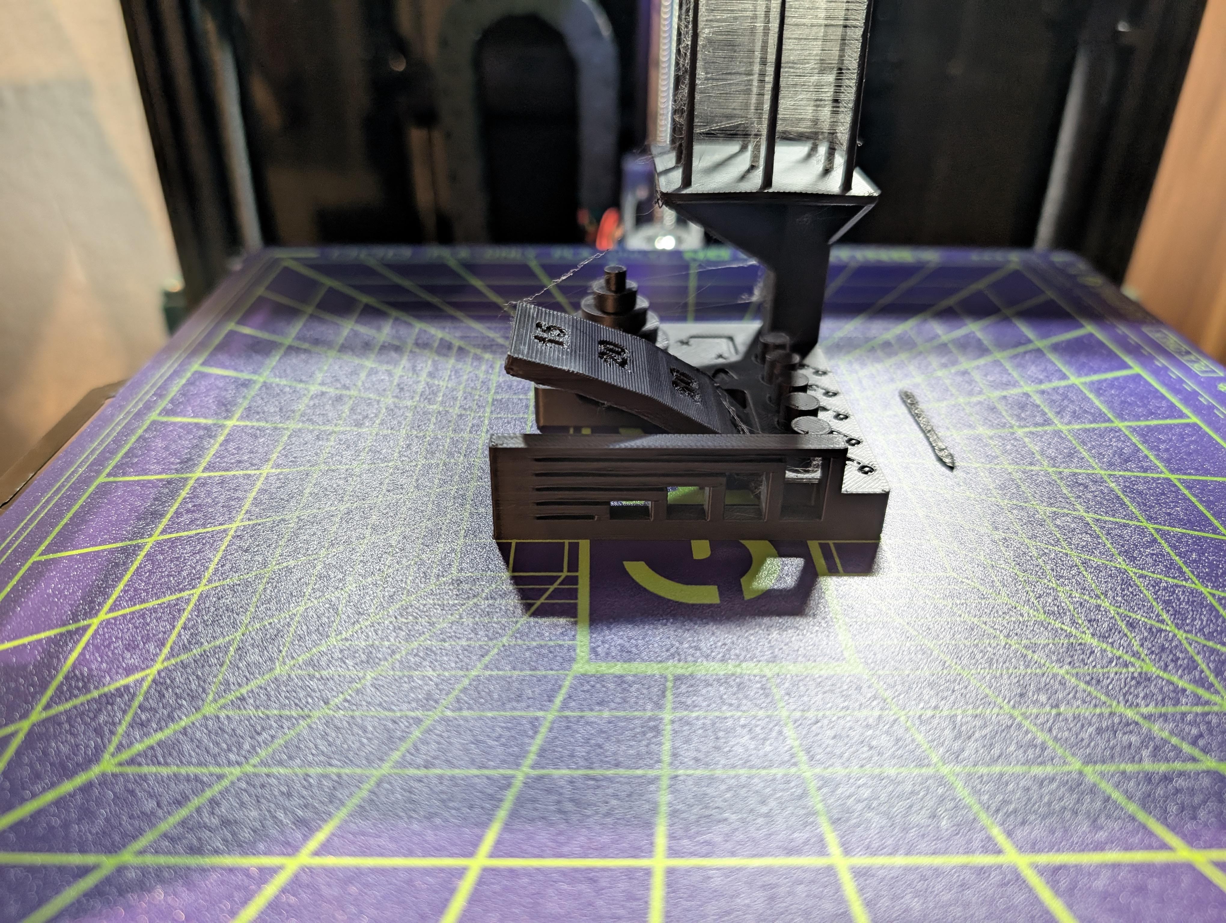

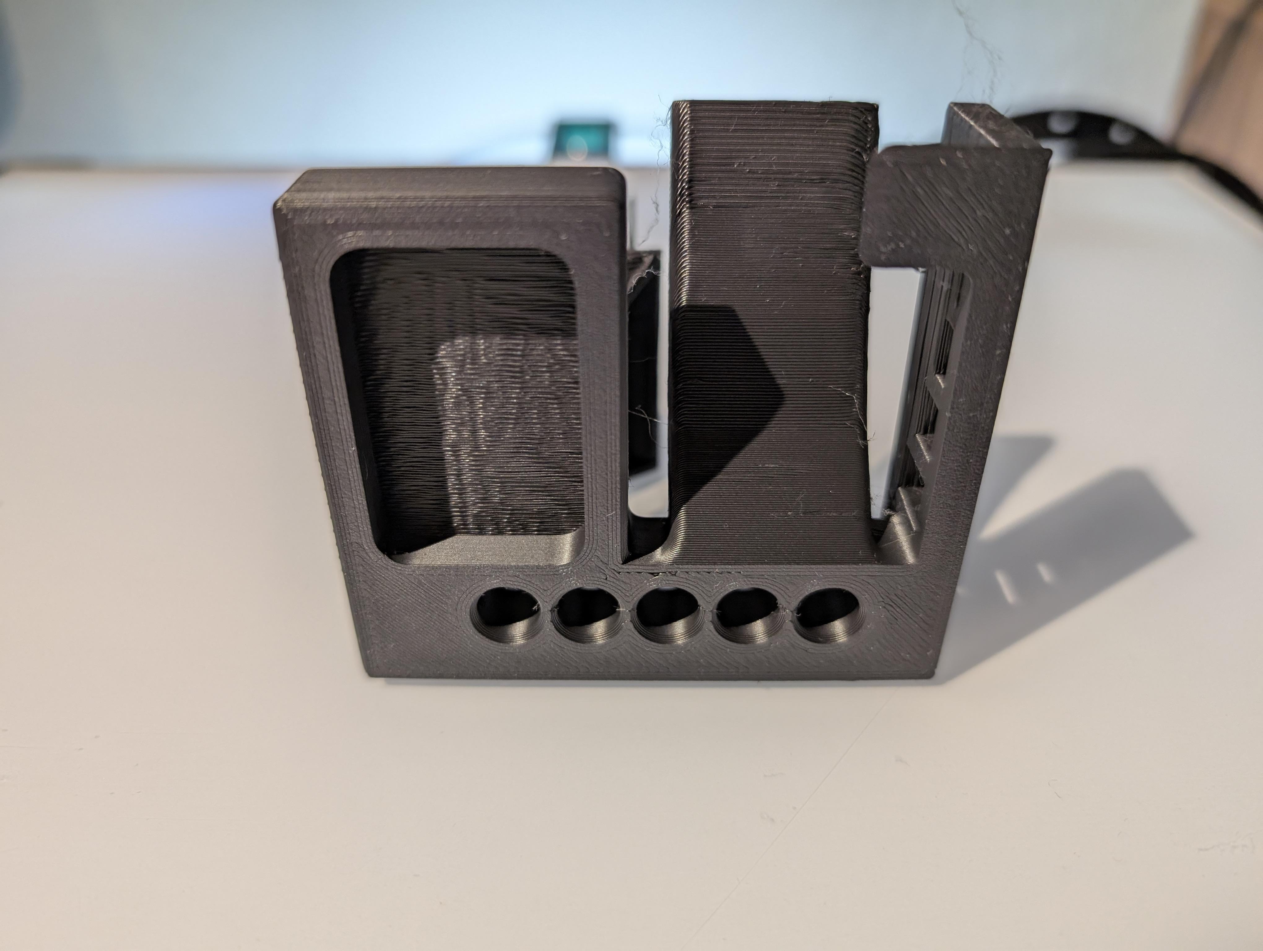

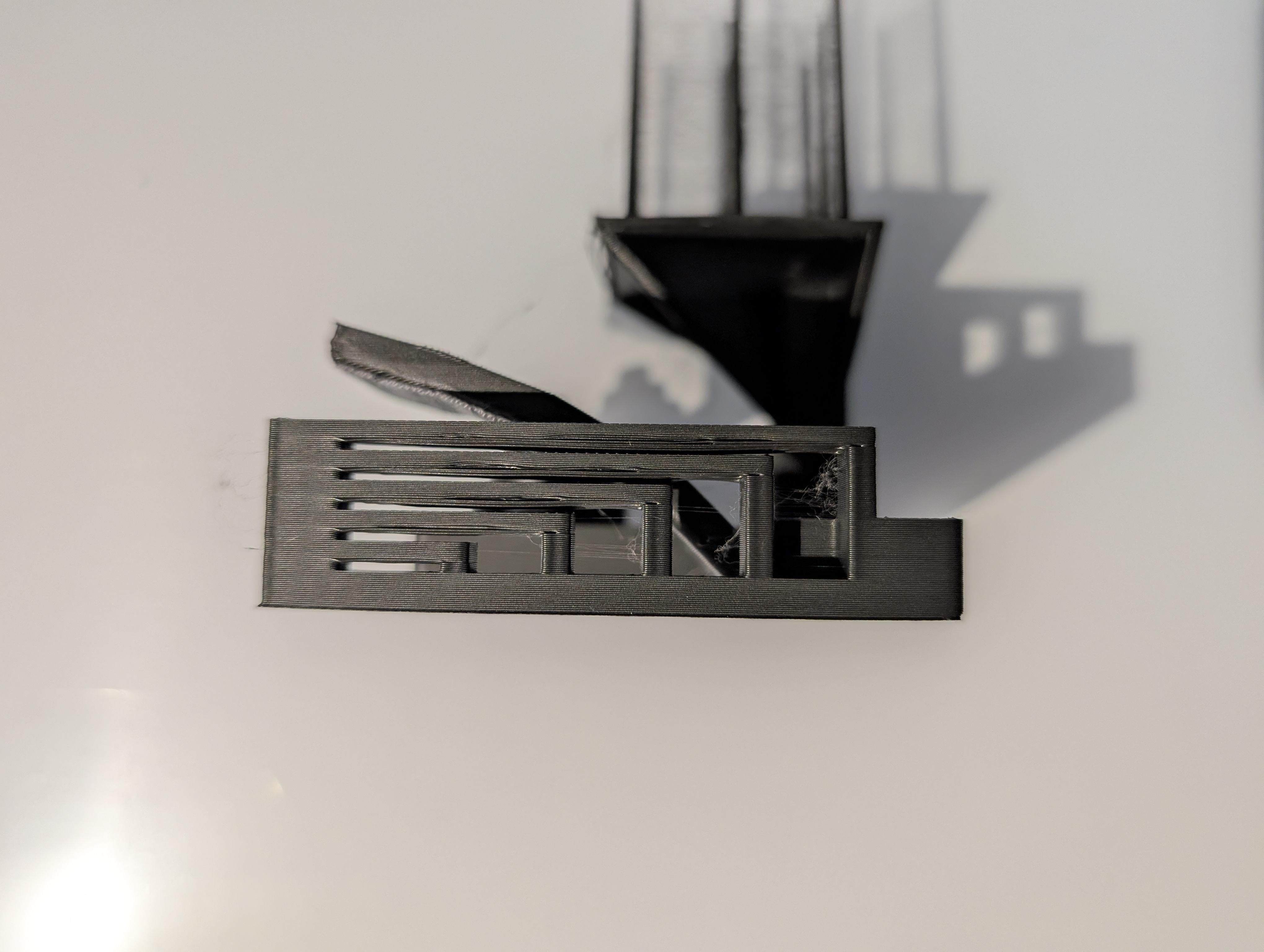

So heute mal den Autodesk FDM Test mit dem Trident gedruckt.
Sieht garnicht mal so schlecht aus, bis auf das extreme Engelshaar. Das aber wohl beim Sunlu PLA Matt nicht vermeidbar ist, das habe ich auf allen Druckern.
PXL_20250525_182309205.jpg PXL_20250525_182239373.jpg PXL_20250525_182300091.jpg PXL_20250525_182324542.jpg
PXL_20250525_182439179.jpg PXL_20250525_182445056.jpg PXL_20250525_182459804.jpg
Die Brücken finde ich noch ok, die sahen auf dem Voron 2.4 und dem Bambu A1 fast gleich aus. Meiner Meinung nach ist hier der Test nicht optimal.
Man sieht ja an den Überhängen, dass die Brücken eigentlich besser aussehen könnten.

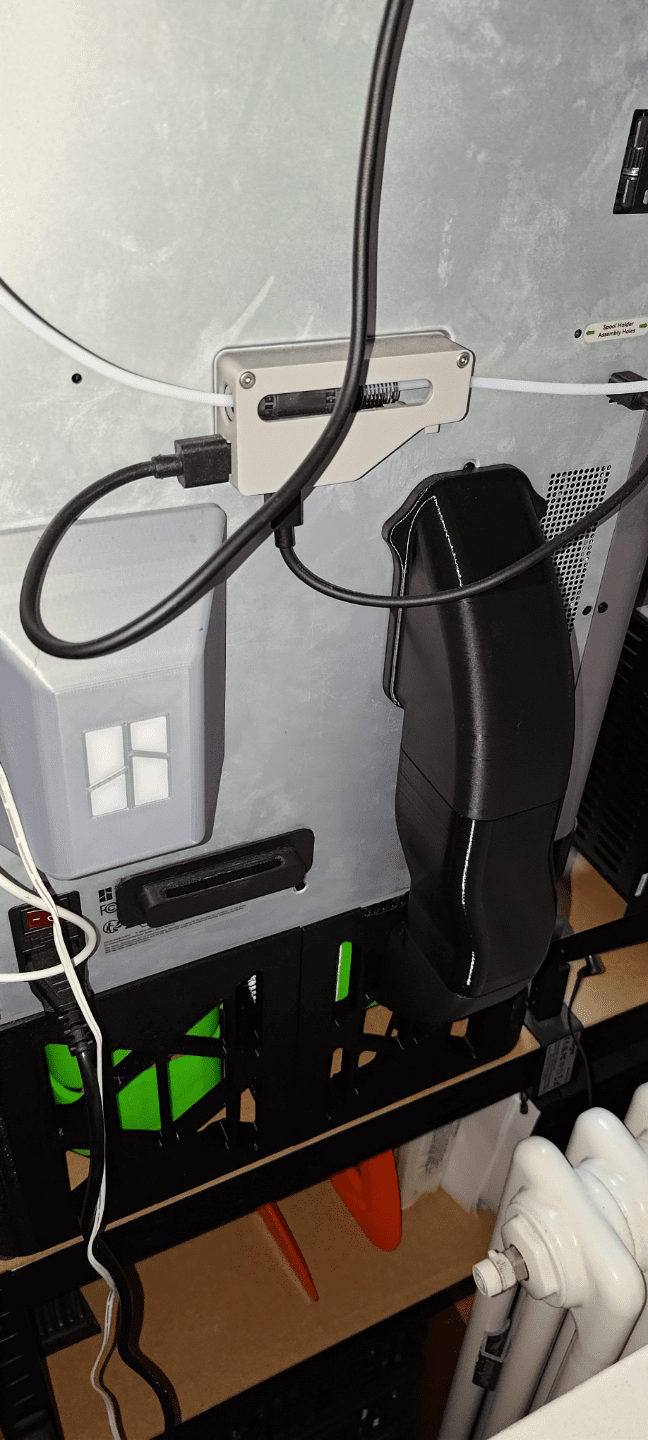

Neue Kabelführung für den Trident, diesmal aus TPU 58D, nachdem das ABS Teil gebrochen ist.
0,14mm Schichthöhe

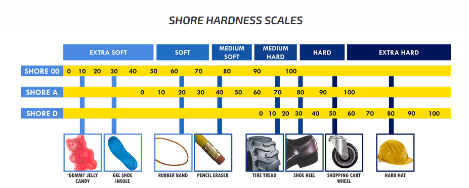

puh, schaut ja gar nicht mal so gut aus... Bin ich bei TPU/Shore noch richtig das weniger=weicher ist?
Kleinere Zahl = Weicher.
Aber der Buchstabe dahinter verschiebt die ganze Skala.
Die Messungen unterscheiden sich teils deutlich.
Fun Fakt:
Die Shore A von der weichen Stelle zwischen meinem Daumen und Zeigefinger hatte einen Wert von 18. ^^

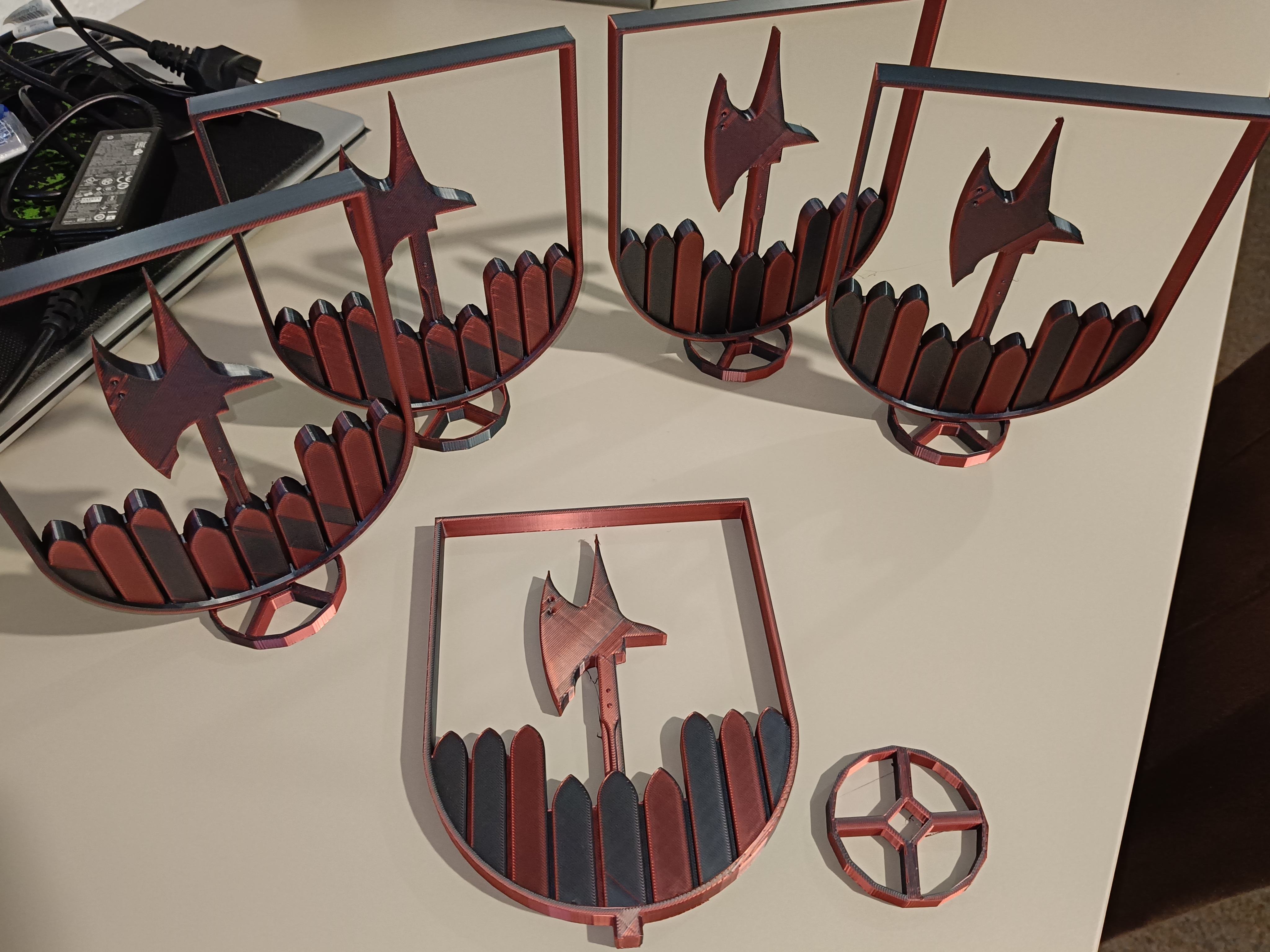

Für die Feuerwehr unser Dorfwappen in 3D nachgebaut und einen schönen Tischaufsteller daraus gemacht.
PLA Silk Rot/Schwarz

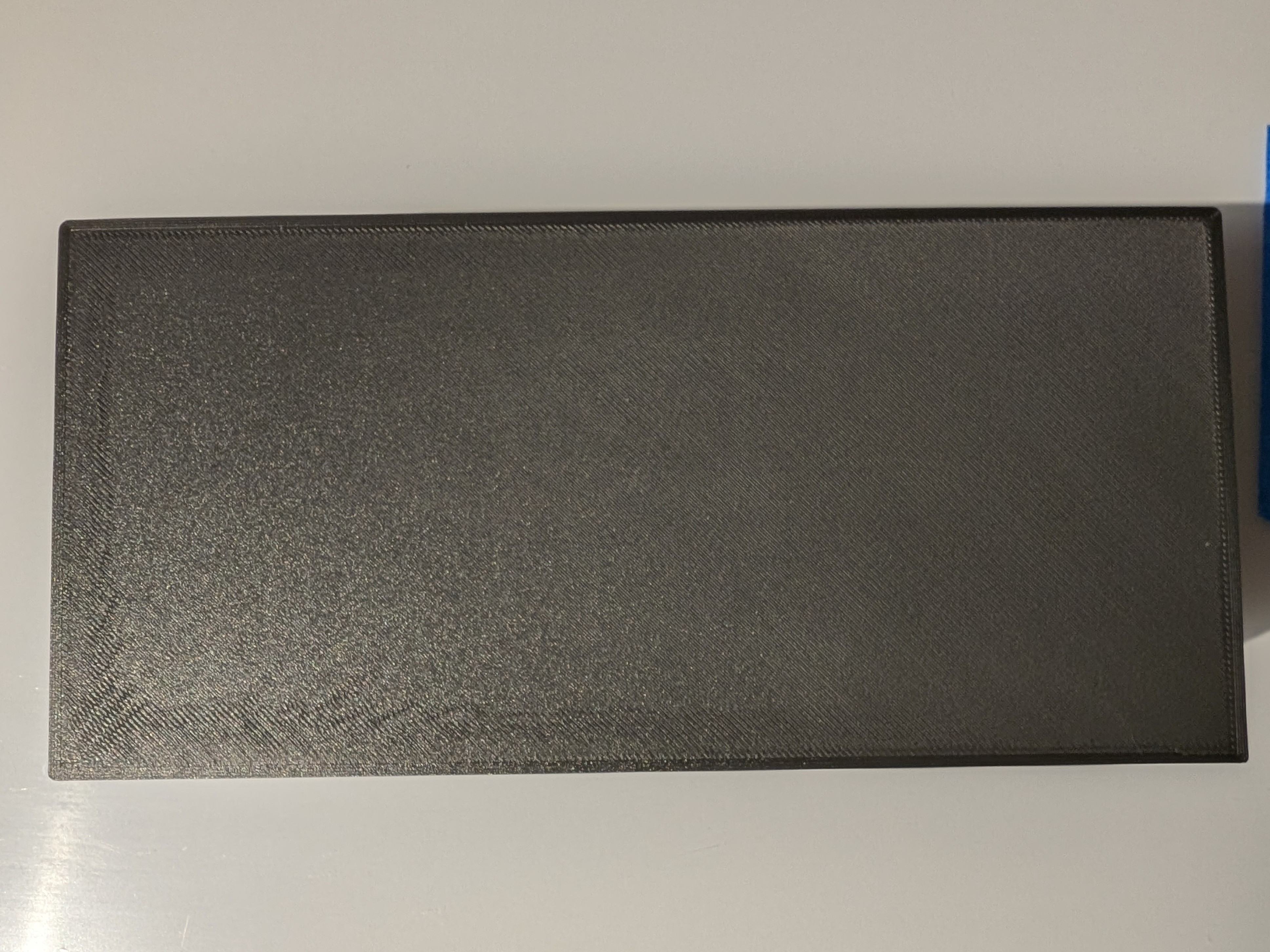

Angepasste Version der Notebookhalterung um ein Mobiles Display senkrecht am Multifunction Arm Mini zu montieren.
Nein der Fehler ist nicht die Druckqualität, sondern meine Dummheit :rofl:
Schrauben nicht versenkt für die Längeneinstellung?
