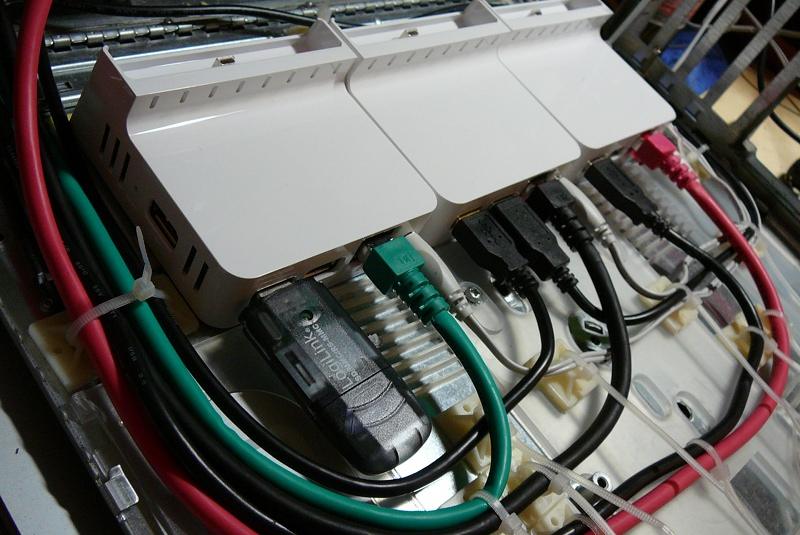

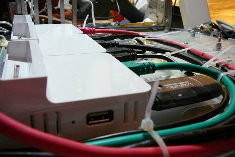

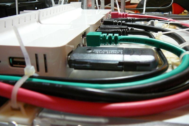

Meine kleine Farm :fresse:
attachment.php
attachment.php
attachment.php

Nice. Aber was macht man mit 3?

Also ich finds saucool :fresse2: ! Welche Aufgaben erledigen die 3 denn für dich ?

Da man hinten Slotöffnungen sehen kann, würde ich sagen, das ist ein PC Gehäuse. Was man damit machen kann würde mich aber auch interessieren :)
Das war übrigens ernst gemeint. So wie das verkabelt ist war das ja bestimmt geplant und nicht mal kurz zusammen gebastelt. Aber 3x 19,90 macht auch schon einen kleinen anständigen PC. Daher die Frage was darauf läuft. :)
Oben: TimeMachine Backup Server.
Mitte: Firewall.
Unten: SVN, DHCP, WLAN AP.
Ich bin allerdings erst dazu gekommen den ersten Server einzurichten. Für den Rest fehlt mir momentan etwas die Zeit. Ich denke, dass mir da noch nen paar Aufgaben einfallen werden. Aber das ist genau das richtige Bastelprojekt für die Zeit zwischen den Klausuren.
Befestigt ist das in dem inneren eines G4 Towers. Im Innenraum findet sich dann noch ein Switch, 2 Festplatten und ein 120mm 230v Lüfter. Evtl. Packe ich da noch einen Speedport W721V rein, sofern der Platz reicht.
