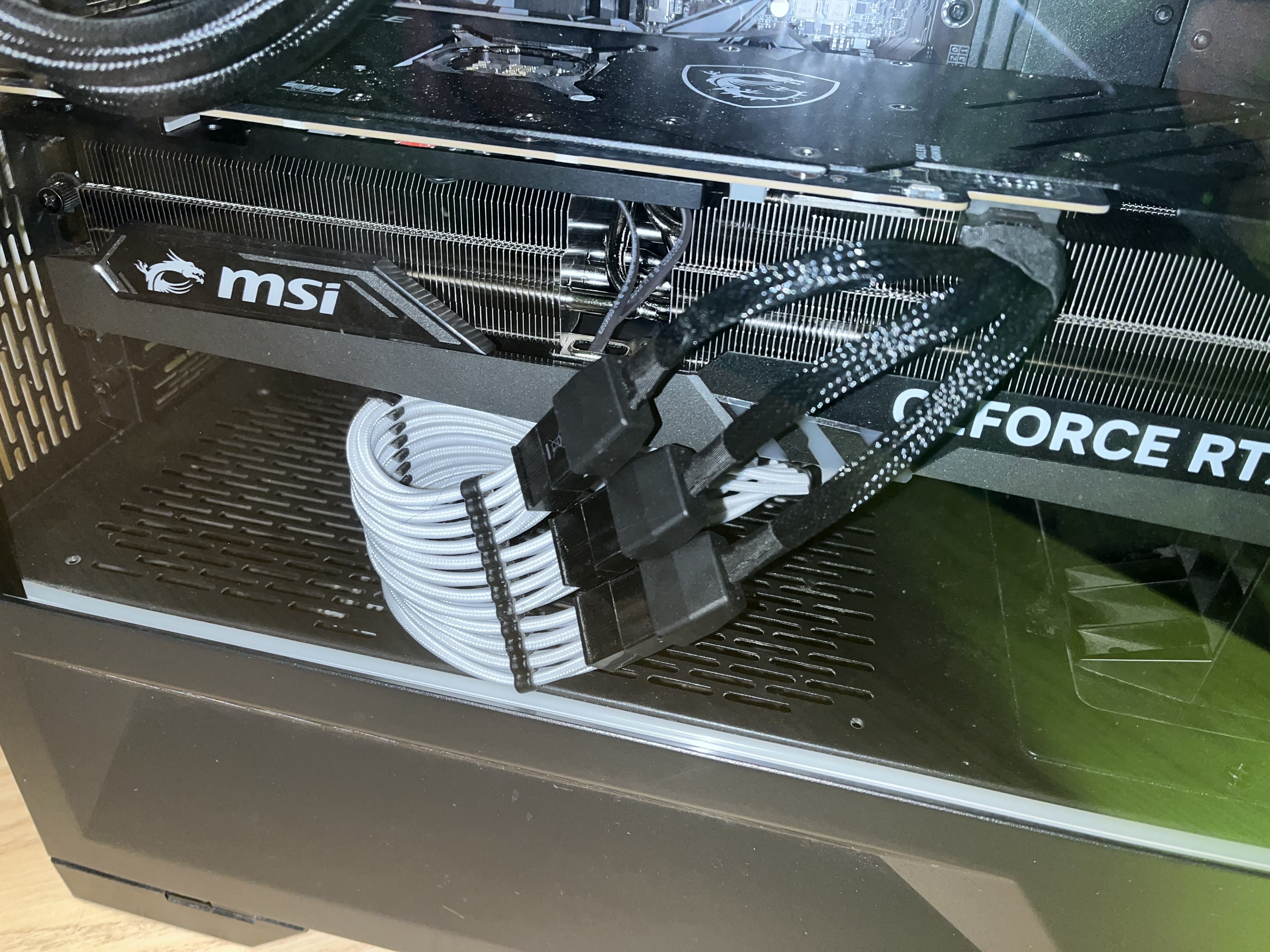

Ich habe neu das Thermaltake Toughpower GF3 in 1200W (ATX 3.0) und das 600W Kabel sieht so aus. Aus meiner Sicht ist es so designed, dass man die Kabel biegen kann und soll. Da die Kabel steif sind bleibt die Biegung auch ohne Druck o.Ä. bestehen. Anders macht es für mich keinen Sinn, da man es bei der Sleeve eigentlich gar nicht biegen kann, da sehr steif und dahinter wären es 5-6cm Abstand zum Stecker. Das passt ja in kein Gehäuse mehr rein dann. Der Stecker wird jetzt auch nicht warm oder so unter Vollast mit 500W, mehr kann die Gainward Phantom GS nicht.

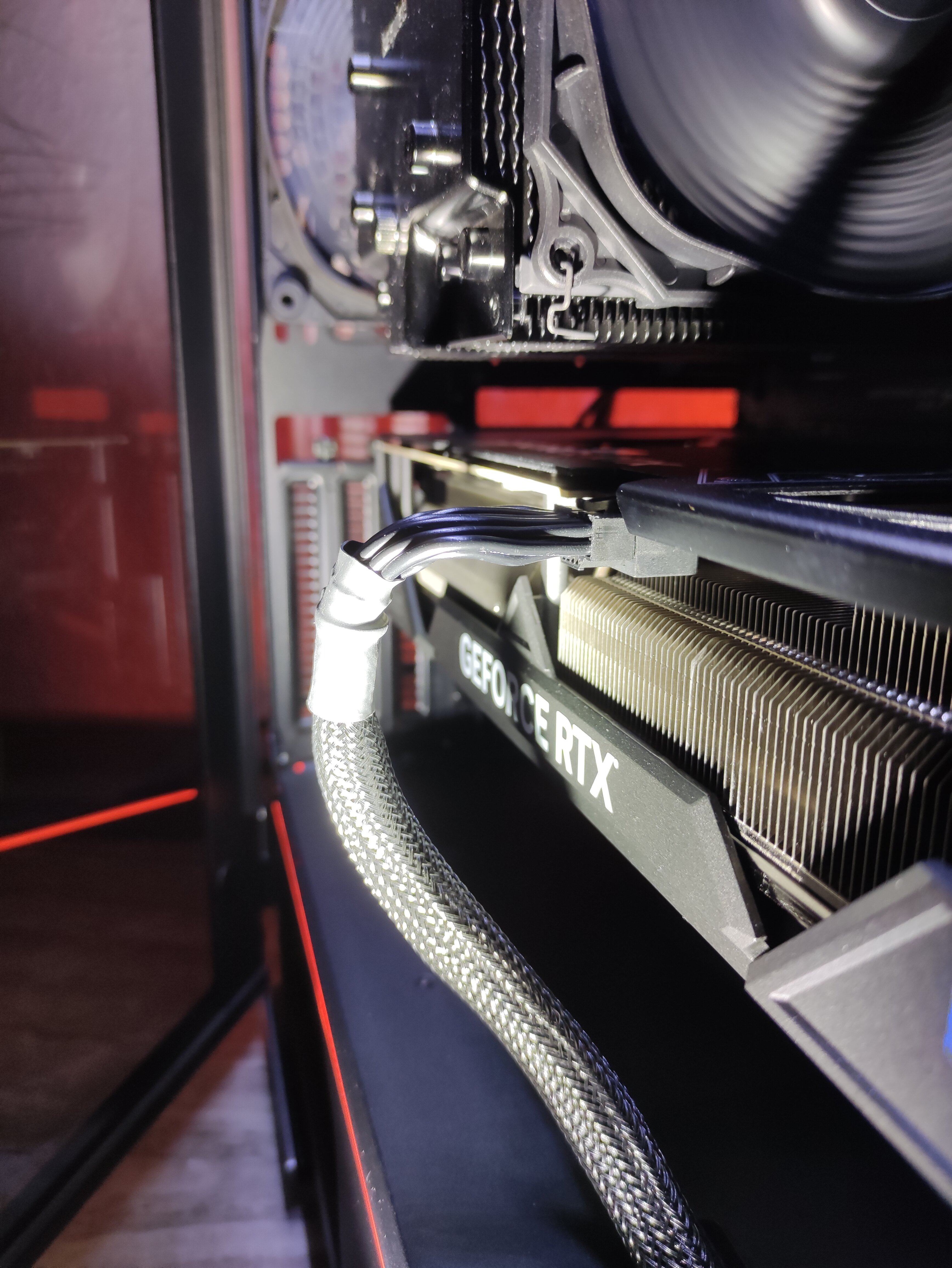

Sieht so aus wie der Be quiet Adapter:
48,5° @450W

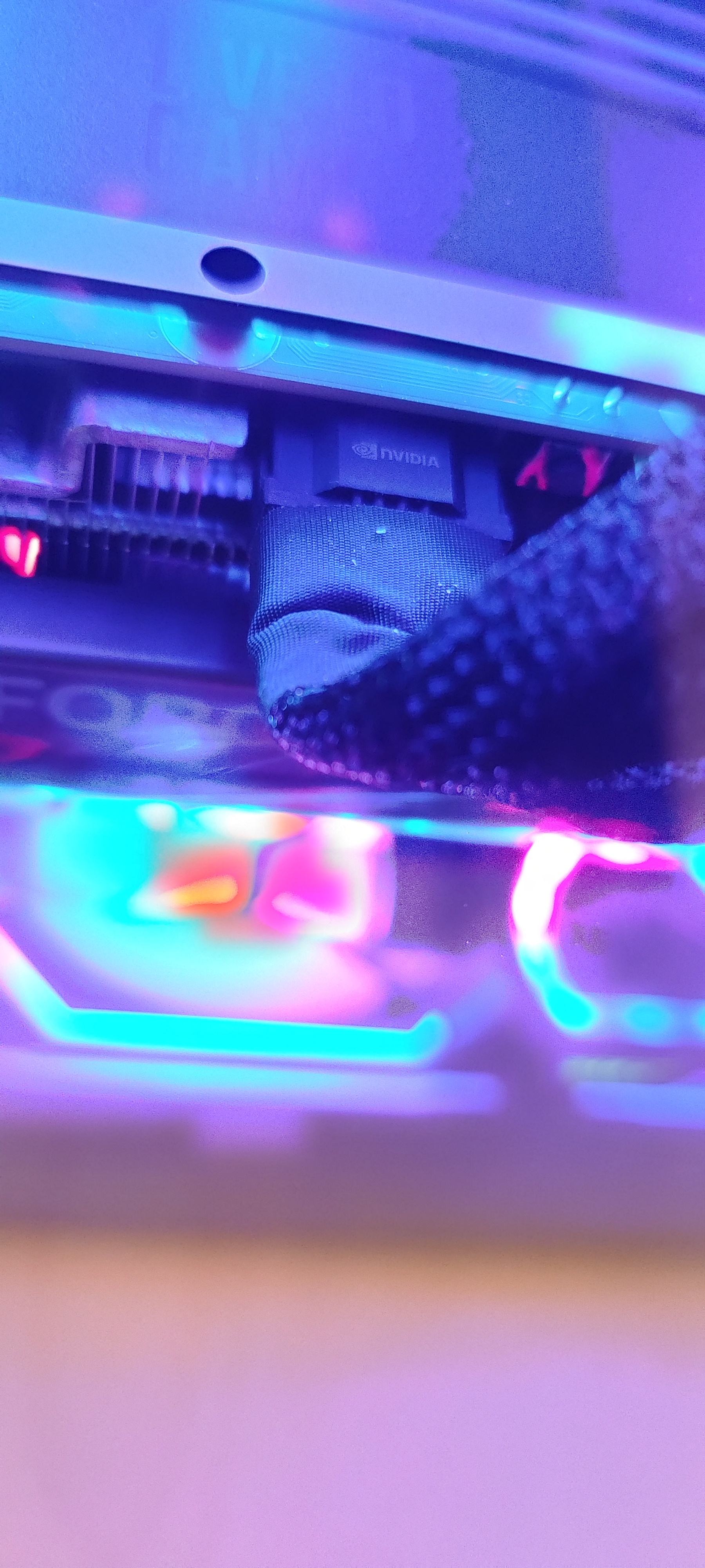

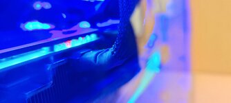

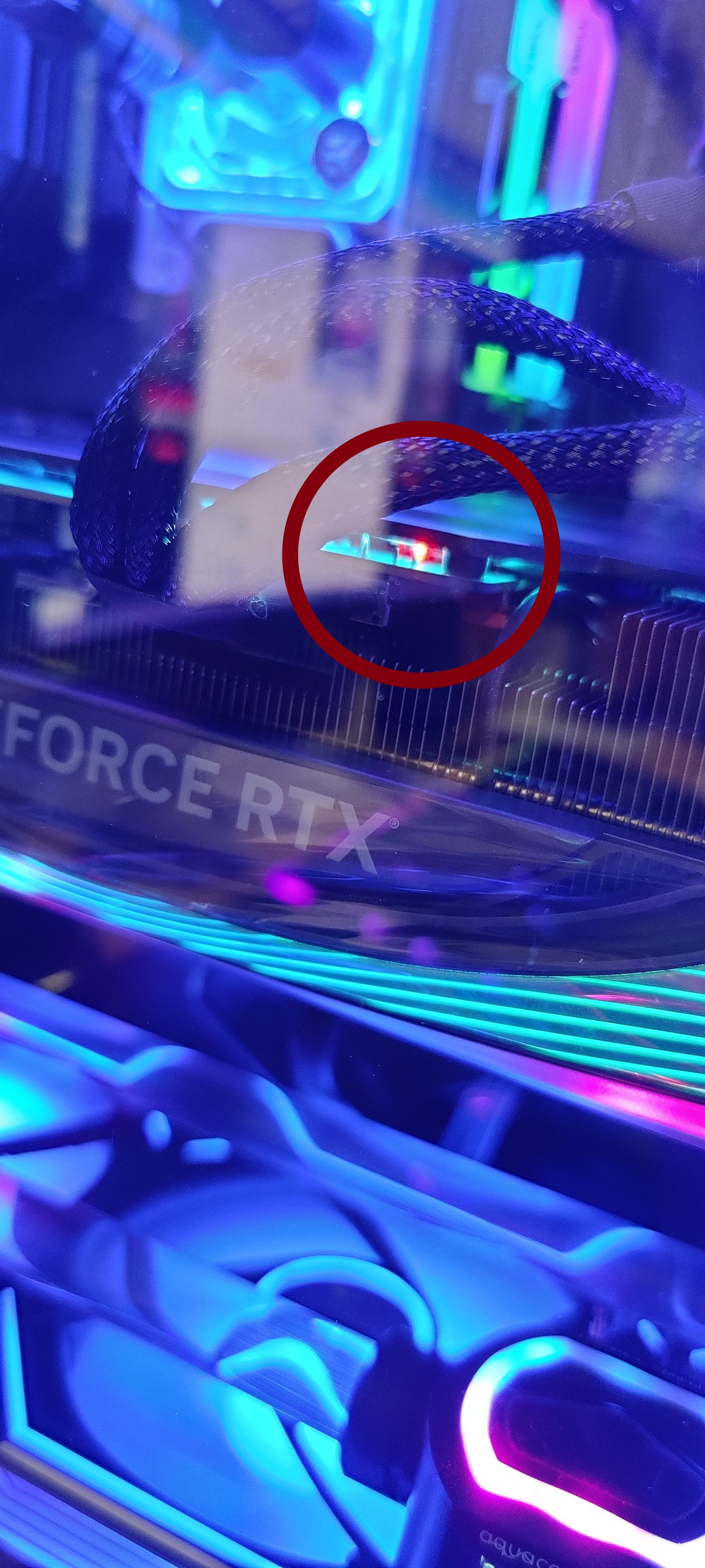

bin mal gespannt wie lange das bei mir gut geht xD Was hat eig die Rote LED zu Sagen is mir vorher nicht aufgefallen schon Alarm Modus ?
xD ... ich hatte zwar irgendwie unrecht, aaaber Karten brennen doch ab xD ... bzw. schmoren ab.
Ich dachte eigentlich das der VRAM suuper heiß wird weil er eben noch schneller getaktet ist ;)
Lag wohl doch falsch - die Temps der 4090er VRAM sind besser als bei den 3000er.
Aber die Temps am Stecker sind entscheidend unterschiedlich xD xD xD
Denke da wird es noch mehr geben und eben nicht jeder postet im Luxx oder auf Reddit
wieso hast du nur 3 Stecker oder täuscht das ?
