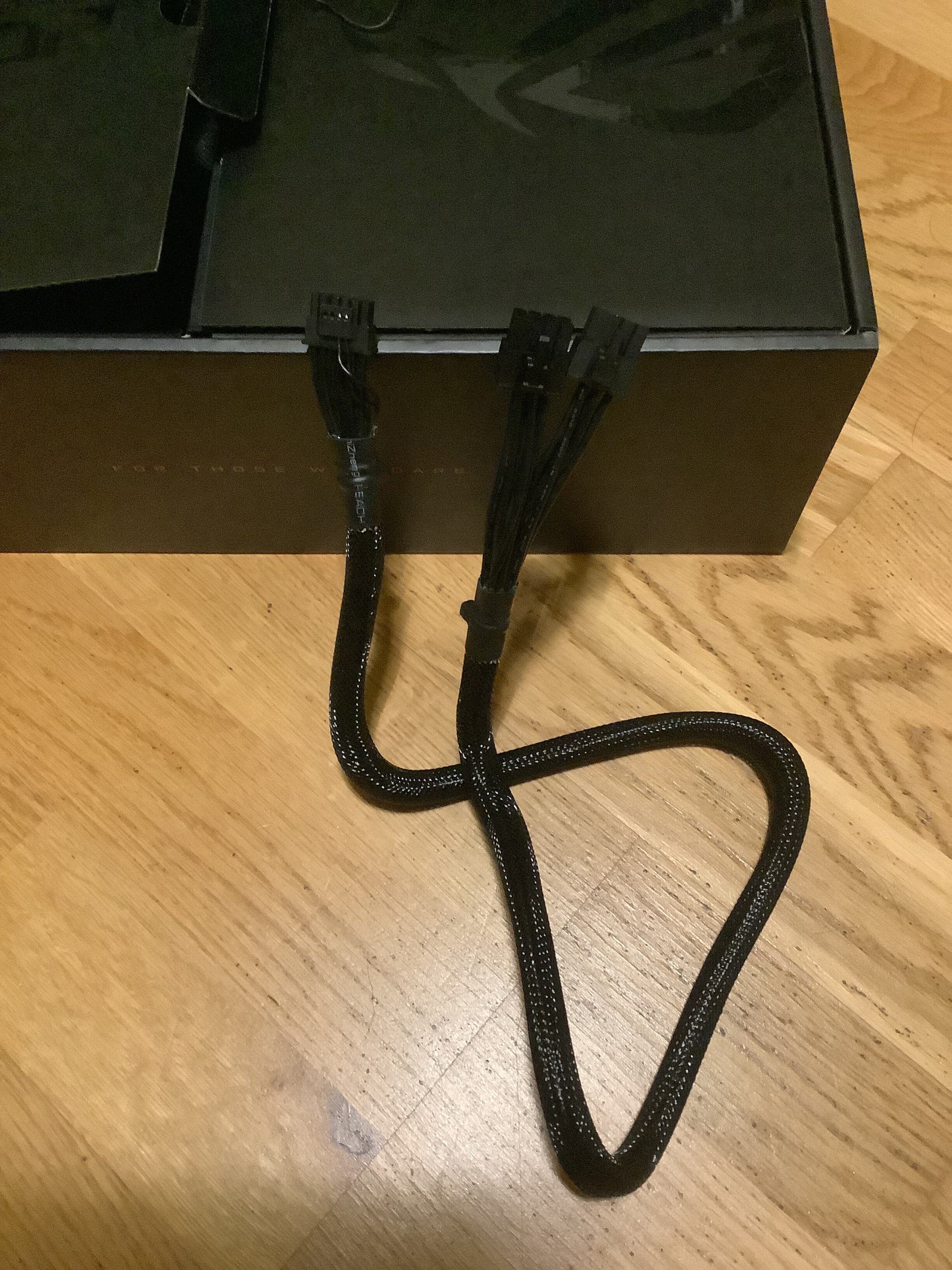

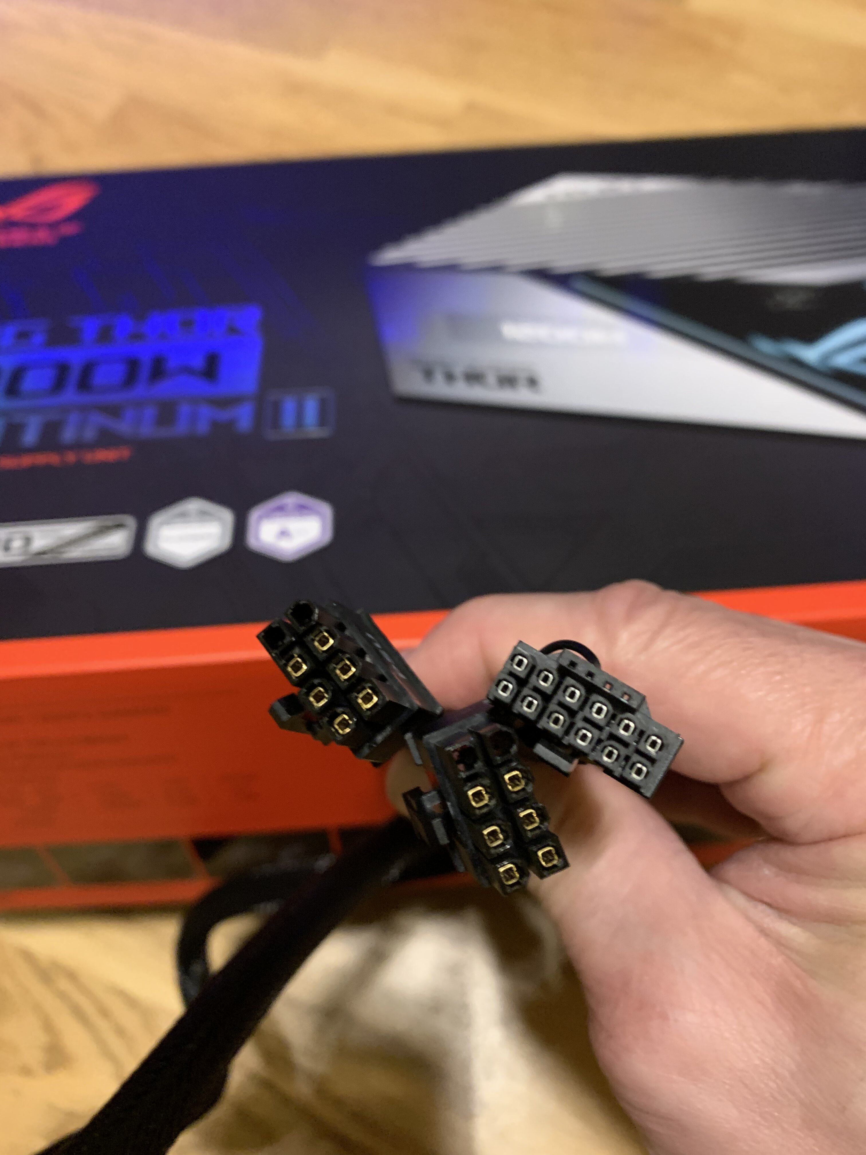

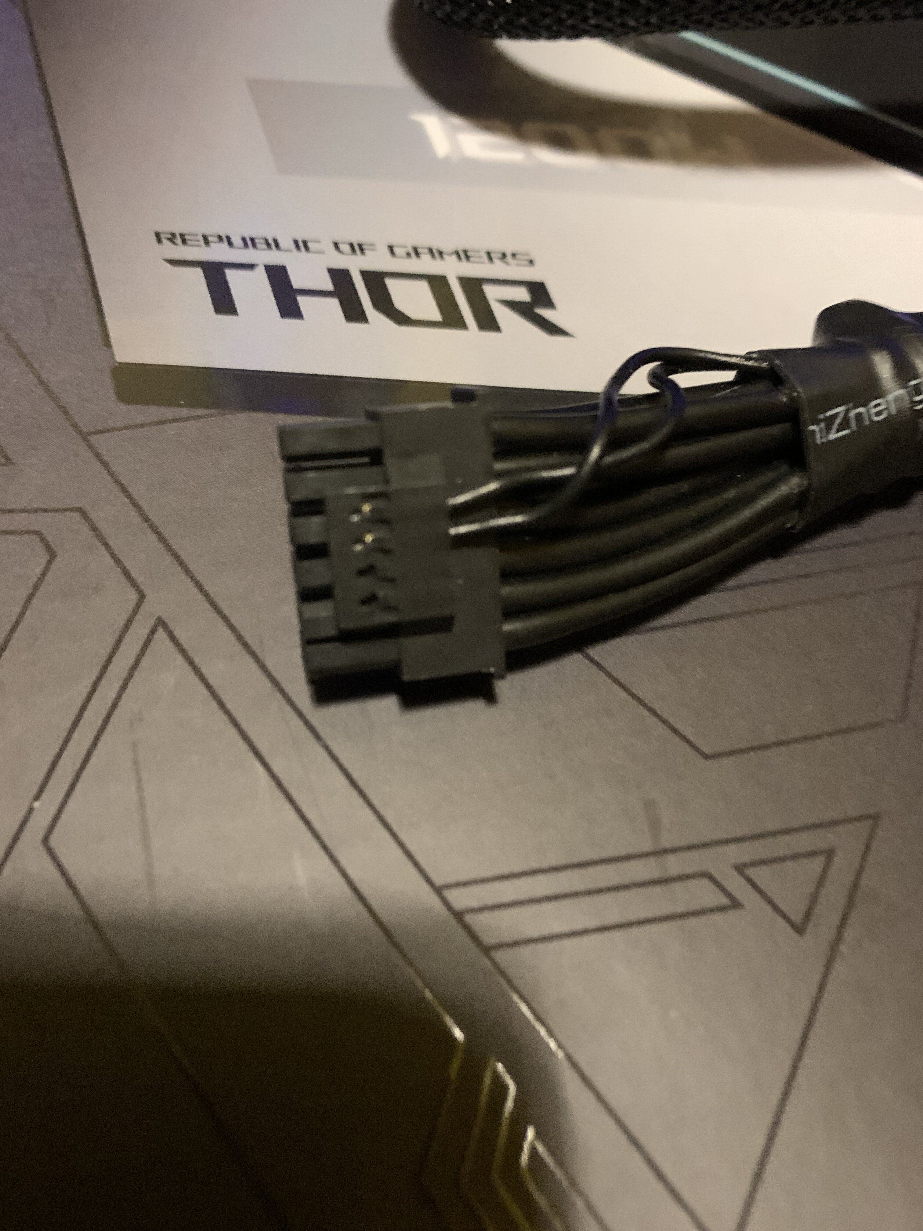

Wie beschrieben habe ich mir das Asus Rog Thor P2 1200 Watt gekauft und da war, wie auf der Asus Homepage beschrieben, dass „zukunftsichere“ PCIe Gen5.0 Kabel, das für soviel Verwirrung sorgt, bereits dabei.
Ein 12+4 Pin auf 2 x 8 Pin Kabel was angeblich bis 600 Watt ausgelegt ist, laut Asus. Jetzt verwirren mich diese 2x8 Pin aber sehr weil es ja herkömmlich geheißen hat nur 150 Watt gehen durch so einen 8 Pin Stecker.
Sehe ich da was falsch? Zb Cablemod bietet 3x8 und sogar 4x8 Pin für die Asus und Seasonic Netzteile an. Was mir logisch erscheint. Was macht Asus mit diesem Kabel anders?
Die Norm sagt das ein PCIe Stecker für 150Watt ausgelegt sein muß, das sind dann halt relative simple Kontakte mit einfachere beschichtung und evtl. auch höhere Toleranzen in der Fertigung (macht die Stecker auch billiger weil z.B: die Spritzguß formen länger verwendet werden können).
Nun können die Herrsteller in Asus die PCIe Verbindung für mehr als 150 Watt auslegen , und das hat hier Asus sicherlich gemacht und ich hätte keine Bedenken das Kabel mit den ausgeschriebenen 600Watt zu betreiben.
