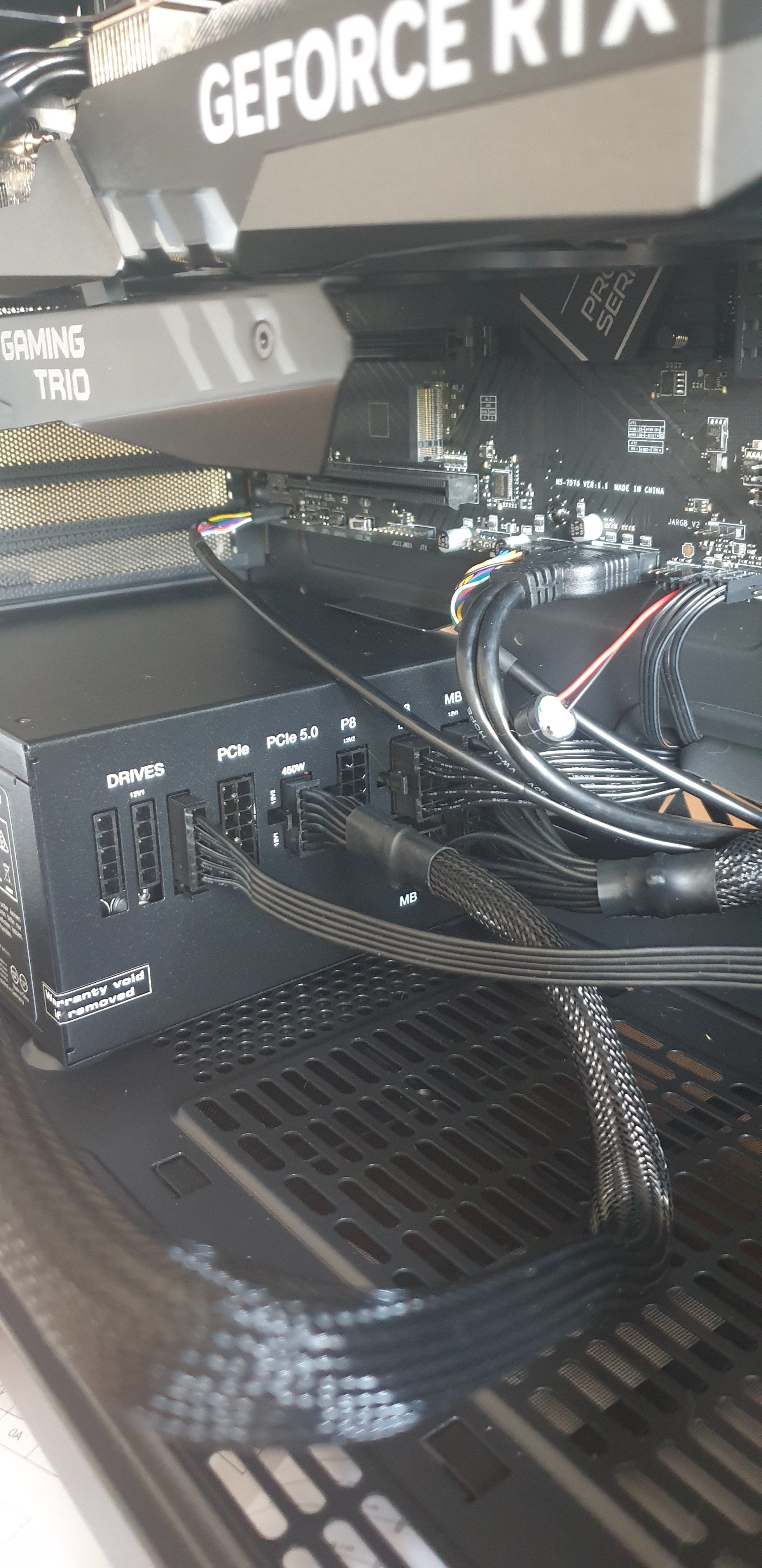

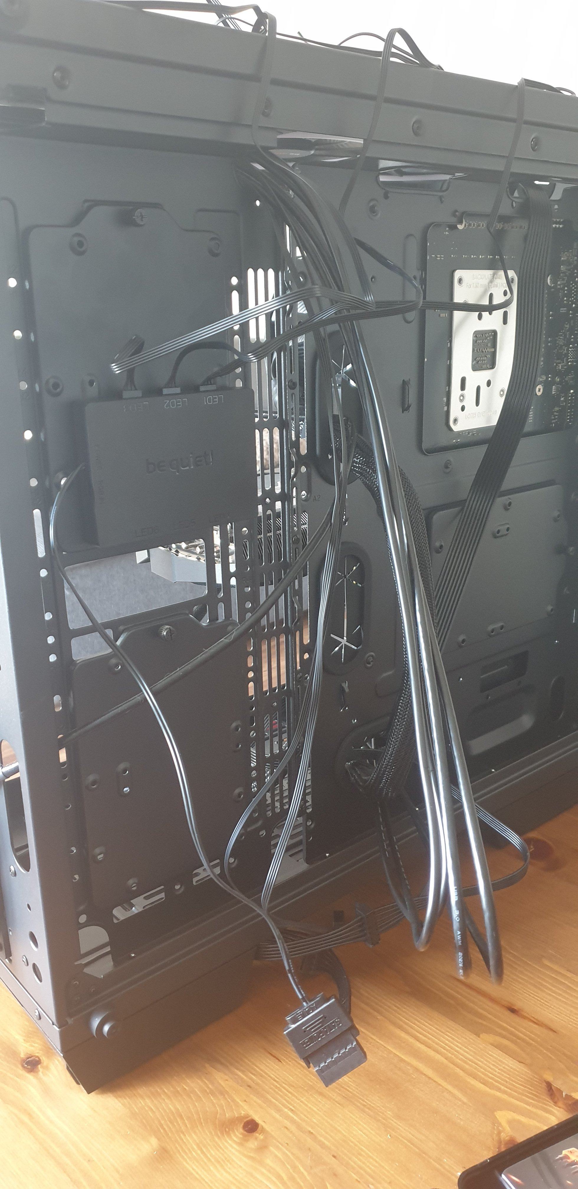

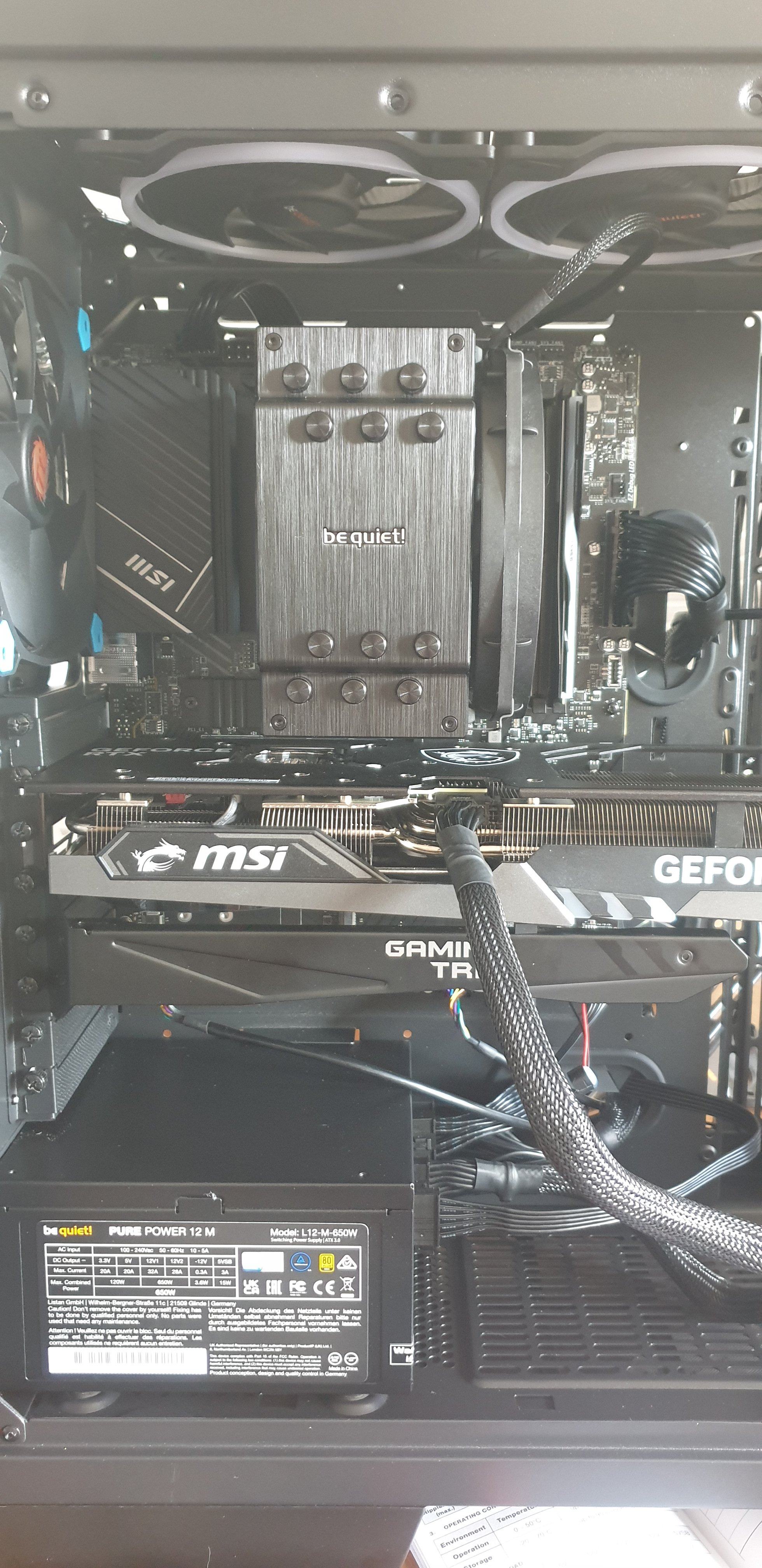

So ich habe alles zusammengebaut. Das war auch der leichteste Teil. Am schwersten finde ich die ganze Verkabelung. Ich hoffe da passt alles aber ein paar Kabel sind auch über und die schon verbauten Lüfter im Gehäuse die beiden einen 3pin Stecker haben sind noch über. Da weiß ich auch nicht recht wo die hinkommen könnten. Die zusätzlichen Lüfter von be quiet! habe ich zusammengeschlossen und an diesen schwarzen Kasten gesteckt. Dort hat ein Kabel gepasst das allerdings ins Netzteil geht. Meiner Meinung müsste es doch an das Mainboard gehen oder?
Okay das mit den Lüfter habe ich wohl erledigt. Die 2 Gehäuse Lüfter jeweils an Anschlüssen Sys Fan angeschlossen und die zusätzlichen von be quiet vom HUB getrennt und einen einfach ebenfalls an Sys Fan angeschlossen da die ja eh zusammengesteckt sind. Stecke den HUB wieder ab aber lasse den hinten verschraubt...

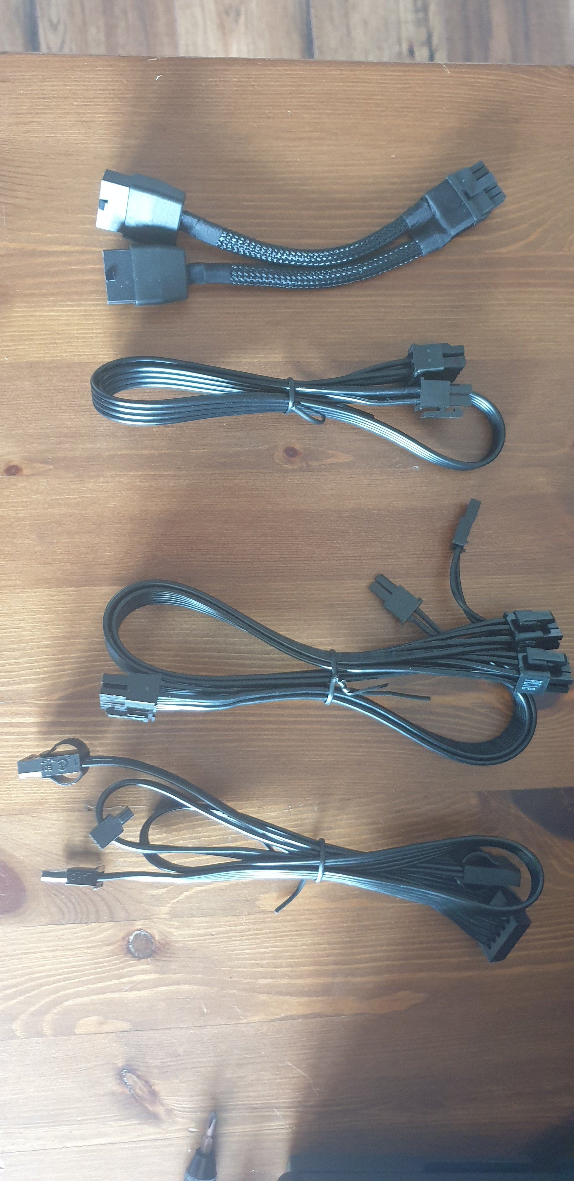

Diese Kabel sind über...
Okay, er läuft. Ich installiere gerade Windows. Was ich noch machen muss sind die zusätzlichen Lüfter. Da läuft nur einer von 3 und bei keinem leuchten die LEDs

Alles klar, soweit läuft alles. Ich habe alles eingerichtet und bin relativ viel am Downloaden. Mir ist gerade aufgefallen das die 3 Lüfter der Grafikkarte gar nicht laufen.
Laut dem Programm MSI Afterburner hat sie eine Temperatur von 33C. Kann es sein das die dazu geschaltet werden wenn es nötig ist?
Ah gerade etwas über einen ZeroFan Modus gelesen, ich gucke mal was passiert wenn ich ein Spiel starte.

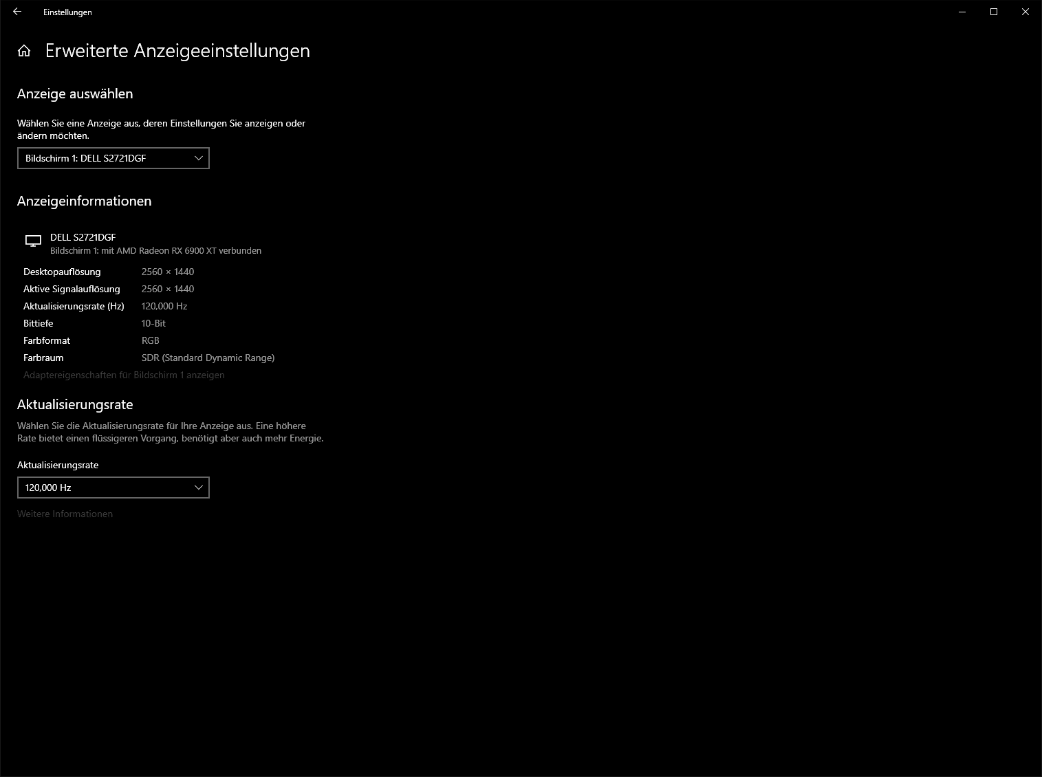

Drücke mal auf dem Leeren Desktop die Rechte Maustaste, wähle den Reiter "Anzeigeeinstellungen" aus, unten ist ein Feld mit "Erweiterte Anzeigeeinstellungen", drücke da drauf.
Es öffnet sich ein neues Fenster.

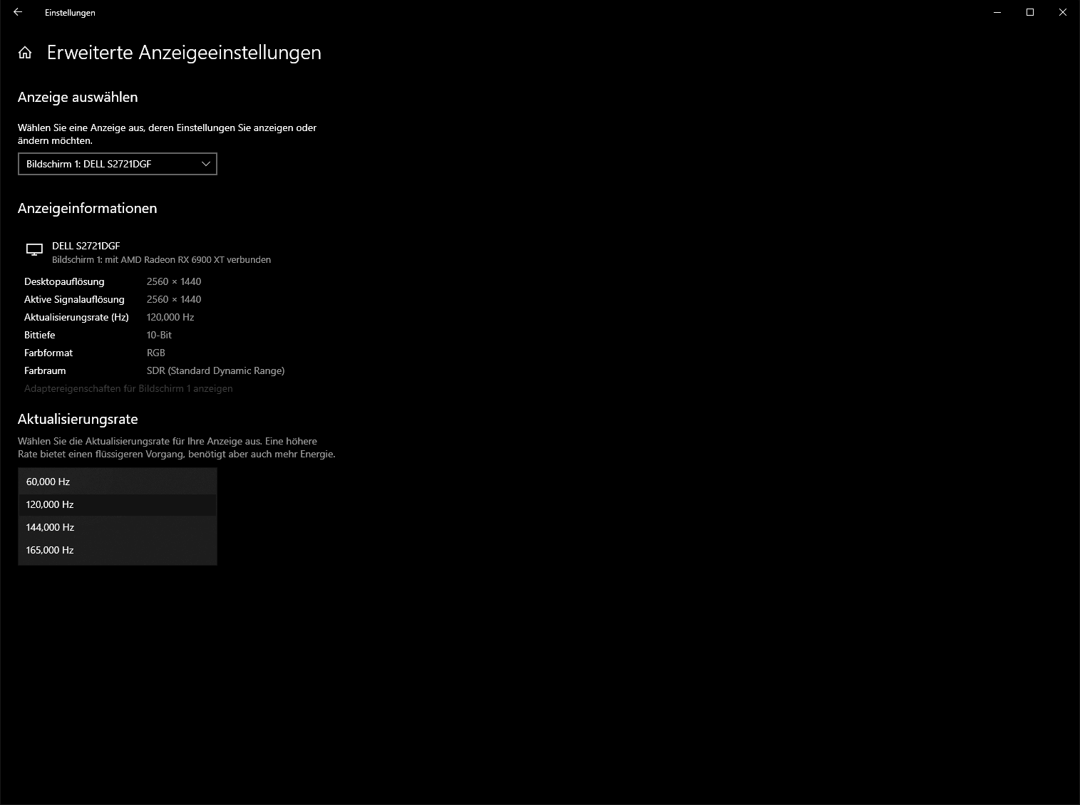

Drücke bitte auf das Feld Aktualisierungsrate.
Stelle erstmal 120 Hz ein, das sollte jedes Kabel packen, wenn das auch nicht klappt und du immer noch Bildaussetzer bekommst, dann probier mal 60 Hz aus.
In dem Fall musst du dir ein besseres HDMI Kabel besorgen oder gleich ein DisplayPort Kabel, wie schon einige hier angemerkt haben.
