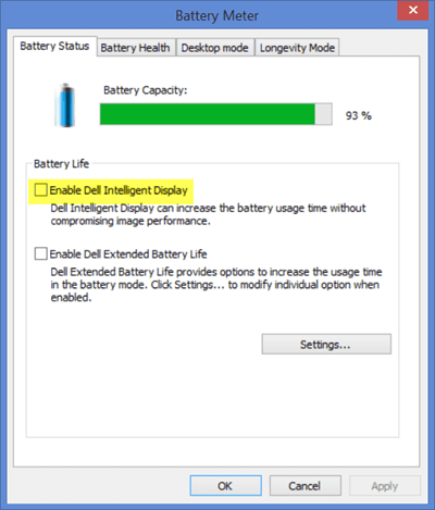

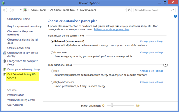

Glückwunsch.hast du irgend was verändert in den Grafik einstellungen oder Energie Optionen?
Eigentlich nicht. Kann mir auch nicht vorstellen, dass man das einstellen kann. Was sagt denn Dell zu der ganzen Sache? Da gibt es doch sicher einige Themen in deren Support-Foren?

Kann es vielleicht sein das genau die Leute Probleme haben die einige Dell Tools gelöscht haben.?
Diese Dell Energie Optionen habe ich gar nicht.
Die waren bei mir auch drauf, durch den CleanInstall aber dann nicht mehr. Kannst du aber theoretisch einfach von der Dell Seite laden. Ändert aber nichts. Man hat auch so die Einstellung "Adaptive Helligkeit", aber ob an oder aus ändert nichts.

Also ich habe auf der Dell Seite mehrere Anwendungen heruntergeladen.Aber keines hatte diese Energie oder Batterie tools.Welche sollen das den sein?

Mhm.. kann ich dir leider auch nicht mehr sagen, aber das kannst du dir auch schenken. Habe mir damals die Mühe gemacht und die Settings von Dell angesehen. Waren quasi identisch mit den hauseigenen Einstellungen von Windows. Ich glaube auch nicht, dass da die Ursache allen Übels ist :)
