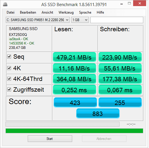

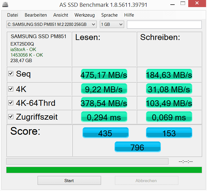

Helft mir mal bitte kurz.. habe ich da was verwechselt oder falsch in Erinnerung: Wie ist die SSD im XPS13 angebunden? Nicht per PCIe, oder? Irgendwo stand das mal, aber kann das nicht mehr finden auch und sonst keine näheren Infos. Macht da eine Samsung SM951 z.B. sind? Merci
Edit: Grund der Frage sind diese Ergebnisse.. so wirklich flott ist die SSD die Dell da verbaut ja leider nicht. Sieht das bei euch auch so aus?

Also bei mir sehen die Ergebnisse etwas besser aus (Ergebnis vom ersten Durchlauf)
Result_ASSSDBenchmark.png.
Allerdings gebe ich auf die Benchmark-Resultate auch nichts. Sofern man nicht ständig große Dateien kopiert, wird der Unterschied vermutlich eher gering ausfallen. Ich zumindest bin sehr zufrieden mit der allgemeinen Performance im normalen Anwendungsbereich. Da macht es mMn eher Sinn, über eine 500GB SSD nachzudenken. Die kosten das gleiche wie die SM951 256GB, man hat fast doppelten Speicher und die sind dann auch schneller als die verbaute SSD. Hatte in den letzten Tagen auch mal wegen einer 500GB SSD fürs XPS nachgeguckt, da liegt man bei etwa 200 Euro (Samsung EVO 850 oder Crucial MX200). Und die Lese-/Schreibraten liegen da dann auch schon bei 540 bzw. 500 MB/s.
Und es handelt sich im XPS 13 übrigens, wie von fluppe erwähnt, um eine M2 SATA (nicht PCIe). Kann man auch an der verbauten Samsung PM851 SSD sehen (Link).

vielen Dank, aber wie ist dann dieser Thread hier zu erklären? Der SATA-Anschluss würde doch nie 750-800MB/s schaffen? Oo
Ok, ich muss mich wohl korrigieren. In deinem verlinkten Thread nutzt er ja sogar die genannte SM951 SSD.
Also der m.2-Slot kann sowohl über SATA als auch PCIe angebunden werden. Und mit dem aktuellen Bios wird die auch unterstützt, bekommt nur nicht die volle Datenrate hin (scheinbar nur 2 Lanes statt 4 Lanes). Bleibt also die Frage, ob sich das wirklich lohnt. ;)
