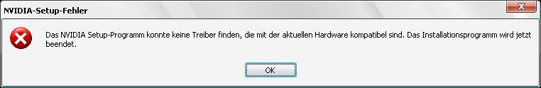

Hallo, wenn ich den GrakaTreiber vom Inspiron (R180917) nehme für mein V1500@XP, dann zeigt er mir beim install nen Fehler an... siehe Anhang... also läuft der mit dem v1500 nicht? Der von laptopvideo2go mit der gleichen Versionnummer lässt sich hingegen installen, aber wenn ich den Deckel schließe, geht halt der Monitor nicht aus.... VGA to TFT klappt wiederum wunderbar... wollt halt ma schauen obs mit dem vom Inspiron klappt... da ja auch halb so klein und so.... :d
Guck mal eine oder zwei Seiten vorher. Ich hatte auch Probleme nen Treiber zu insatllieren, mit der Anleitung ging das dann super.
Deswegen nochmals vielen Dank an alle die geholfen haben. Seitdem fliege ich nicht mehr bei FEAR wegen des Anzeigentreibers raus und die Vista-Bewertung hat sich immerhin von 5,1 auf 5,3 verbessert:)
