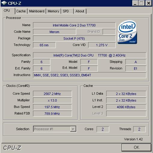

mein t7700 taktet auch manchmal mit 2,6ghz(dazu wird der multiplikator selbstständig von x12 auf x13 gesetzt), obwohl er nur mit 2,4ghz takten sollte...aber dazu hat yuls ja schon den passenden text geschrieben;)
übrigens hat der t7700 auch den vista-leistungsindex von 5,3 eben wie auch der t8300....
aufrüsten kommt für mich deshalb nicht in frage, zumal der rest der verbauten hardware den prozzi eher bremst....:eek:
