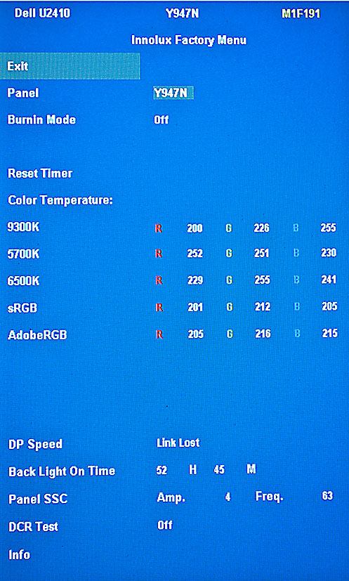

Ich hatte bereits das "Factory Menü" fotografiert und stellte dann hinterher fest, dass es sich je nach Modi ändert. Ist ja eigentlich auch logisch.
"Verflixte Technik!"
Wie was ändert sich da im Factory Menü je nach Modus ?
ist mir noch nicht aufgefallen das sich die Werte unterscheiden würden :hmm:
mach mal ein Bild was du meinst:confused:
Ich meine, die RGB-Werte ändern sich. Werde dies aber erst morgen erneut prüfen.
Gruß
Nach Prüfung:
Das war ein Irrtum meinerseits. :mad:
Bei allen voreingestellten Modi bleiben die RGB-Werte konstant
Hier die Werte meines Menüs:

im Werksmenü kann ich die Farben vom Game Mode ja nicht umstellen, hab sie da nicht gefunden.
Und wenn sie umstellen kann dann auf welche Werte?
Ist der Wert für 6500k ;)
der hat Einfluss auf den Game u. den Multimedia Modus
Der war bei mir auf:
R 247 G 255 B 255 u jetzt hab ich ihn auf R 247 G 240 B 255

Nö sRGB u. AdobeRGB hat ja ein eigenes Profiel im Werksmenü,
außerdem hab ich weil ich mir nicht sicher war einen Test gemacht in dem ich eine Farbe auf 50 zurückgenommen hatte, u. dann die Presets durchgetestet habe,
bei so einer Fahrverschiebung wie es bei 50 auf einer Farbe gibt, würde jeglicher Einfluss sofort auffallen ;)
