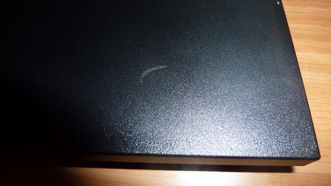

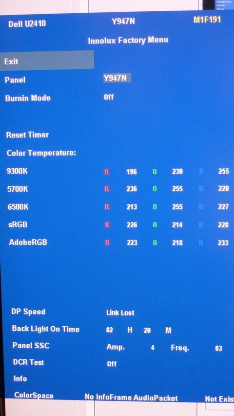

So, mein zweites Austauschgerät, wieder Rev. A00 von Dez 2009, ist seit gestern da, Zeit zum Aufstellen hatte ich aber erst heute.
Da der Karton nicht mit dem üblichen durchsichtigen, sondern normaleren braunen Tesafilm verschlossen war, kam bei mir sofort die Verdacht, es könnte sich um ein Gebrauchtgerät handeln. Unterstützt wurde diese Vermutung durch zwei Flecken/Fingernagelabdrücke auf dem Standfuss (siehe Foto 1), die ich bisher nicht wegbekommen habe.
Das Menü war auf deutsch gestellt, der Tastenton deaktiviert.
Die endgültige Bestätigung bekam ich dann durch die "Back Light On Time"-Anzeige im Werksmenü (siehe Foto 2). Das Gerät hat 82 Stunden auf dem Buckel, war also schon mehrere Tage im Betrieb.
Habe ich ein Anrecht auf Preisnachlass?
Positiv ist, dass das Tintproblem anscheinend, so mein Ersteindruck, nur recht gering ausgeprägt ist, wobei es mich überrascht, dass bei diesem Gerät das Ganze umgekehrt ist, sich also der Pinkstich links und der Grün-/Blaustich rechts befindet. Naja, ich muss ein paar Stunden mit dem Monitor arbeiten, dann kann ich mehr dazu sagen.
Dithering ist keines vorhanden. Kein Wunder, denn wie aus dem Werksmenü hervorgeht, ist auch bei diesem A00er schon die aktuelle M1F191 FW drauf.
