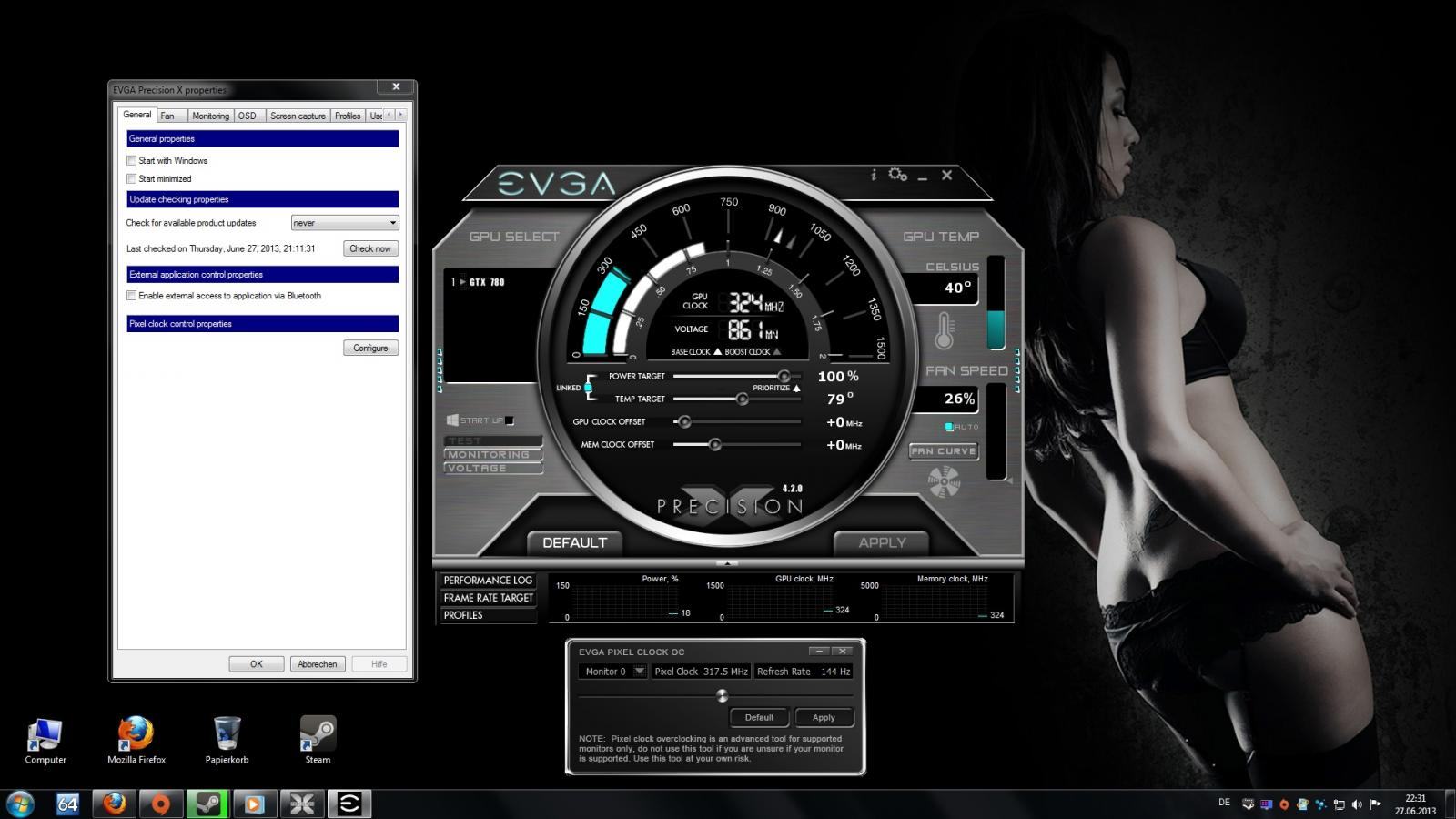

Kann mir jemand mal erklären was ich nach dem ich den Treiber gepatcht habe in dem Utility eintragen muss damit ich 75Hz nutzen kann?
Monitor hängt über DisplayPort an einer Asus HD 6870 Direct CU II.
Bei mir kam nur eine Fehlermeldung das Catalyst den Treiber nicht findet/erkennt.
Bei AMD kenne ich mich da leider nicht aus, tut mir leid.
Du kannst aber mal EVGA Precision X testen und hier berichten, damit sollte es auch gehen.
Grüße
Sharie
