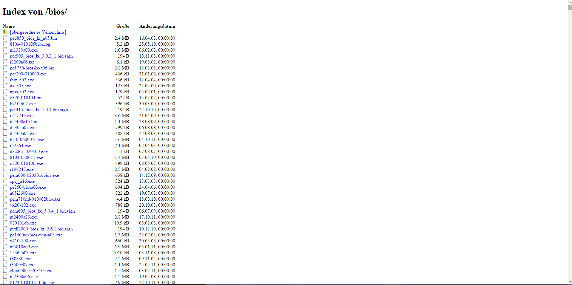

ftp://ftp.dell.com/bios/
da musste mit der Suchfunktion nach M4600 suchen und siehst am Dateinamen dann welche Version A** es ist.

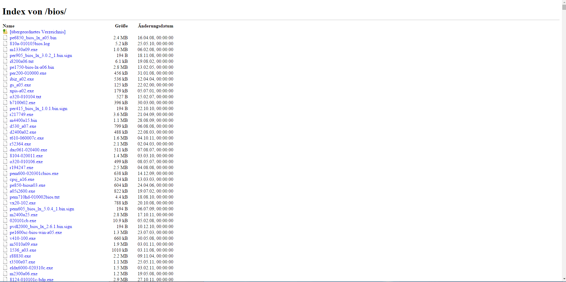

Also eine Suchfunktion kann ich nicht finden, hab mal nen Screen angehängt wie das bei mir aussieht. Hab mich auch schon dumm und dämlich gescrollt aber noch nicht das passende gefunden, ist echt lang die Liste.
Strg +f in firefox oder chrome. Du musst die Browser sufu nutzen.

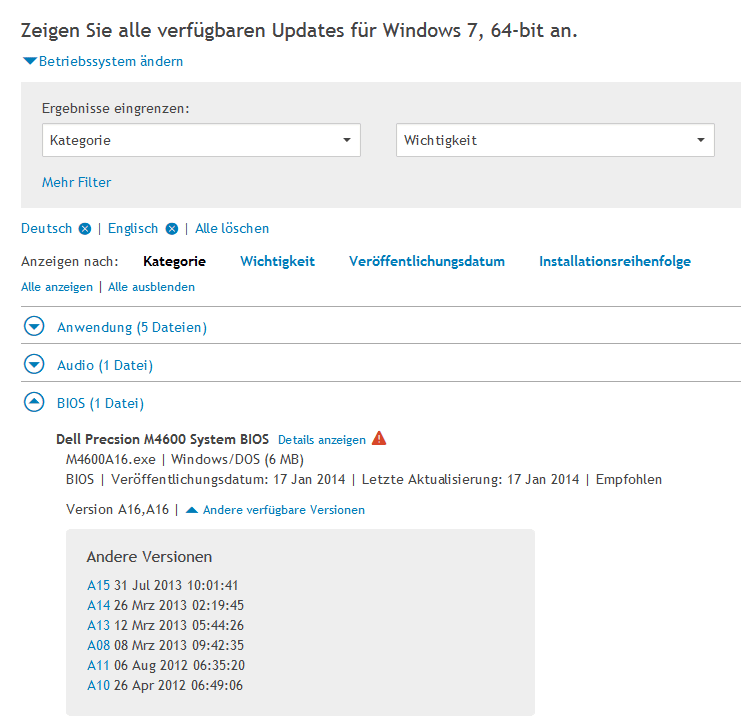

nimm den Link von @Mandara von wähle dann den Unterpunkt "BIOS". Dort wird dann das aktuelle BIOS angezeigt. Dann kannst neben der Version "A16,A16" auf "andere verfügbare Versionen" klicken. In der Übersicht werden dir dann die anderen Versionen bis A08 angezeigt.
Ist nicht ganz so perfekt gelöst, wie ich finde.
Ich habe selber das M4600 und bin mit dem Notebook generell zufrieden, auch mit dem Lüfter, da der definitiv ruhiger ist, als der Lüfter von meinem Thinkpad T430, der mich doch ziemlich nervt. Das M4600 habe ich nach dem eBay Kauf aber auch noch etwas "aufgerüstet", sprich SSD rein. Durch die SSD musste ich eh Windows 7 neuinstallieren - ich treue den Vorinstallationen der Verkäufer nicht. Bei meinen letzten zwei Notebooks fehlten immer Treiber, die ich händisch installieren musste.
Versuchs einfach mal mit dem BIOS downgrade, vielleicht hilft es. Bei uns in der Firma haben die M4600 noch die Version A08 und A13 und da ist Lüfter relativ ruhig.
