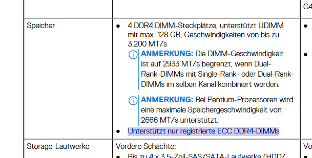

der T350 kann auch unregister ram oder ? im screen bei den specs steht das hier das verwirrt mich gerade sehr !
